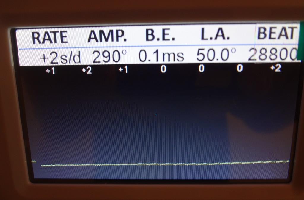

Смазка высохла. У меня была такая же проблема в часах на механизме SW200-1. Отнес в сервис. Промыли и смазали. 5 лет работают без проблем.

Носил весной в сервис, сказали- ещё не время.
