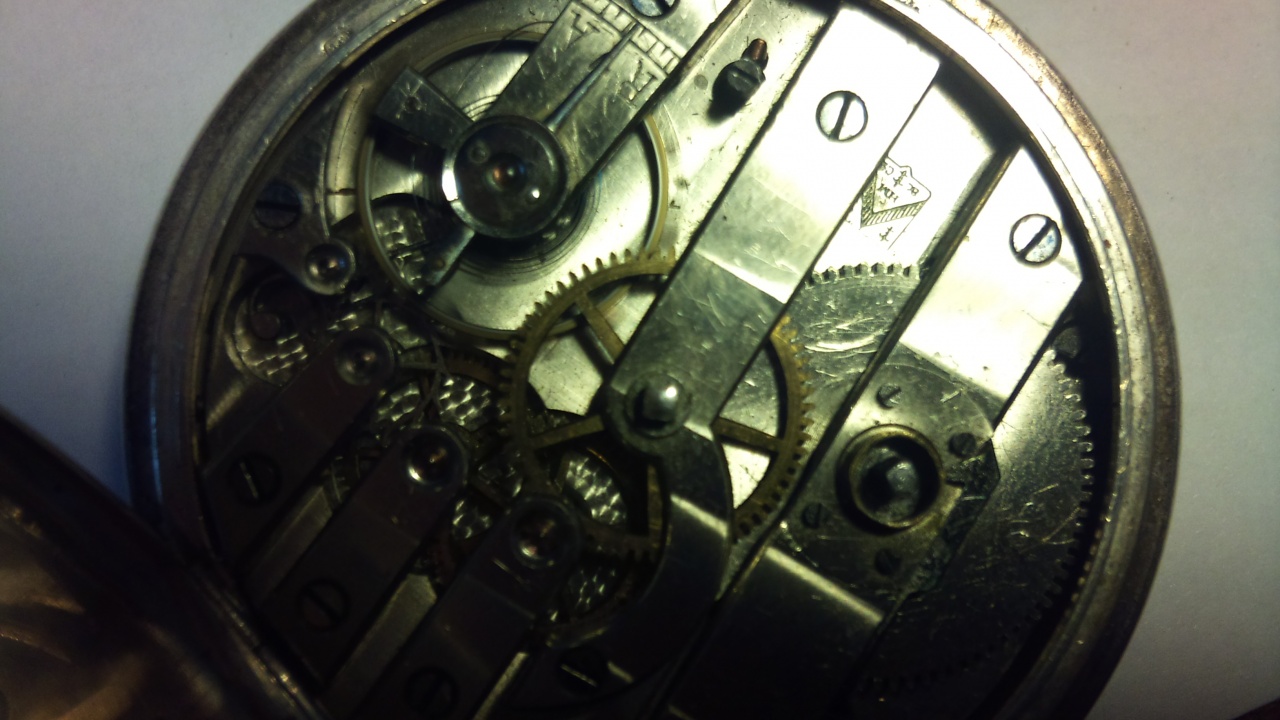

Вчера приобрел старинный Мозер.Вечером остановились,потом пошли и сегодня опять.Вскрыл механизм и увидел,что пружина как бы не так стоит.Я не спец,помогите определить так должно быть или это нормально(я имею ввиду положение пружины)Да,чуть качнул колесо и они пошли.Может быть нужна какая то профилактика?

часам небось лет 130,может уже и отходили своё....))к мастеру сходите,он всё скажет-есть ли смазка,выработка и т.д.

Это НЕ нормальное состояние волоска.Из за этого воможно ход часов "хромает".От этого и возникает остановка механизма.Как и проблемный самопуск - только если дать импульс балансу

Да,им скорее всего больше 130.Да и вся прелесть,что они до сих пор на ходу.Мастера просто здесь не знаю хорошего.Поэтому и обратился с вопросм.Видать уже один мастер поковырялся,раз такая проблема.Ну хоть теперь ясно.А вообще без замены пружины проблема устранима?Просто не хотелось менять оригинальное

Нужно просто править волосок - сами не справитесь,если опыта нет.Ищите в своих краях хорошего мастера.Хотя-бы один,но должен быть

Этот Мозер ещё правнукам Вашим точное время будет показывать, только профессионал им нужен а не часовщик "бешенного разряда", ремонт может быть не дешёвый.
Я думаю часы Ваши заслуживают восстановления.

За эти годы не один... десяток мастеров их делал, повезло им с мастерами, не видали Вы что с большенством подобных экземпляров творится. Не торопитесь с мастером, потихоньку найдётся специалист, я вижу это настоящий Мозер, а это о многом говорит.

Спасибо всем,буду искать мастера.C уважением

Вы не нервничайте. Машинка достаточно широко распространенная, на том же Молотке всегда можно купить такую же на запчасти за 1000-1500 руб. Этим швейцарским механизмам сносу нет.
