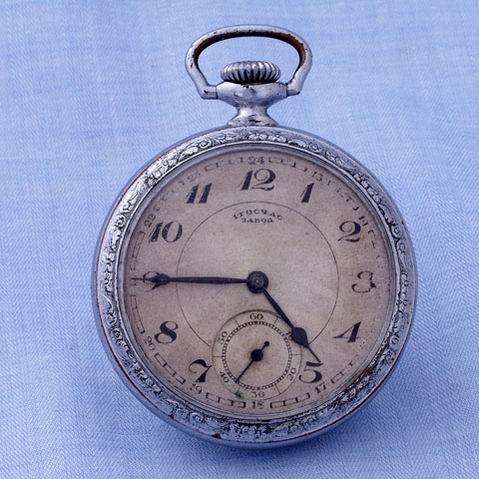

Вот часы 1-го Госчасзавода, судя по номеру 52259 январь 1931 г. К сожалению купил с циферблатом В.Габю.
Оригинальный можно посмотреть у уважаемого Rastafar.

vasilij 8, минут 15 любовался Вашими часами и завидовал. «Кировским» 1 типа на 7 камнях до этих далеко! Разрезной баланс, синий волосок и, насколько я понимаю, принципиально иной узел завода и перевода стрелок. Буду вам очень признателен за ссылку «по датировке» этого типа часов (до 1936 г.) и описание порядка перевода стрелок.

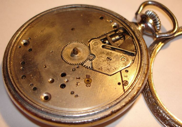

На днях друзья подарили мне в «сборе» заводной валик, заводной триб и кулачковую муфту от этих часов. Ничего подобного на советских часах никогда не приходилось видеть!!! А сегодня вечером пообещали «додарить» такие же часы в разобранном виде и состоянии, «требующем реставрации». К сожалению, отдельные детали, изображение на циферблате у них частично утрачены. Меня заранее об этом предупредили. Так, что вечером придется «делать открытия».

С номером маленько ошибся, на самом деле 52258. По датировке исхожу из количества часов около 2 000 000 выпущенных до 1940г.
http://www.timeway.ru/articles/perviy_chasovoy/
На этом форуме
http://pogranznak.ucoz.ru/forum/55-20-1
Обсуждали часы, якобы ПОГРАНОХРАНЫ и ОГПУ, только не учли, что им. Кирова завод назывался с 1935 г., и ОГПУ к этому времени уже переименовали: "ОГПУ. ОГПУ СНК СССР. Объединённое государственное политическое управление при Совете Народных Комиссаров СССР. с 02.11.1923 до 10.07.1934."

Спасибо огромное! На Ваших узел завода и перевода стрелок ничем от "кировских " не отличается. Но были и другие часы. С этих для того, чтобы снять "ключ" винтик Вы уже не открутите. Его там просто нет.
Именно об этих часах я и хочу повести речь.

Итак, первое открытие! В корпусе часов в канале заводного ключа нарезана резьба а находится стопорный винт, не позволяющий вынуть "ключ" из корпуса "наружу" как у "кировских" часов!

Итак, " ...Для начала производства были выбраны четыре типа часов: мужские карманные на 15 камнях для Наркомата путей сообщения; мужские наручные на 7 камнях для Красной Армии; мужские карманные на 7 камнях и женские наручные на 15 камнях - для продажи на рынке...." (отсюда http://www.timeway.ru/articles/perviy_chasovoy/ ).
Все вышеприведённые механизмы - упрощённые копии механизмов Dueber-Hampden.
Вот 7 камней карманные http://ussrtime.com/cgi-bin/details.pl?id=0050, 15 камней карманные http://ussrtime.com/cgi-bin/details.pl?id=0265
На ранних экземплярах карманных перевод стрелок осуществлялся вытяжным рычажком под рантом циферблата.
Был ещё загадочный Тип 2, меньше в масштабе, увы, у меня неукомплектованный...
А ещё есть такой вот экземпляр, 2 Госчасзавод...
