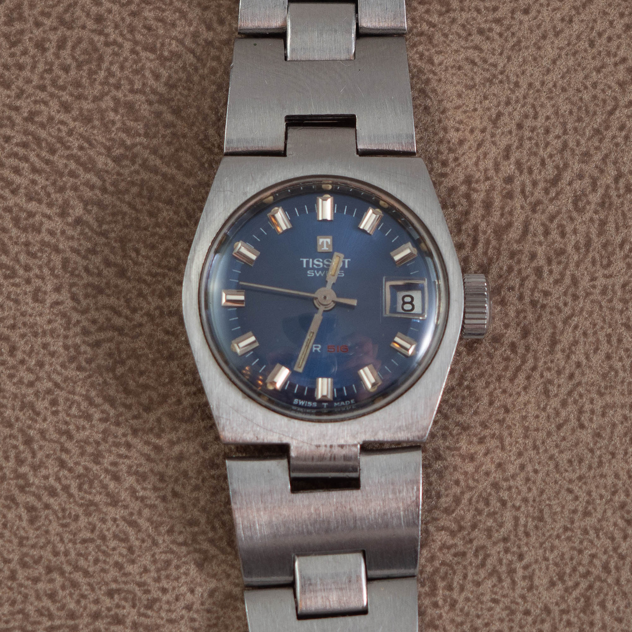

Какой тип батарейки в Tissot T830/930
Всем доброго времени! Помогите определить тип батарейки для Tissot T830/930. В интернете не нашел ничего. Заранее спасибо!

Скорее всего renata 371, но не точно, откройте и посмотрите

Открыл, но батарейки нет внутри
Нет, 371 больше в диаметре. Диаметр гнезда посадочного около 8 мм, а вот толщину подобрать сложно.

Поставил renata 346 по диаметру точно, но вот по высоте оказалась меньше. Ставится, но выпрыгивает. Кстати, часы не запускаются.

Лучше поздно, чем никогда....
В часах Tissot T830/930 установлен кварцевый механизм ETA 956.412.
В нем используется батарейка 362/361 (SR721SW).
