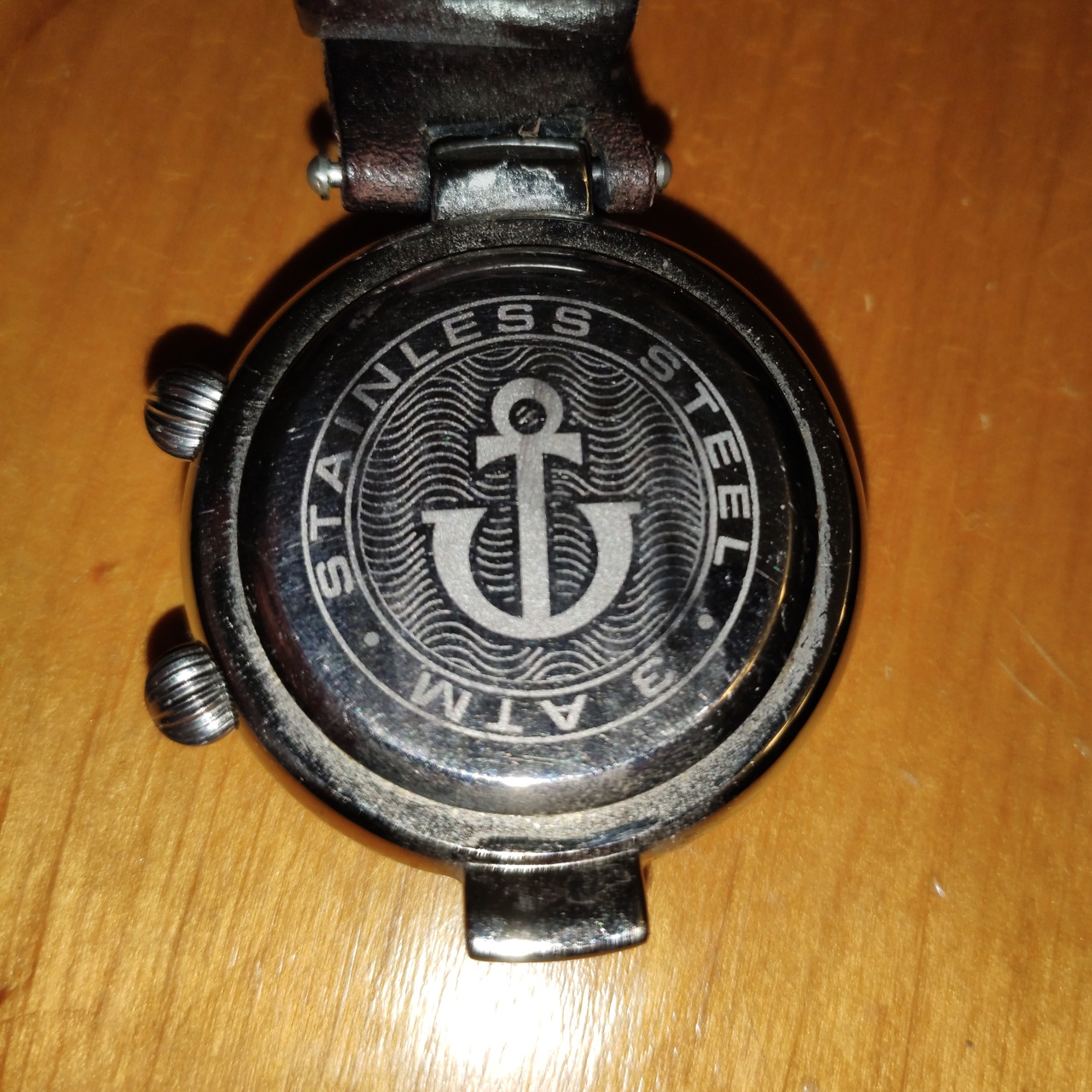

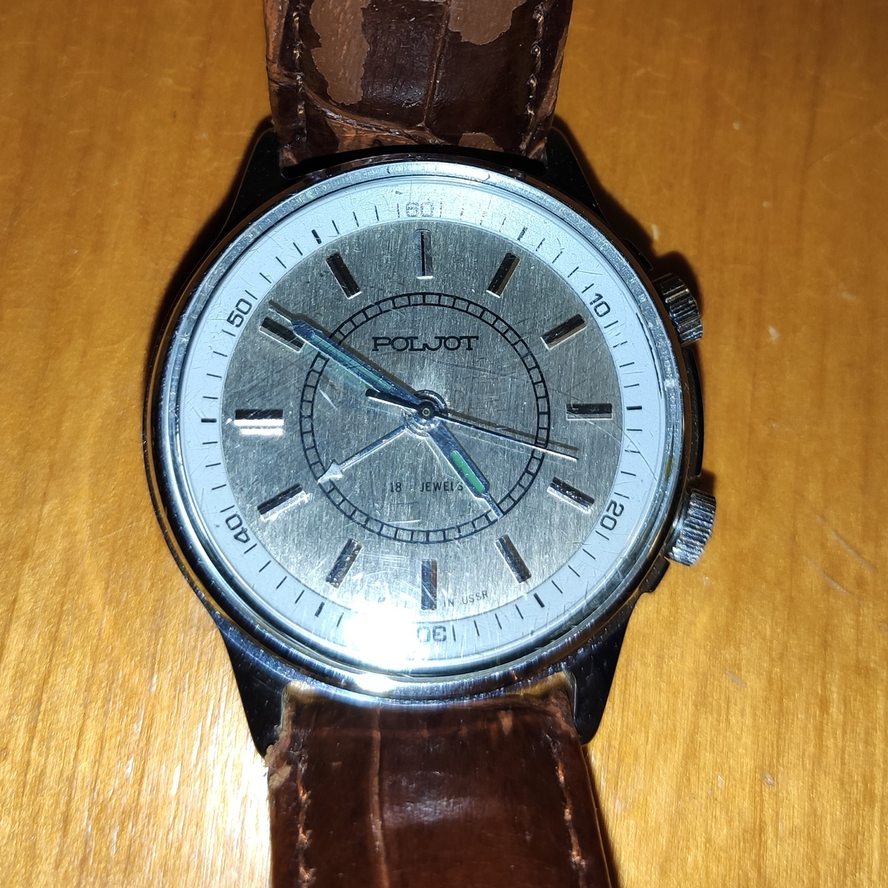

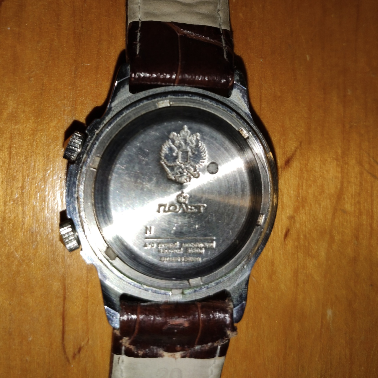

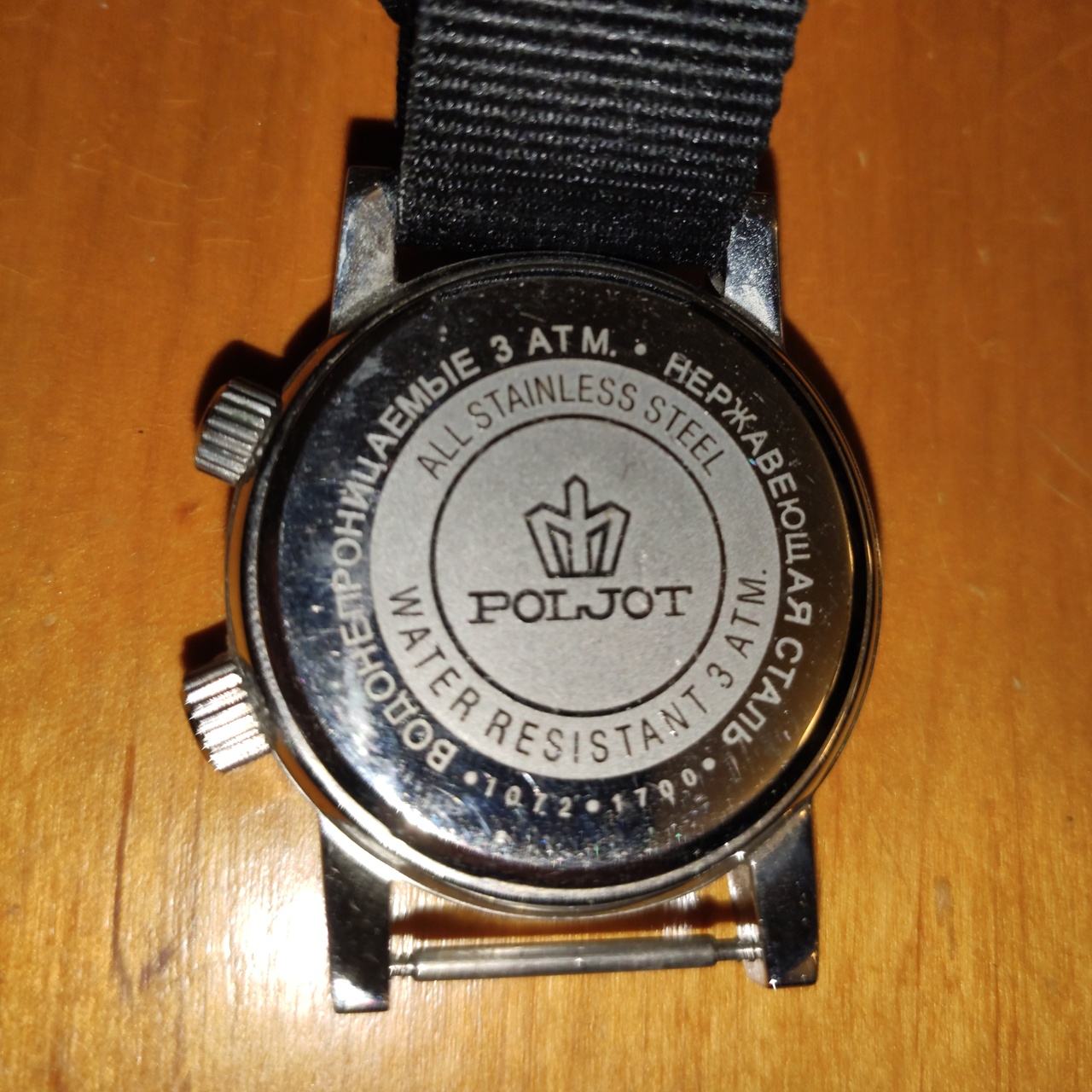

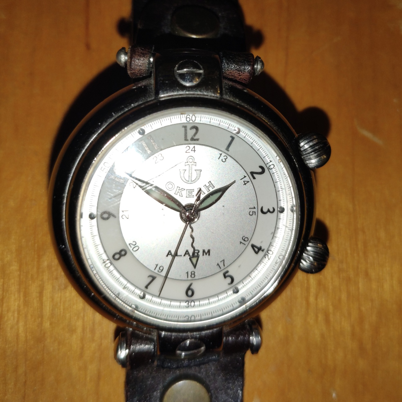

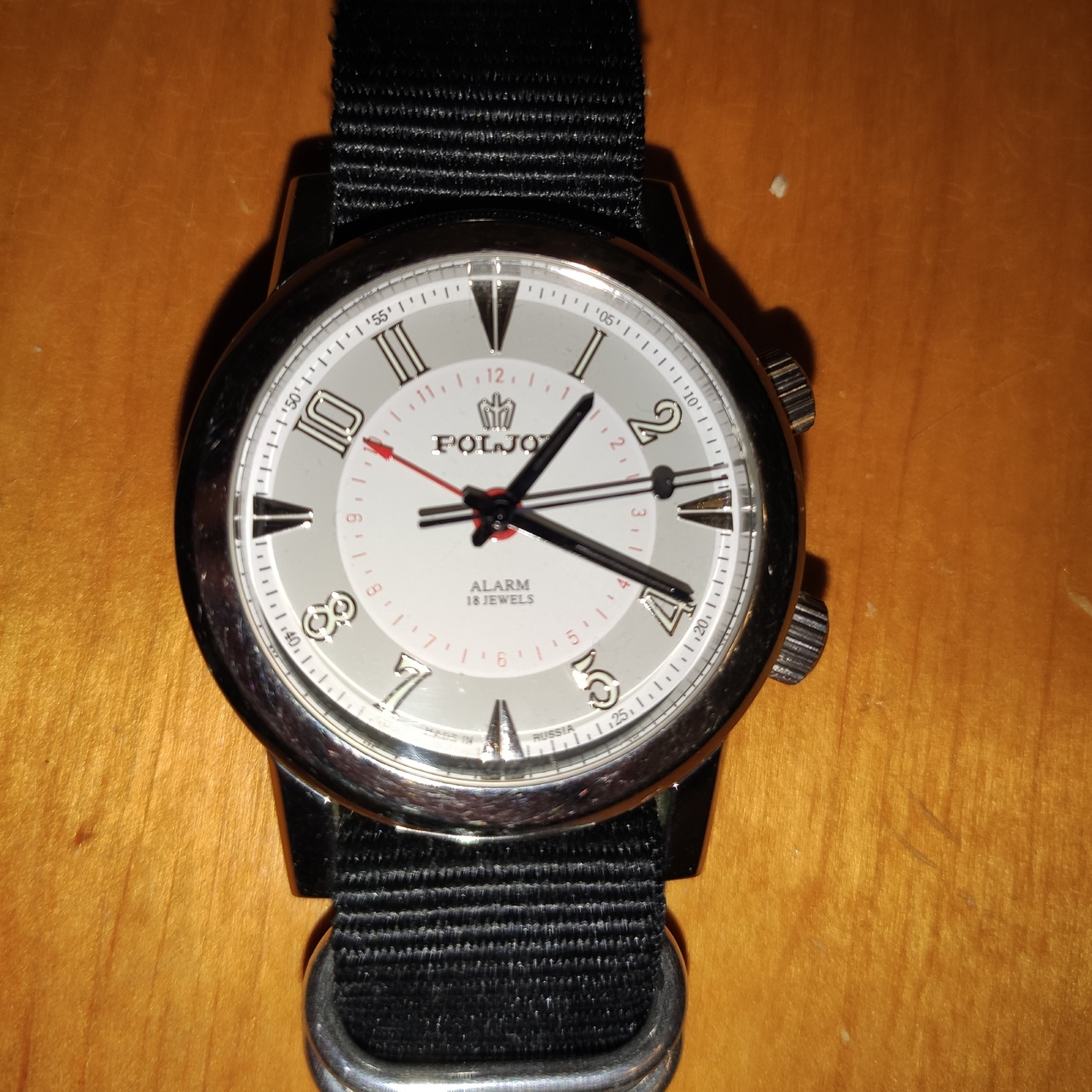

Помогите, пожалуйста, идентифицировать часы, механизмы, годы производства. По первым так же интересны запчасти, в частности винты крепления ремешка и сами ремешки.
П. С.: Просьба не бить палками, на форуме новичок. Часы для меня ценны, буду благодарен за любую информацию.

Начну с легкого. Другие дополнят. Во всех часах один и тот же механизм 2612.1.
Первые: может и самоделка (имею ввиду набор цифер и стрелки) а может и ранние 90е.
2е: нормальный Сверчек из позднего СССР.
Ну а 3й это уже пост СССС.

Спасибо! А есть предположения по производителю Океана или производителям и моделям доноров компонентов? Корпус уж очень похож на Буран, но не встречал у них таких циферов. Пока на руке поселились 3-и за неимением живых ремешков, ход точный (на глаз).
