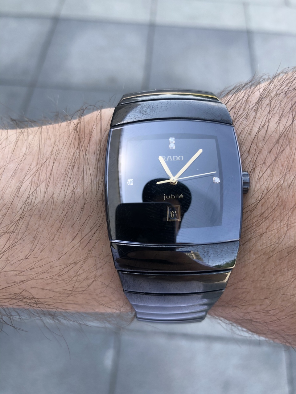

Вопрос по отображению даты на Sintra
Уважаемые форумчане, прошу подсказать новичку
Стал счастливым обладателем Sintra ref. 129.0724.3.071. На днях, вечером, выставил дату на «25». На следующий день обратил внимание, что дата в окошке как бы сползла и отображалась между «25» и «26», подумал «странно» и выставил на «26». Прошла ночь, сейчас смотрю - дата опять отображается «сползшей» - между «26» и «27». Опытные пользователи, подскажите - так и должно быть, это правильная работа механизма и отображения даты? Когда-то, на часах другого бренда дата «перещёлкивалась» просто один раз в сутки, а не переходила плавно.
Если вопрос дилетантский, прошу прощения)
Подобное наблюдается из-за неправильной коррекции даты, в период между 20:00 и 02:00. Лечится ремонтом.

Сообщение от Laureus Посмотреть сообщение
Т.е. так быть не должно, верно? Прошлый владелец говорит, что может быть из-за старой батарейки - такое возможно, или это точно некая неисправность и требуется ремонт? Есть ли представление, дорогостоящая от это работа (ориентировочно)?

Так быть не должно. Батарейка здесь ни при чем.
Стоимость ремонта зависит от мастерской. У официалов от 15 т.р.
