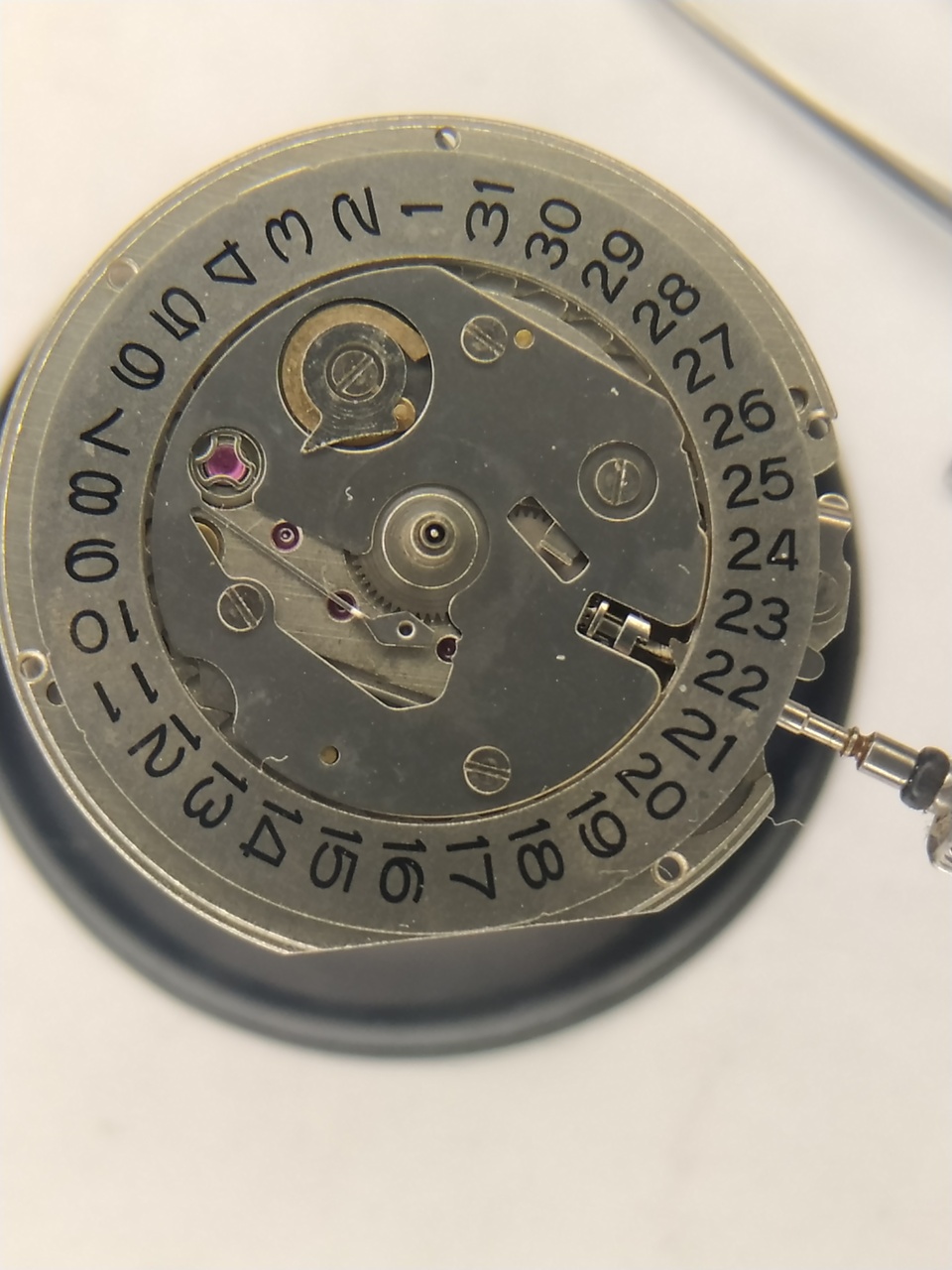

Понимаю тема не новая, но не нашел решения проблемы на страницах форума. Ориент 3 звёзды. Почему то дни недели перещелкиваются на один шаг, с учётом двух языков на календаре, получается 14 дней недели). Никак не пойму как реализуется двойной щелчок на календаре при одном толкателе. И как это устранить...

На толкателе два «язычка»

Вижу только один

Это не родное колесо , вернее ремонтныи вариант но для более старои версии ориента.

А старый календарь вроде один к одному с новым. Получается он всё таки меньше что ли

Замените суточное колесо и забудьте об этой проблеме. Неисправность известная, решение тоже.

Сообщение от ingeneegr Посмотреть сообщение
Нет , там 7 зубчиков на диске .

Сообщение от 4MASTER Посмотреть сообщение
14 что на старых что на новых, они же все двуязычные
Сообщение от dmvt1 Посмотреть сообщение
Это как раз новое китайское колесо с Али. Только маркировано к 941 механизму. Я думал они одинаковые, оказывается, нет. А вот вопрос с диском колеса остаётся открытым. Найду более старые ориенты, обязательно, посмотрю в чем отличия

Язычок на суточном колесе сначала цепляет один зубчик и толкает диск дней недели на один шаг. Затем он должен зацепить еще один зубчик на диске и толкнуть диск на второй шаг. Если этого не происходит значит язычок короткий. Как вам уже сказали надо заменить суточное колесо.
Ну не знаю , может у вас колесо от славы?
