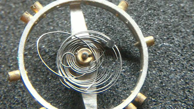

Спирали (баланса) не видно.
ID:	3228447 может конечно не разгледел.

Там ход хронометровый. Спираль цилиндрическая, не выпирает. Эта деталька, завернутая в бумажку, важный элемент хронометрового спуска. Не потеряйте.

Сообщение от logmaster Посмотреть сообщение
Видно что спираль на месте? Всё понял, она цилиндрическая и её не особо видно.

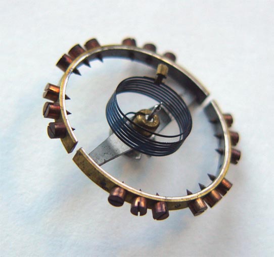

Картинка подобной спирали, для наглядности.
Вложение 3228531
Век живи , век учись. Форум много знаний даёт (по часовым делам)
