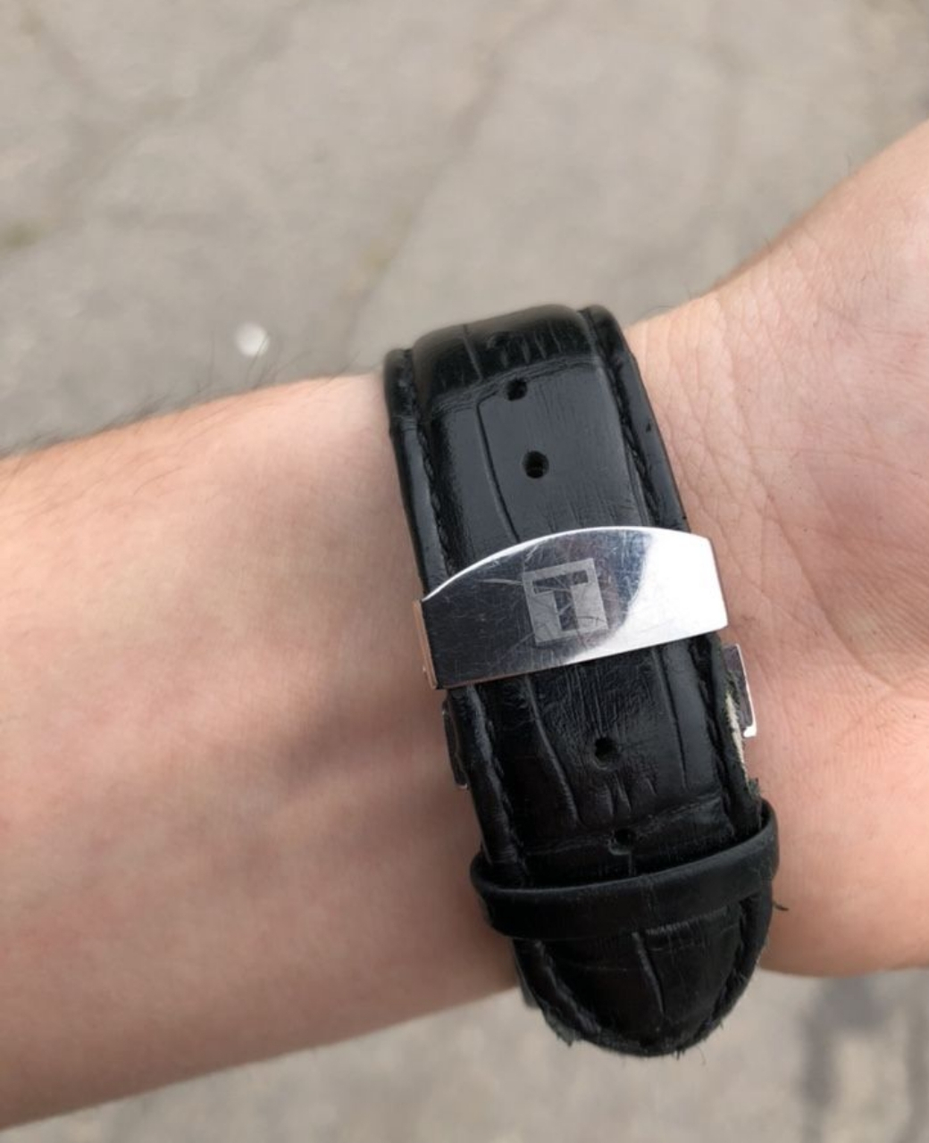

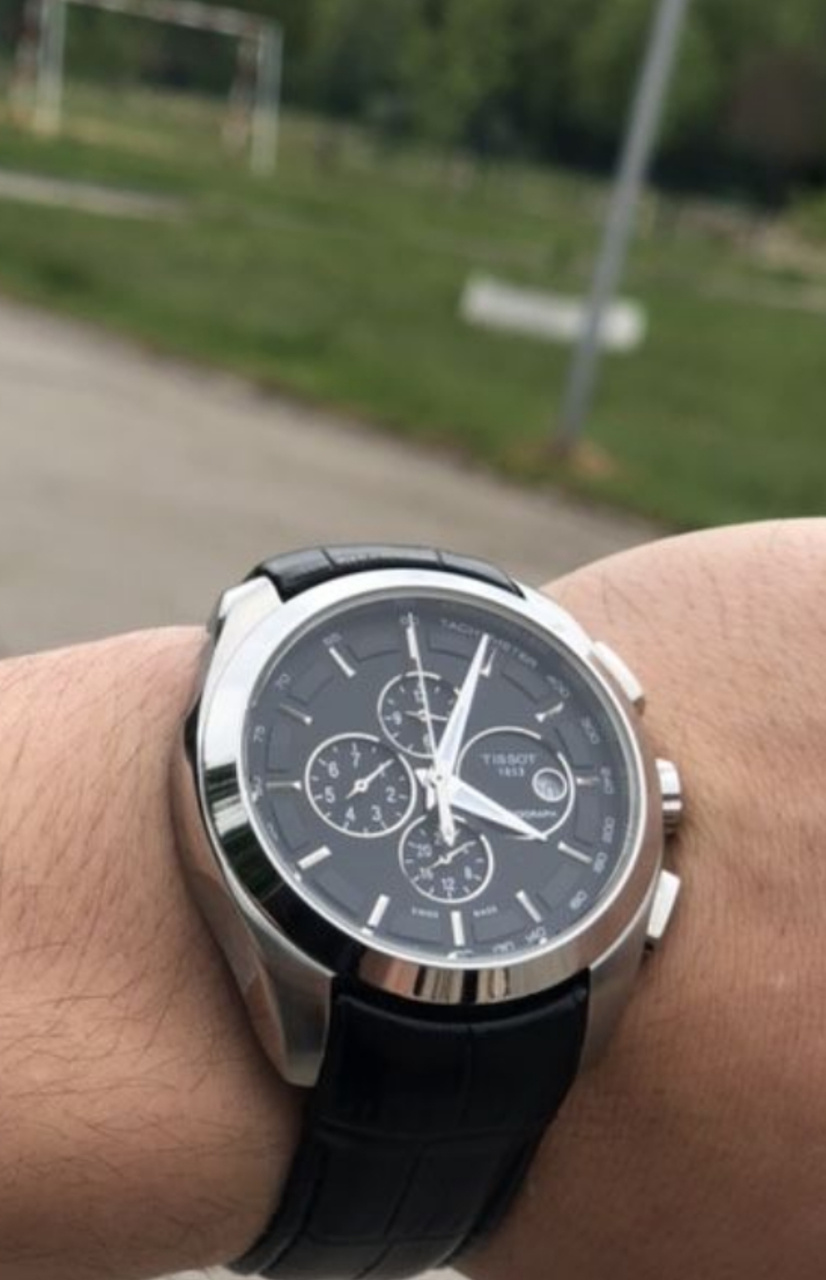

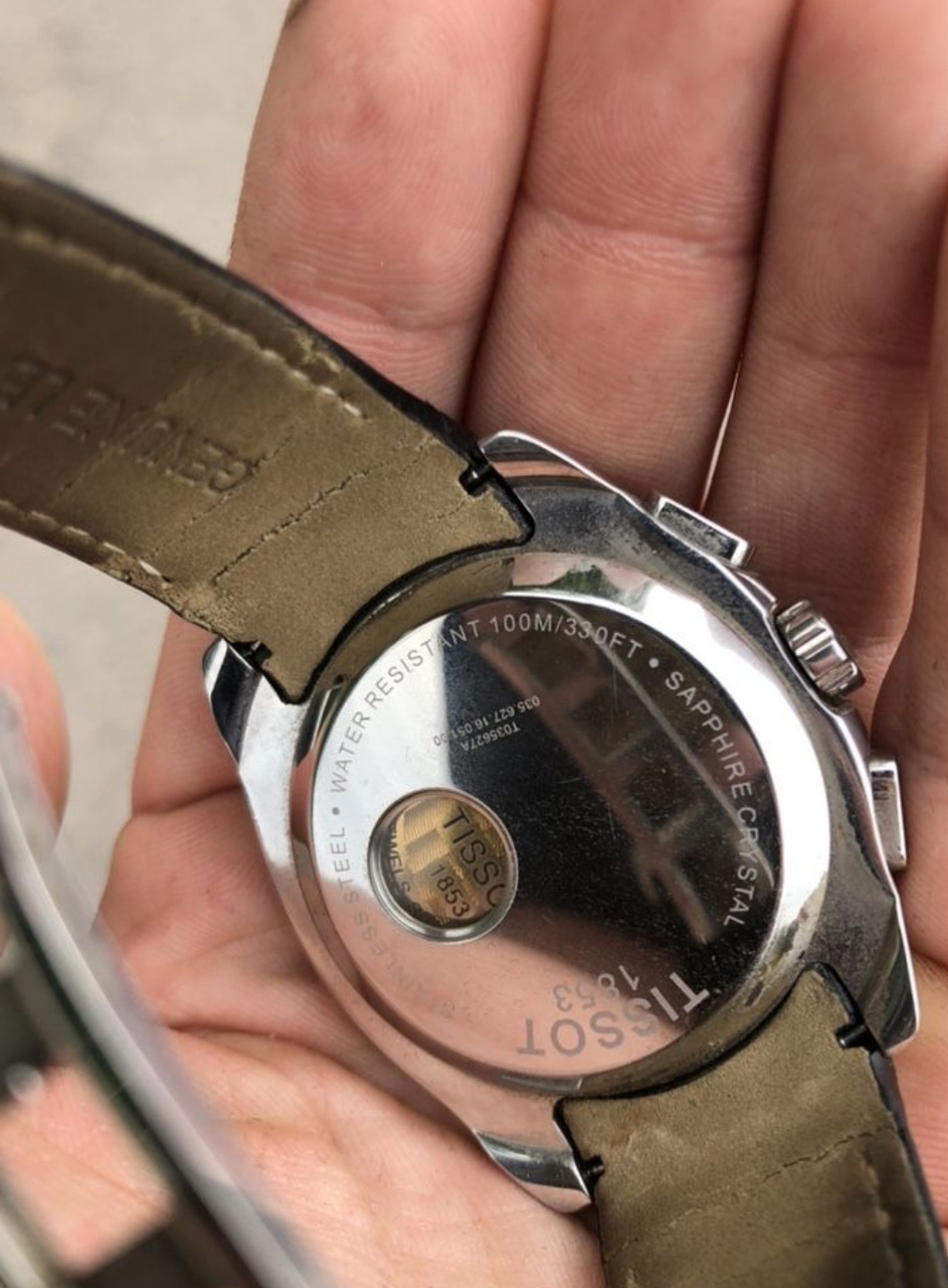

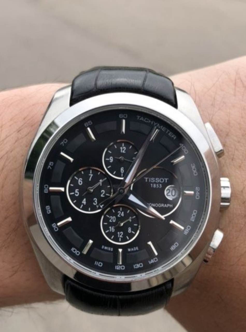

Добрый день, помогите определить оригинал или нет. Человек говорит покупал лет 10 назад на выставке.
Я просто не могу найти с таким оформлением хронографов. Если есть идеи буду очень благодарен, ибо чисто визуально очень нравятся, но ехать смотреть в соседний город зря не хочется.

Судя по расположению накопителей, должен быть автомат. Но надписи «automatic» нет. Левый накопитель - секунды. Тут явно не они. Ощущение, что копия.

не оригинал 100%
Видно даже по мелким манежам и как это тиссо не накалякал бы жирный цветом automatic ?
Сообщение от balovik Посмотреть сообщение
уже обсуждалось http://forum.watch.ru/showthread.php?t=236390
у нас продают на браслете с таким же рефом,хотят +-80€
но честно пишут реплика,благозвучнее чем подделка
https://www.kufar.by/item/115525253
совсем не такие, да и кварц к тому же )
------- ДОБАВЛЕНО ЧЕРЕЗ 11 МИН --------
Обычно левак сразу палятся по
Если это механика:
то в оригиналах это что-то на базе 7750, а следовательно манеж на 12 часах - это 30-ти минутный счётчик хрона, манеж на 6 часах - это 12-ти часовой счётчик хрона, манеж на 9 часах это секундная стрелка часов. Секундная стрелка хрона - это большая стрелка которая на одной оси с минутной и часовой стрелками
если это уже на новых С01.211, то там на манеже на 6 часах счётчик хрона 6-ти часовой
Если это кварц, то идут механизмы серии G10.211 и их продолжение, там манежи следующие на 2-х часах это сотые секунды хрона, на 6-ти часах это секундная стрелка самих часов, на 10-ти часах это минутный счётчик хрона. Большая сеукндная стрелка над минутной и часовой - это секундная стрелка хрона.
В дешманских подделках обычно используют механизмы с аналогичным расположением стрелок, но показывают они все что угодно, но только не то, что я описал выше. например просто отсчитывать 12 или 24 часа, размечен от 1до 7 и указывать день недели, число месяца или еще хрен знает что.

Какие же тут на форуме приятные люди. Большое всем спасибо, тема более чем закрыта
