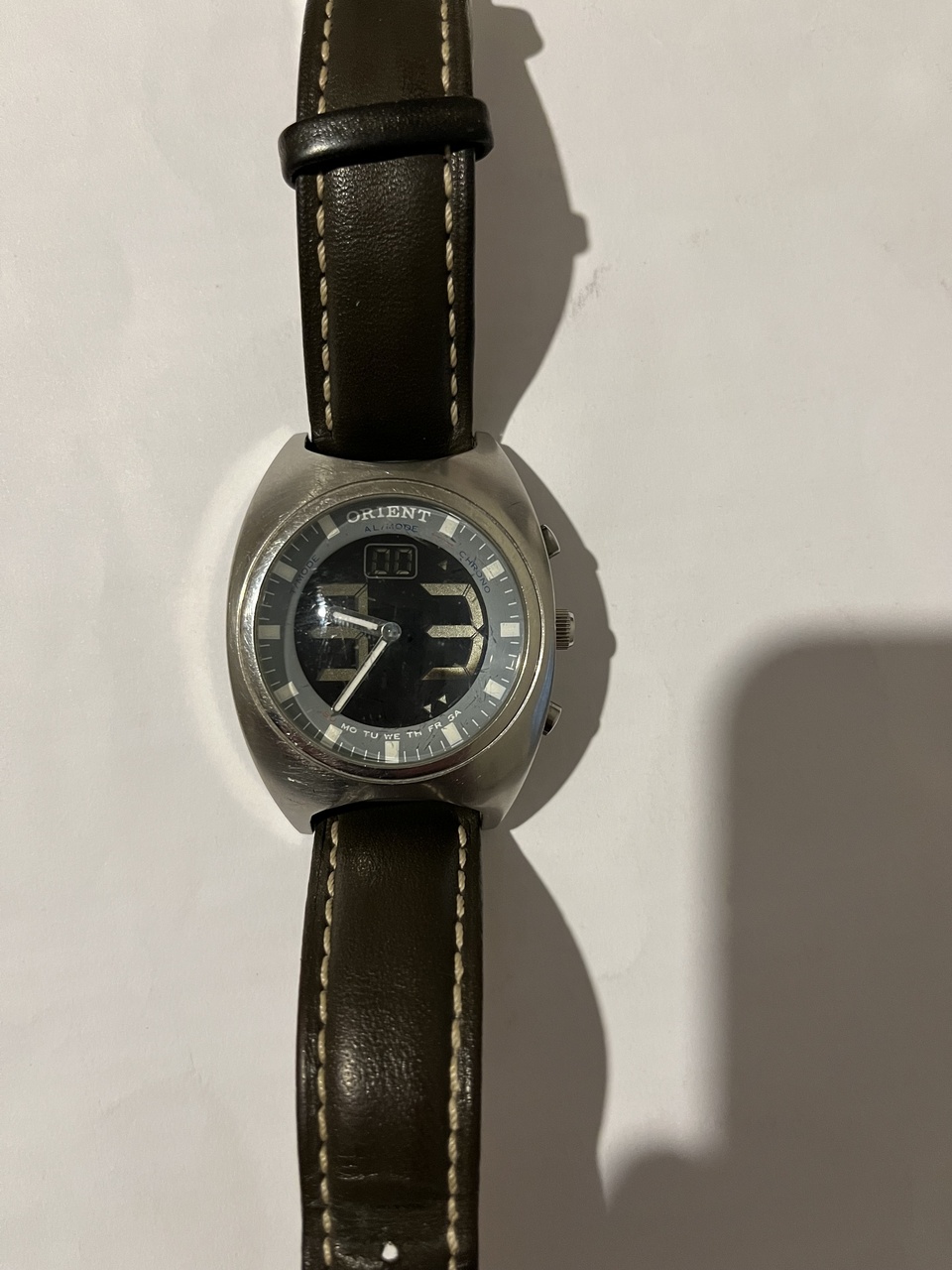

Помогите найти инструкцию и определить калибр часов
Привет.
Не могу найти инструкцию от часов. Модель Orient |FH| - VP00-CO CA. Покупалась 20 лет назад в часовом салоне.
Искал по форумам и на сайтах с инструкциями, но калибра VP нигде нет. Поэтому вопрос:
- какой всё же калибр у часов? Ребята говорят сейковский, но я в этом не разбираюсь.
- где искать инструкцию? Может ссылкой поможете или у кого-то такие же часы.
Буду рад любой помощи по теме вопроса.
