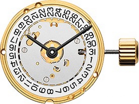

Господа, есть часы с ETA 955.414 2-х стрелочник без даты.
Вопрос есть ли аналогичный мех от ета или другого производителя что бы заменить его в часах?

Это не тот случайно, у которого один шаг движка в 5 секунд? Если он - аналог найти будет трудно, в этой серии в основном трёхстрелочники.

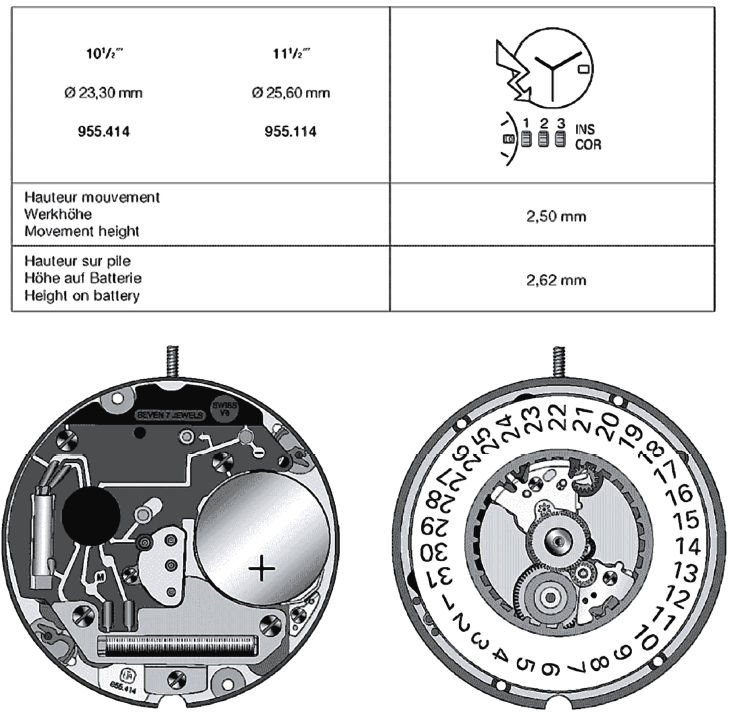

Это не тот случайно
Нет.
Потому что ЕТА 955.414 это трехстрелочник с датой.

Так есть заменитель по размерам, 2-х стрелочник и без даты???

Сообщение от Alexxis Посмотреть сообщение
Если Вы хотите механизм двух стрелочник без календаря, это 955.432 ЕТА.

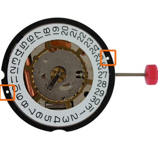

ЕТА 256.041
правда он 8¼"' вместо 10 1/2"'
есть Harley Ronda Quartz 2 Hand HQ715-2 11 1/2"'
Название: ЕТА 256 041.jpg
ID:	3226397   Нажмите на изображение для увеличения
