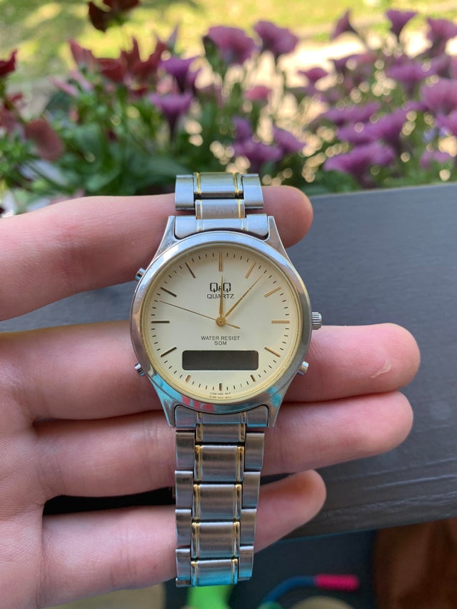

Добрый всем день!
Помогите запустить стрелки. Все остальное после замены батарейки настроил.
Часы Q&Q CT08-400 кварцевые, металл, стрелки + дисплей по центру, три кнопки и колесико.

Сообщение от Andrey961 Посмотреть сообщение
Такие?

Andrey961 Andrey961 вне форума
Регистрация: 13.04.2021
Адрес: Волгоград
Сообщений: 5
такие

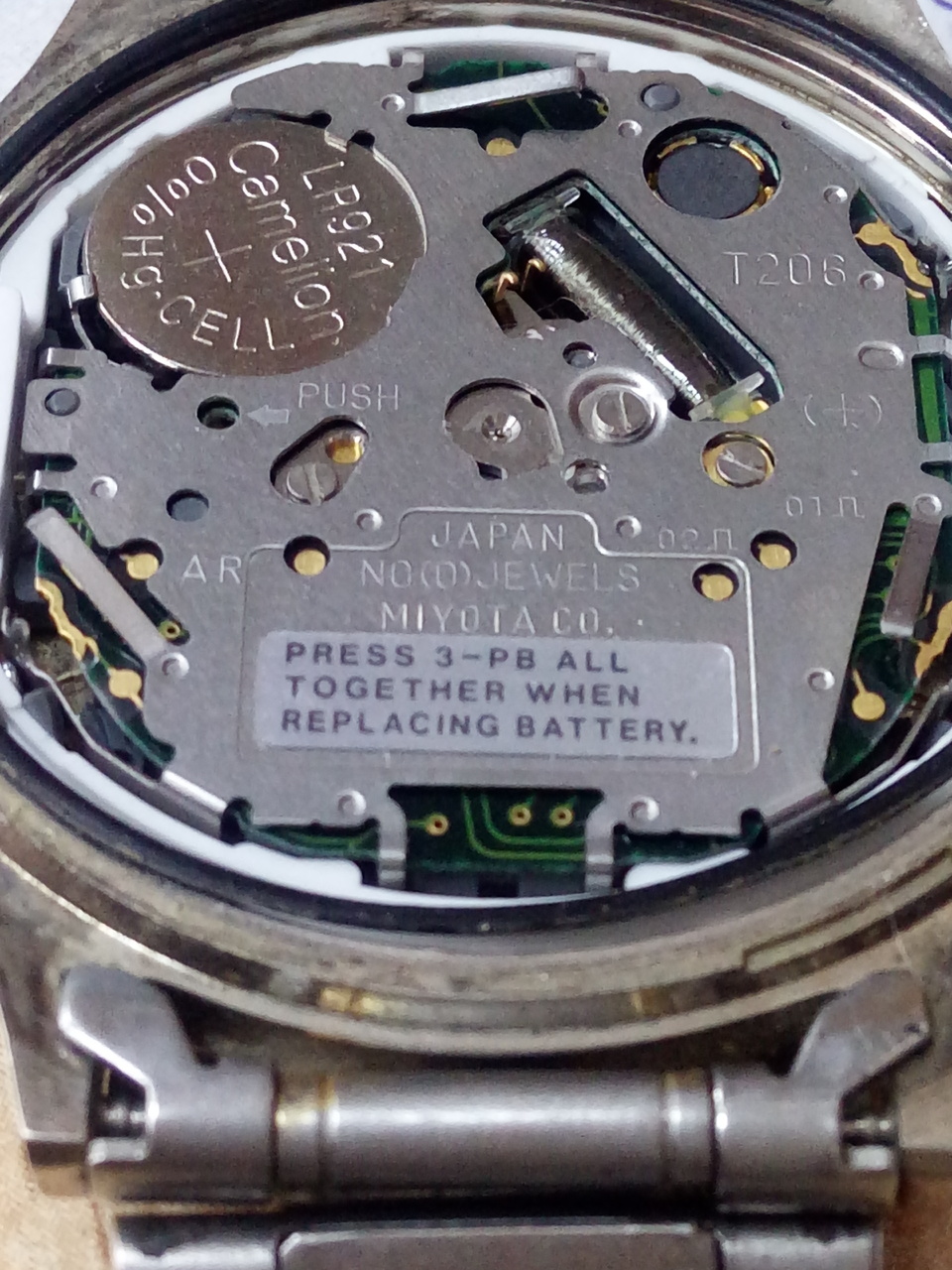

Что это за волшебная кнопка "PUSH" внутри под стрелкой? (на фото)

Старый 14.04.2021, 14:57
Регистрация: 09.05.2012
Сообщений: 4,521
Сказал(а) спасибо: 2,428
Поблагодарили 5,205 раз(а) в 2,392 сообщениях
Головку вынимать. И китайскую батарейку смените на нормальную. Возможно из-за неё не работает. В любом случае это полезно будет.

Там на фото есть инструкция
Три кнопки нажать

Судя по открытой катушке рядом с батарейным гнездом, причину надо искать в первую очередь в ней (и в кривых руках с отвёрткой).
Andrey961 (15.04.2021)

Сообщение от Tama Посмотреть сообщение
Три кнопки нажать
Про три кнопки всё понятно. так и делал Всё сбросилось, после этого электронный циферблат настроил, а стрелки не идут...
------- ДОБАВЛЕНО ЧЕРЕЗ 28 МИН --------
Спасибо! Придется мастеров поискать...
