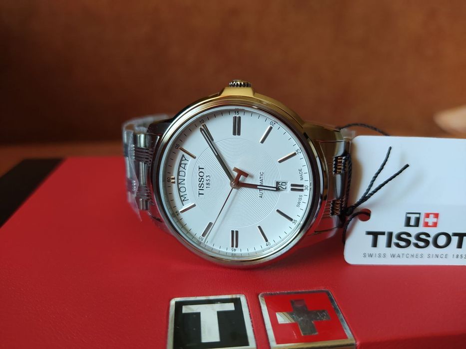

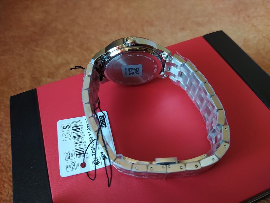

Приветствую. Заинтересовали часы Tissot Automatics III Day Date T065.930.11.031.00 В связи с этим возникло 2 вопроса:

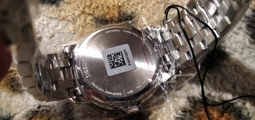

1) Подскажите, подлинные ли сами часы? На шильдике приклеенной к самой коробке, RFID часов отображается на половину, а серийного номера на шильдике нет вообще! (Фото 7). Смотрел на Ютубе ролики с самой распаковкой, там информация на одном шильдике отображаются полностью, вместе с серийным номером.
2) В этих часах стоит механизм ETA 2834-2. Где то читал, что Certina этот механизм модернизировала на свой лад, и воткнула туда пластиковые детали. Не проделала ли этот "фокус" с пластиком и Tissot? И насколько сам по себе надежен механизм?

Сообщение от MonarchLXXXII Посмотреть сообщение

Если это оригинальные, то там 2834-2 и там нет пластика. Точность будет чуть хуже и запас хода вдвое меньше. Вобщем, берите и радуйтесь.

Часы оригинал
За точнее-не точнее вопрос спорный
С немануфактурой,а вернее с мануфактурой ЕТА всё просто
Выше тактовая частота,-выше точность.А у восьмидесятников частота ниже. Не повезёт,будет расхождение более 5 секунд в сутки-подстроете 2834 без проблем
А вот восьмидесятник с пониженной частотой попробуй подстрой если не повезёт с заводской настройкой.
Хотя мне с Хэмопауерматиком повезло....точнее настроены часы чем многие 2824 которые были.
Хотя для многих 80 часов-это весомый аргумент
У 2834 всего 38 часов запаса....Но в старые времена никто не жаловался.
Да и разница-то....38 или 42 у 2824-...не суть.

Сообщение от stanalma Посмотреть сообщение
Часы оригинал
Допуски на поверматики гораздо лучше, чем у 2824 Standard и Elabore:
Ход 3+-5с
Максмальная разница в разных позициях 18
Изохронизм +-15
Сравните с Ета 2824 Standard
Ход 12+-12
Разница в позициях 30
Изохронизм +-20с
2824 Elabore
Ход 7+-7
Разница в позициях 20с
Изохронизм +-15
То есть, поверматик имеет допуски лучше, чем 2824 Standard и Elabore
Его проблемы связаны не с частотой, а с пружиной, которая часто недозаводится при нехватке активности. Отсюда и якобы меньшая точность.
Эта проблема есть и в 2824, но в поверматике проявляется сильнее именно в силу более длинной пружины.
То есть, у тех, у кого активность недостаточная, 2824 будет иметь точность похуже или не вовремя останавливаться. Это довольно частая жалоба, см отзывы.
Поверматик в таком же режиме просто даст точность ниже.
7750
Это стикер Jomashop, оттуда продавец их привёз. У них всегда такие стикеры.
Механизм весьма надежен, никакого пластика там нет. Из недостатков малый запас хода, но до относительно недавнего времени этот механизм в паре с 2824-2 был самой распространенной рабочей лошадкой у многих брендов.
Если часы сами по себе нравятся - смело берите. Единственное, что модель не новая и может потребовать смазки, это будет понятно по отставанию. Если же будут идти в небольшой плюс, значит всё хорошо.
