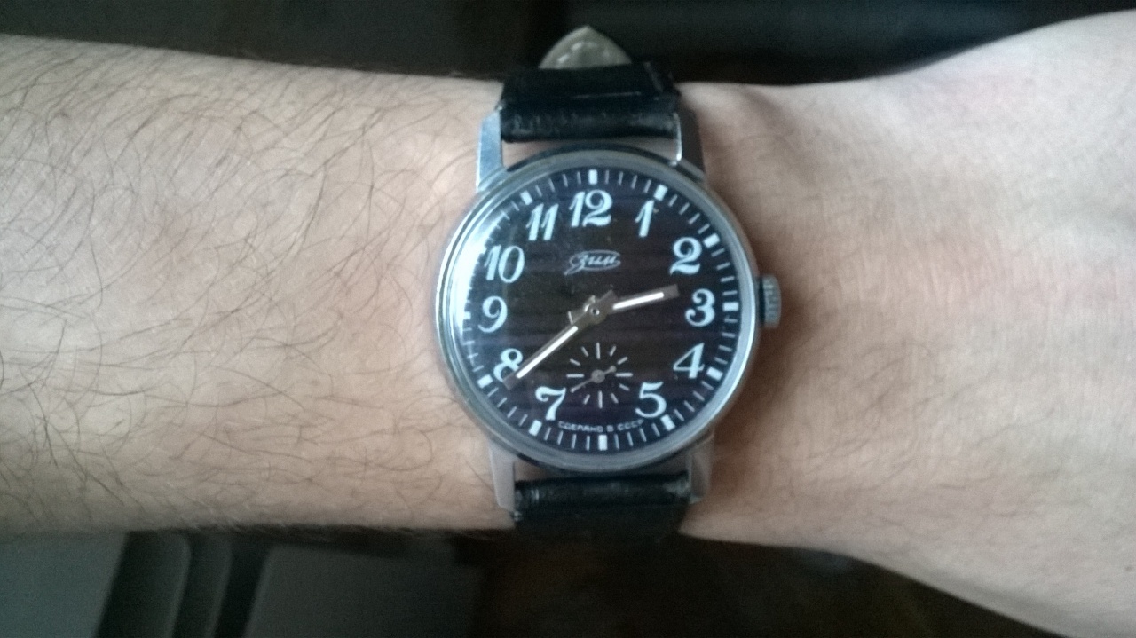

Здравствуйте! Есть часы Зим вот такие, красивые. Судя по всему, мало использовались.
Собственно, все бы ничего и идут они точно, когда на столе лежат, но когда надеваю их, то через несколько часов вдруг оказывается, что они отстают. То на 5 минут, а то и на целый час. В чем дело?
Я решил, что смазка в часах пришла в негодность. что ж, разобрал я их до винтика, промыл в бензине, почистил все кисточками и зубочистками и положил смазку (использовал оружейное масло "Беркут"), действовал по этой инструкции http://hodar.ru/post/6963/ . Естественно, масло я клал осторожно, следя за тем, чтобы оно не выходило за камни.
Собрал все обратно, настроил точность хода - и что же? Опять идут нормально только лежа. На руке или даже в кармане - отстают. Где искать причину?
Когда собирал часы - обнаружил,что спираль баланса малость перекошена и пружина касалась маховика. Я поправил пружину (не деформируя ее). Может, она?
И да, я пока что новичок, набивающий себе шишки, прошу не пинать особо)

А после поправки пружины все равно останавливаются?
P.S. вы только масло часовое используйте,оружейное не совсем то что надо в часах.
вилку смазывали ?

Отдайте часы мастеру. Все надо переделать, оружейное масло никуда не годится. Причин может быть много, не видя часов никто Вам не скажет однозначно. Я бы предположил, что волосок цепляет за обод баланса или мост. Только это может давать значительные отклонения хода. И второе, какая амплитуда колебаний баланса в вертикальных положениях? Если в сравнении с горизонтальными она сильно падает, то надо искать причину этого явления как вариант, плохо отремонтированный баланс с большим дисбалансом.

Итак, я смазал аккуратно зубья вилки и анкерного колеса. посмотрим в течение дня, к чему это приведёт.
Однако, я заметил следующие вещи:
Амплитуда колебаний маятника - около 1/4 оборота - не мало ли? Частота на слух норальная (сравнивал с другими часами).
Плоскость пружины не паралллельна плоскости маятника, но пружина не касается маятника. При этом не обнаружено заметных изменений чстоты колебаний при смене положения часов.
Минутный триб подожму. Если я правило понял, слабое трение между трибом и центральным колесом вызовет отставание минутной стрелки от этого колеса?
Можно ли использовать вазелиновое масло?

Триб не трогайте, сломаете с вероятностью 90%. Да и в часах без календаря триб не сильно сказывается, если уж совсем в положении перевода стрелок они совсем без сопротивления крутятся. Амплитуда в 180 градусов просто никакая, на зиме дожна быть под 300 град ( почти на полный оборот баланс должен крутится) . Отсюда и проблема с ходом, машинка еле шевелится.

Скорее всего , если волосок не цепляет , плохо промытые камни баланса . Кроме накладного камня на плате надо снимать накладной камень с моста баланса . А для этого ,в зиме ,надо снимать баланс с моста баланса !
