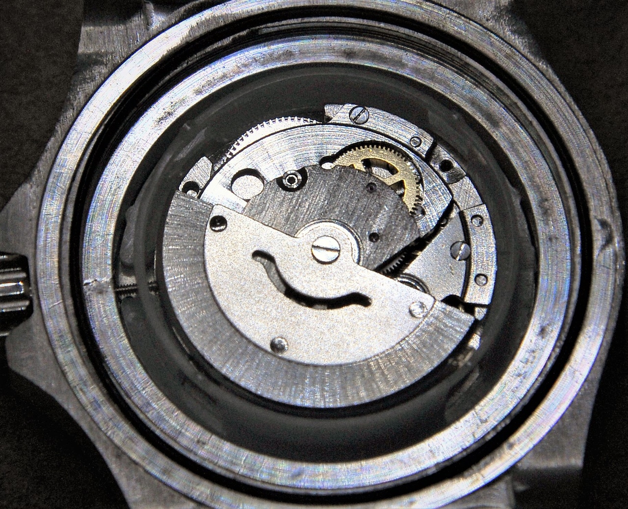

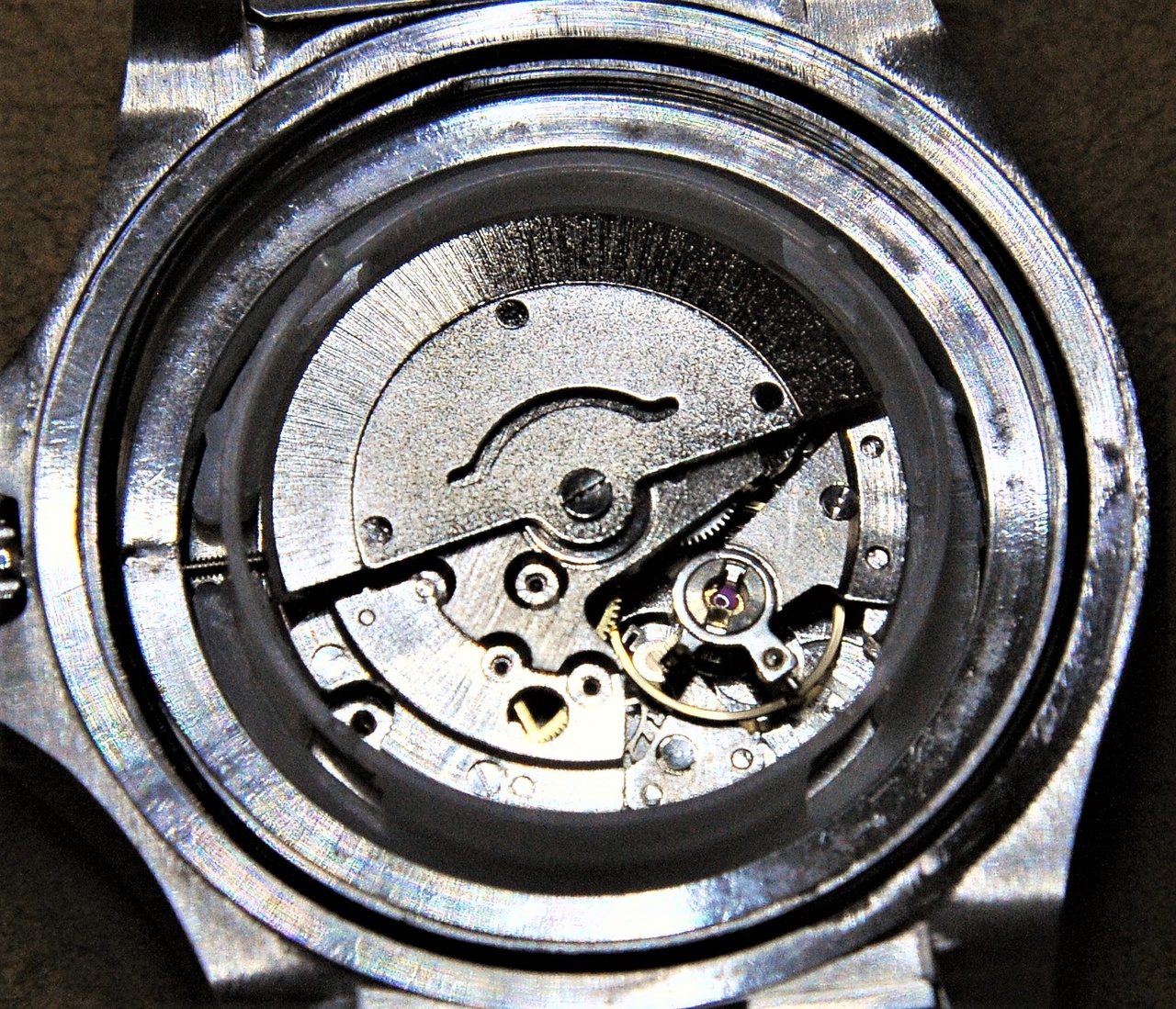

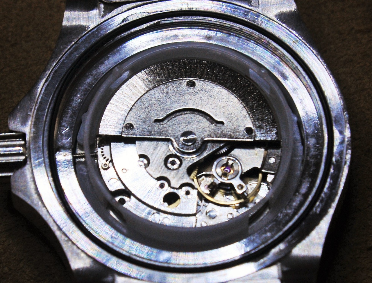

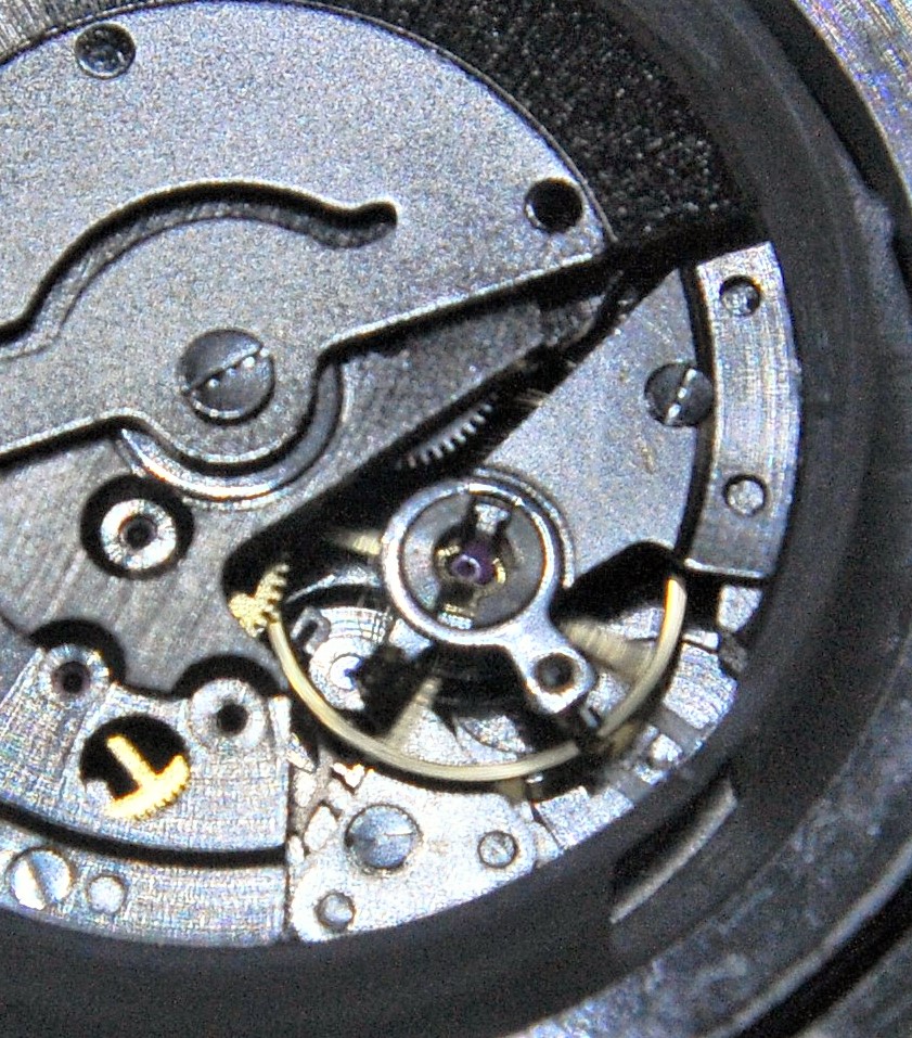

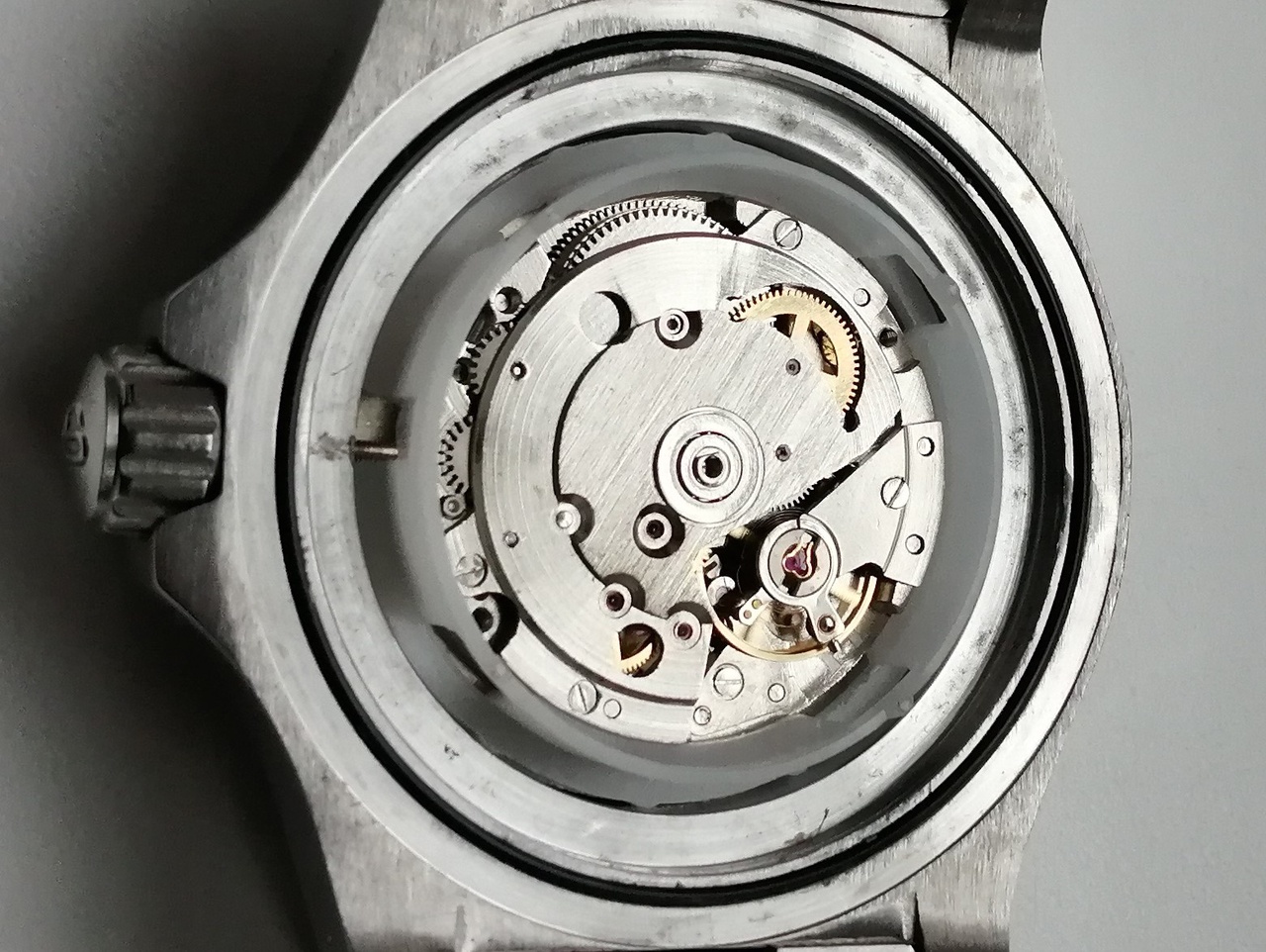

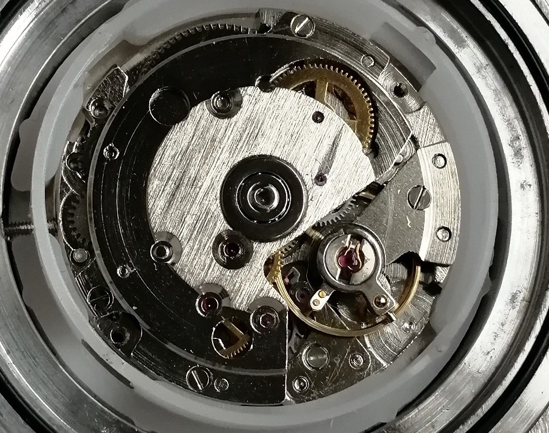

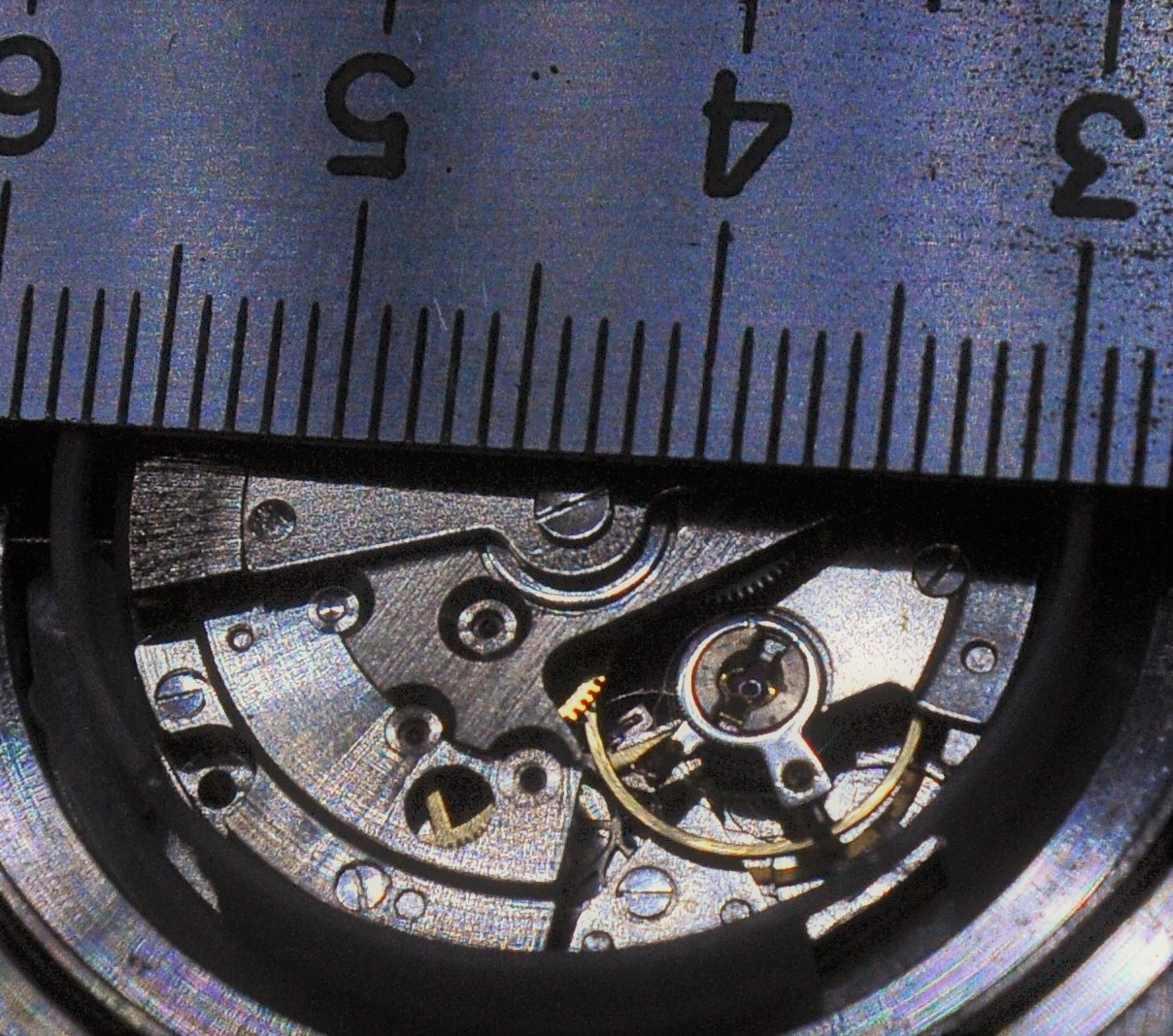

Уважаемые коллеги, попали в руки китайские часы неопределенной породы. Частота полуколебаний 21600, ручной и автоматический завод, стоп-секунда. Диаметр приблизит 26 мм. Подозреваю, что это ST1612 .
Я прав?

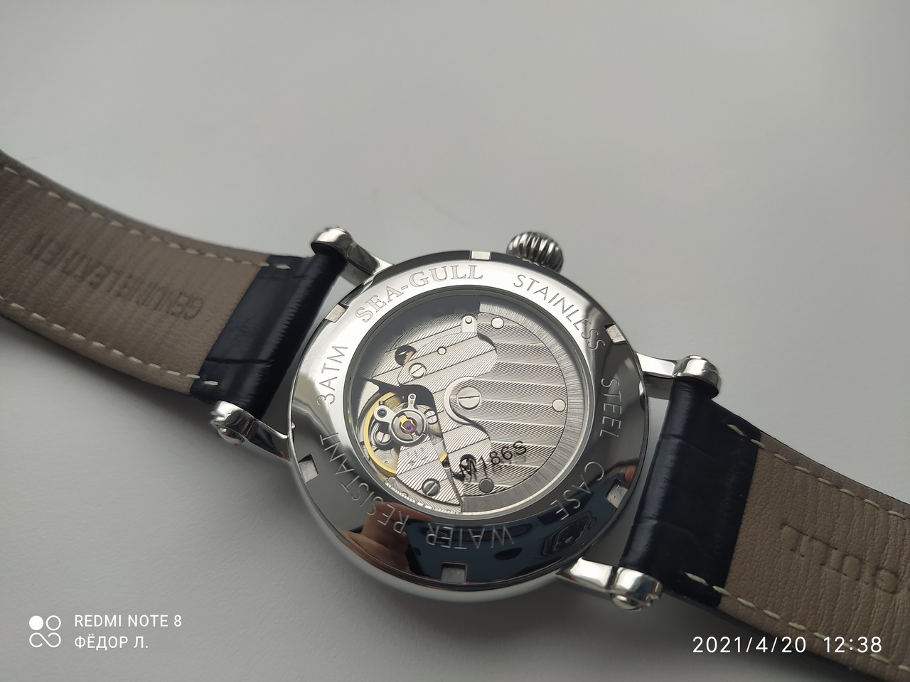

Похож.
Вот, на фото настоящий st1612, правда мех декорирован.

Благодарю за ответы,коллеги, будем изучать.
Этот механизм, понятно, что из самого последнего разбора.Отделки никакой, автоподзавод не работает, но ротор крутится, как у 7750, аж свист стоит . Корпус интересный, поэтому задался целью поиска аналогичного меха для замены.
Для Seagull уж очень отвратное качество, смущает ещё эта шестерня латунная.
Был на подозрении ещё DG2813, но он вроде, без стоп-секунды?

Хотя нет, нашёл_ DG2813 RB- с хаком. В принципе, по геометрическим размером есть несколько кандидатов, осталось разобраться с ключом и стрелками. Жизнь всё интереснее

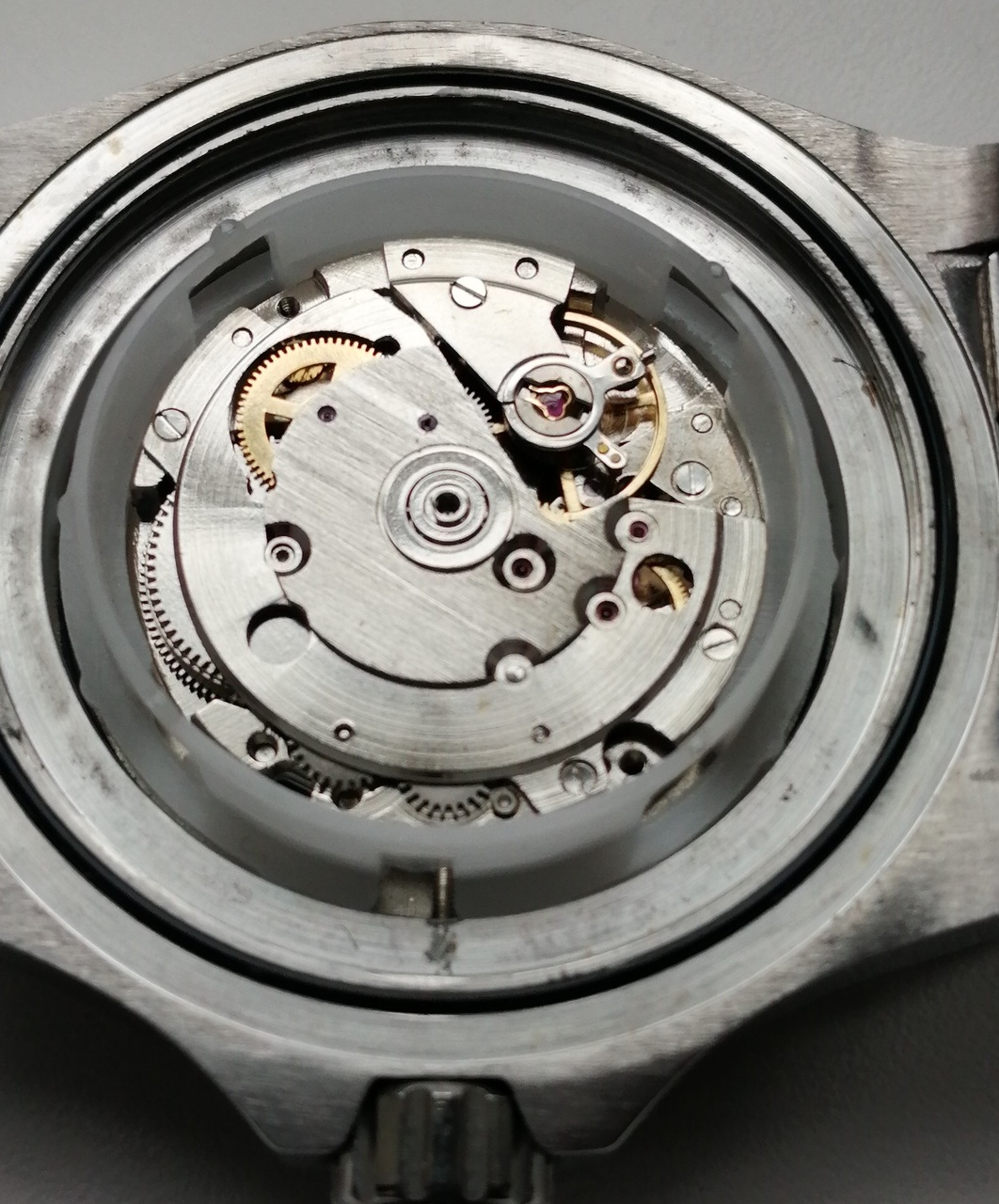

Снял ротор автоподзавода. Всё-таки это DG 2813.

Нет. DG-шка обыкновенная. Движок хороший, но болен паршивым автоматом. ST лучше.

Ну так вердикт, пациент -это DG ?
Старый 27.04.2021, 18:16
Аватар для Fructus Temporum
Fructus Temporum Fructus Temporum вне форума
Регистрация: 07.03.2017
Адрес: Швейцария
Сообщений: 1,319
Сказал(а) спасибо: 190
Поблагодарили 5,694 раз(а) в 865 сообщениях
Сообщение от HunterRu Посмотреть сообщение
это DG ?
Он самый. Для самого точного определения завода изготовителя нужно глянуть под баланс, что там. Обычно там "таракан" такой нарисован. Но в Ваших часах более продвинутый DG, разглядел маркировку - стилизованная "L". У меня такой несколько лет трудится. И перебирал их неоднократно. Не весть что, но вполне. Такой "фабричный Китай".

Спасибо, А то "меня терзали смутные сомнения". Вся байда и началась из-за автоподзавода. Слава Богу, ремонт оказался несложным, донора искать не пришлось. Но автоподзавод вяловат.
