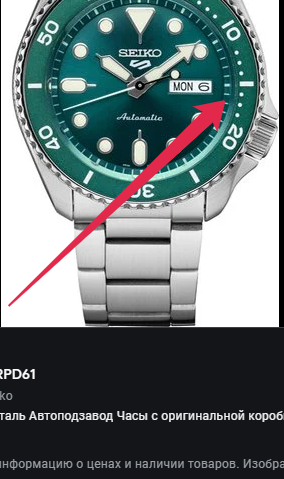

Хотел написать, кольцо с метками, которое идёт внутри вокруг циферблата. (Не безель)

Сообщение от Vladislav86 Посмотреть сообщение
Вложение 3299354
Это вставка безеля. Ещё её называют bezel insert.
Она не всегда может подойти к безелю другой модели.
И, да - к механизму не имеет никакого отношения.

Это не вставка безеля. В вопросе имеется ввиду chapter ring, кольцо с метками или без них. Оно и указано на фото стрелкой. Это кольцо одинаково у моделей srpd и skx.
Если chapter ring, то согласен.
