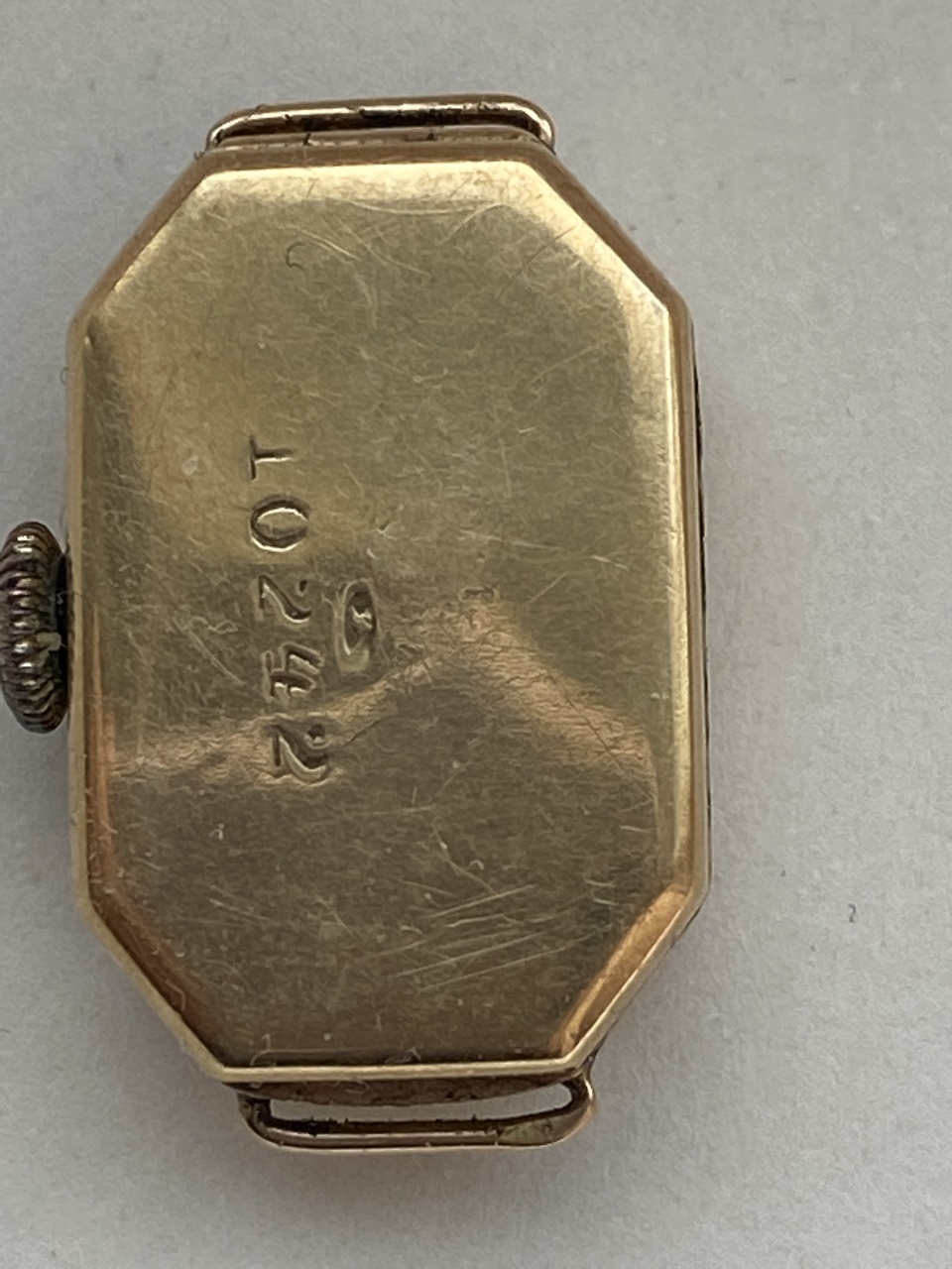

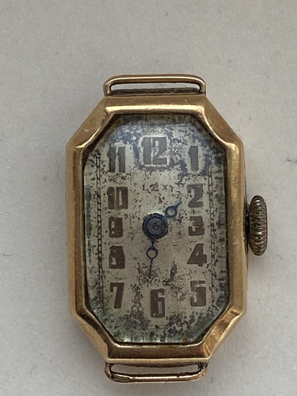

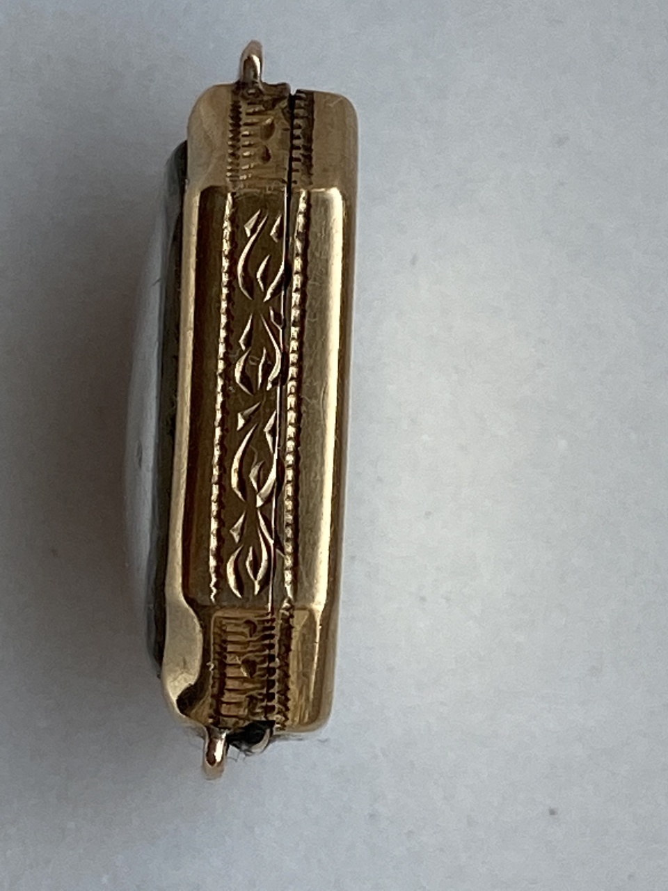

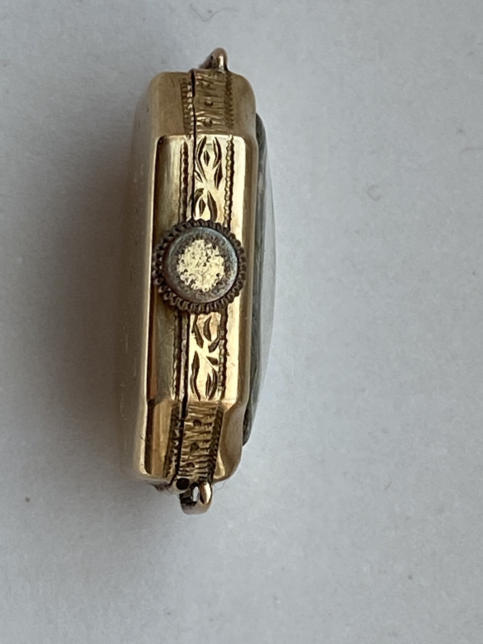

Добрый день! Помогите определить, что за часы остались от бабушки. И ещё, часы золотые, но не понятно что за клеймо стоит.

Helvetia, 1930е годы, 9 каратное золото (предположу, т.к. клеймо не особо читаемо).
Ничего особо ценного (на зарубежных аукционах есть экземпляры на такого же золота браслете, просят в районе 300 долл. США).

Читается на циферблате буквы L и Х. Если не затруднит, можно дать ссылку на аукцион.

Почему же сразу Helvetia? По остаткам надписи скорее LUX какой-нибудь.
Мех надо глянуть. Может на нём есть какая надпись.

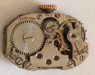

Из этих механизмов, циферблатов и корпусов собиралось много чего (похожего). Doxa, Luxa, Helvetia итп. Просто где-то попадалась недавно Нelvetia на глаза - та, кстати была в английском золотом корпусе (т.е. вот и глобальная кооперация - механизмы с одной страны, корпуса с другой... дизайн корпусов/циферблатов с третьей). Ждем фото меха.
PS. Подозреваю, что там будет что-то похожее на (см.фото).

Несомненно, какой-то механизм там должен быть и, он обязательно будет похож на механизм женского кирпичика. Вот только механизм 1945 года вряд ли будет находиться в часах 30-х годов.

Или какой-нибудь FHF из 30х годов - они идеологически одинаковы (так что непринципиально)))).

На корпусе выбит номер, с какого времени это стали делать?

Ankl, мил человек, механизм сфотографируйте. Это поможет, возможно, закрыть некоторые вопросы.
