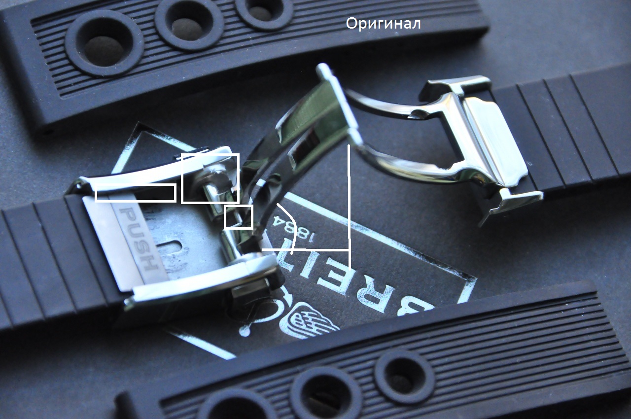

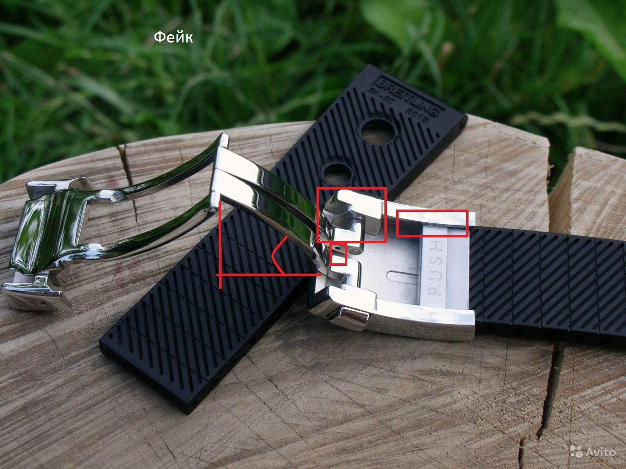

Друзья, хочу поделиться своими наблюдениями. недавно приобрел клипсу под каучук с кнопками. Так вот посмотрел на авито и увидел, что уже и эту вещь начали штамповать китайцы. При чем на авито не стесняясь продают за приличные деньги. Несколько моментов, которые я отметил в ходе осмотра фото.
1. Разная форма крепления скобы
2. на оригинале 8 положений регулировки ремня, на Фейке 7
3. Разный угол разворачивания.
ну еще на фейке крылья достаточно "толстые", на оригинале тоньше.
Отметил все красным, что смогу увидеть.
Выкладываю просто так, что бы ни кто не попал.
Если уважаемые модераторы перенесут тему в розовый, что ж так и быть. Хотя тема именно сравнения.

Сообщение от Finocheg Посмотреть сообщение
уже довольно давно .
Добавлю:
4. "PUSH" по разному написано.
П.С. Ремень тоже фейк.
