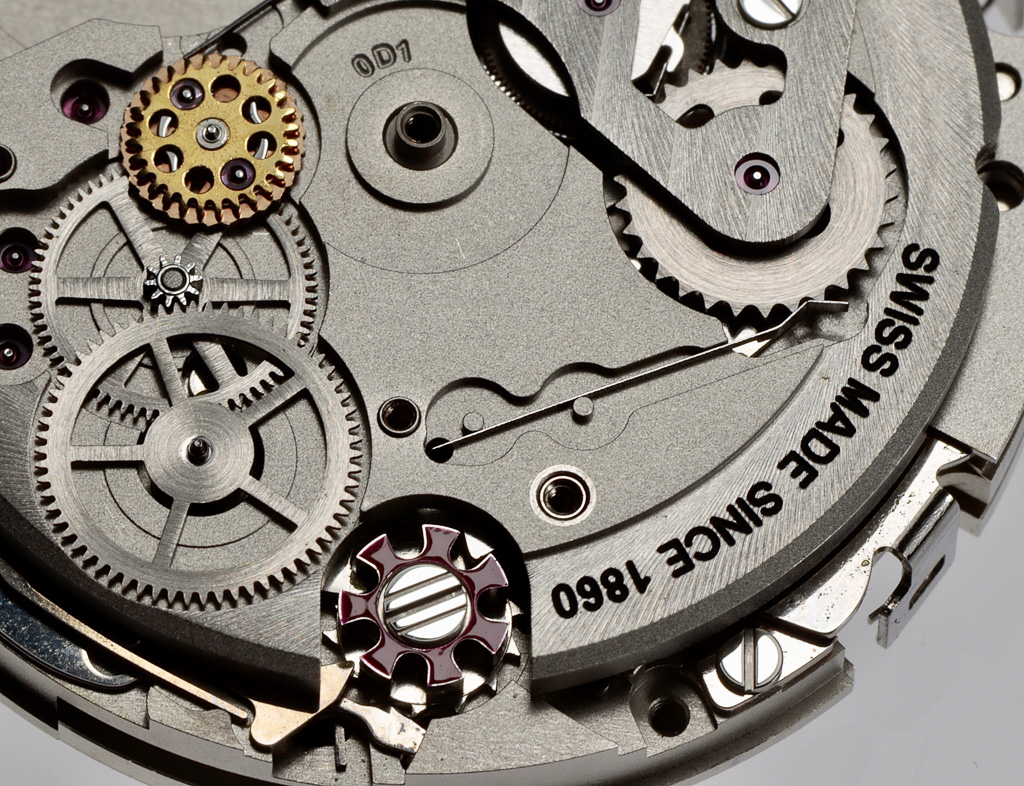

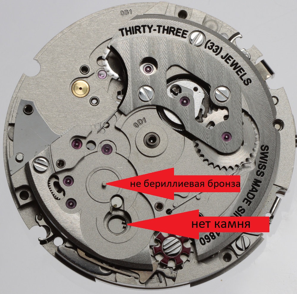

калибр слишком новый чтобы судить о надежности
через 3-5 лет спросите
по точности спросите владельцев, если таковые здесь имеются
здесь есть этот механизм почти разобранный
https://www.thenakedwatchmaker.com/d...-heuer-actavia

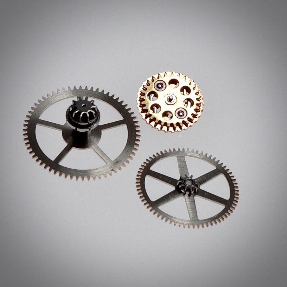

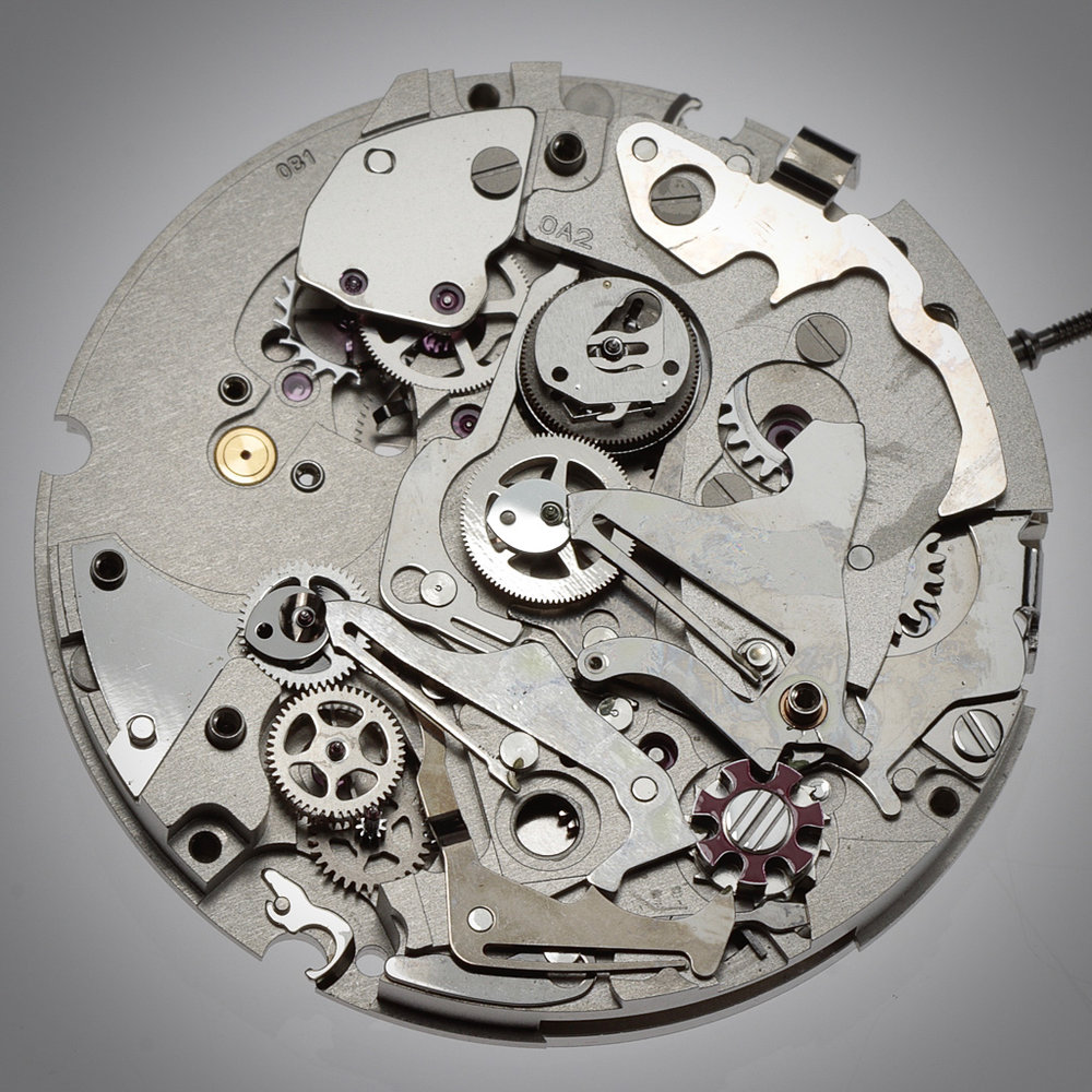

из того, то я увидел, есть претензии к конструкции автоподзавода.
автоподзавод как правило самая нагруженная часть автоматических часов.
реверсивную муфту взяли от 7750, что хорошо, проверенное решение.
но остальная часть редуктора автоподзавода вызывает сомнения в плане долговечности, а в случае износа придется менять целые мосты.

к чему копеечная экономия? ах да, мы же живем в век потребления.
на обработке деталей тоже экономили как могли.

Я вот совсем не силен в современных механизмах, но при таком способе "крепления" пружин я бы слово надежный к этому механизму в принципе употреблять бы не стал.
