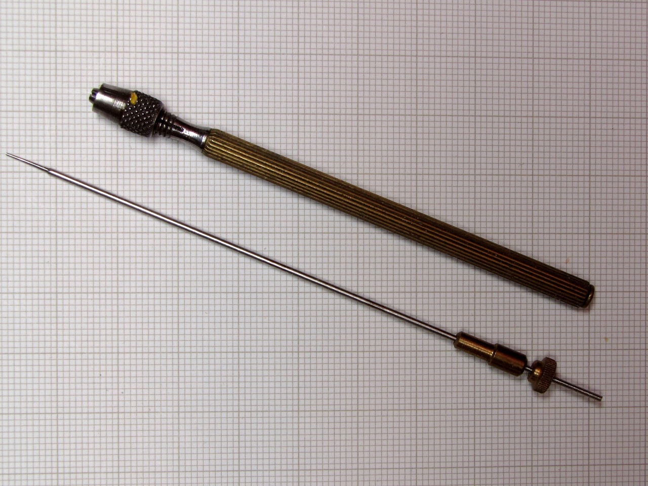

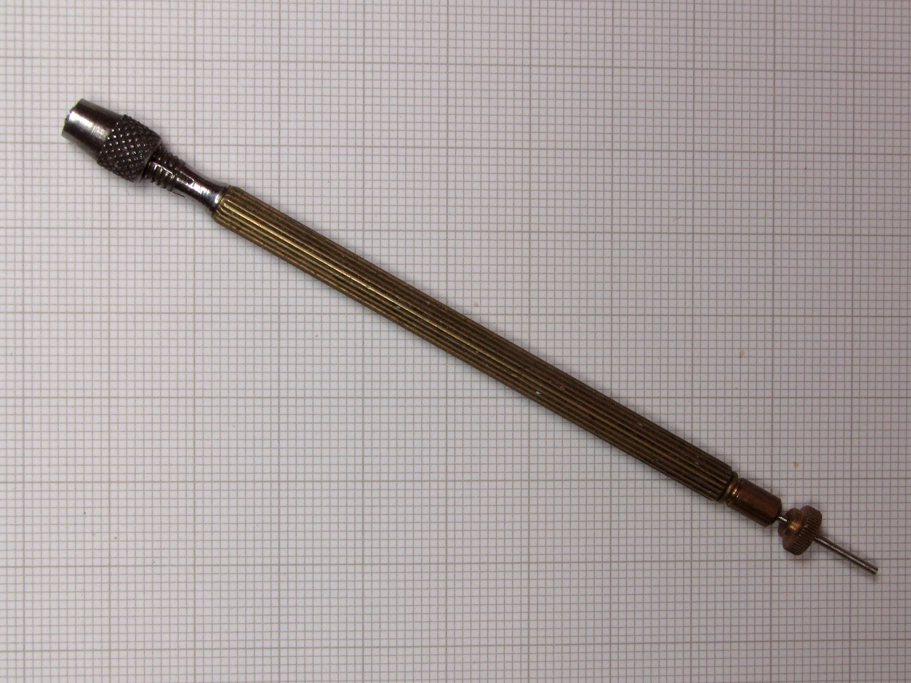

Добрый день!
Намного проще будет сделать самому "Pinvice Stepping Device" (слово ?), как на фото ниже. Забыл, давно сделал. Не раз писал о подобному приспособлению для токарного станка. Кстати, ручные тиски более подходящие для шлифовки концов заводного вала после обрезки.
С уважением, Душан
Название: Pinvice Stepping Device 01.jpg
ID:	3175737   Нажмите на изображение для увеличения
Название: Pinvice Stepping Device 02.jpg

Душан Владимирович,
Как я понял, этот инструмент позволяет загрузить вал на необходимую глубину.
И зажать его.
А дальше обрезать кусачками и зашлифовать?
Я думал над более быстрым способом. Или я неверно понял?

Сообщение от Anth Посмотреть сообщение
Антон,
Первый шаг обрезать все валов одинаковой длины, затем в втором шаге шлифовать конец каждого вала.
Способов немало, должно решить если будете делать целый день или автоматизировать процесс и тратить только пол часов, но это стоит немало денег.
С уважением, Душан

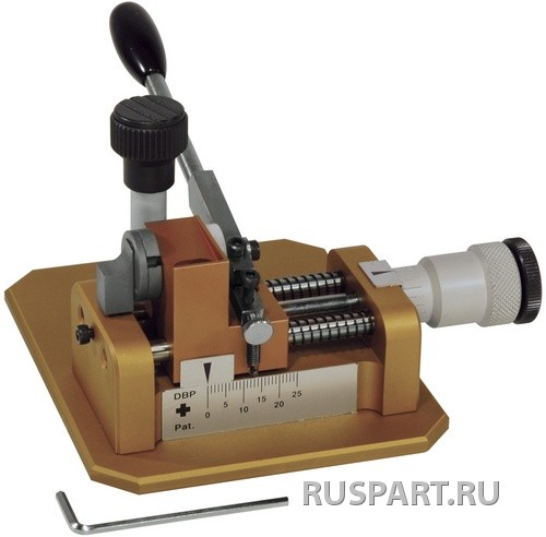

BERGEON b-5832
