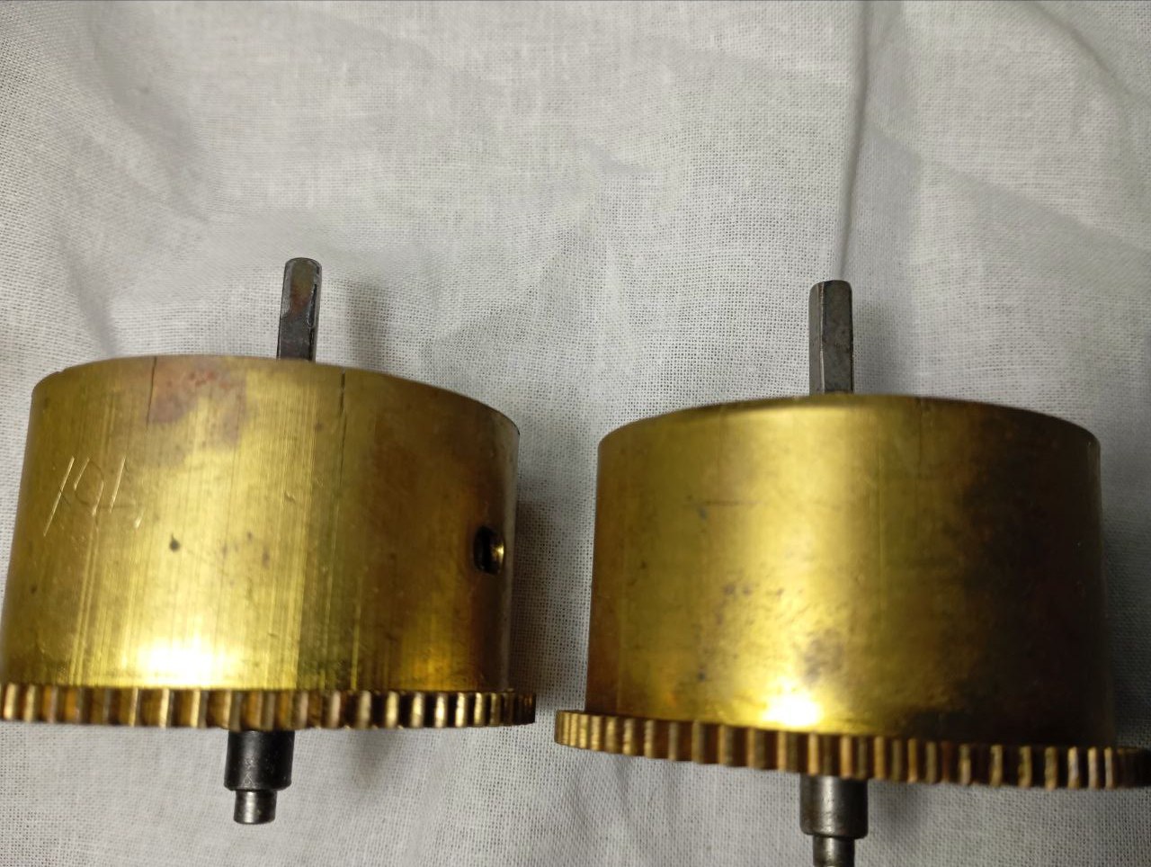

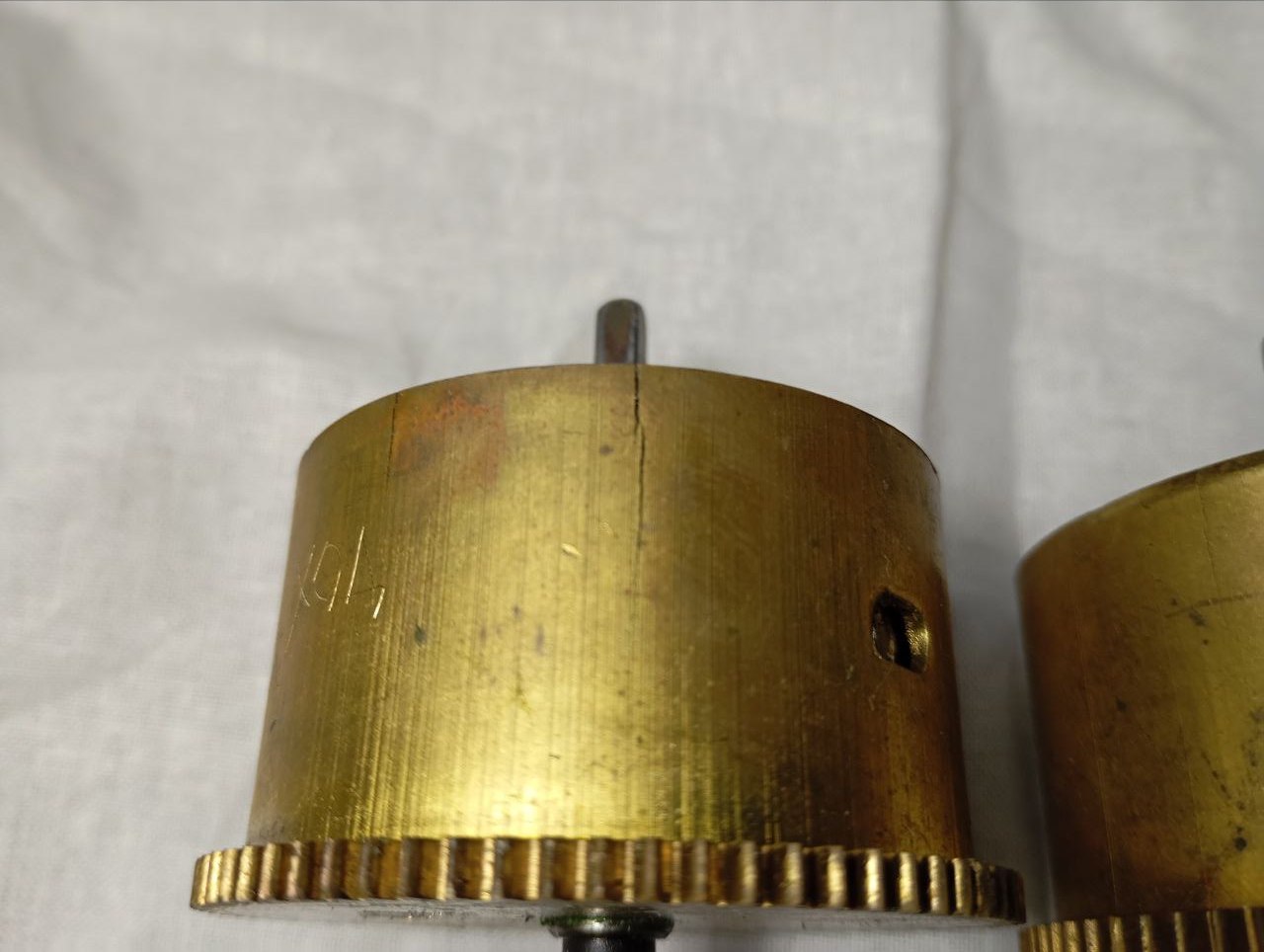

Часы Янтарь нанстенные с боем. При вскрытии обнаружил трещины по всей окружности на барабанах и хода и боя. Вопрос такого плана - оставить так сколько будут ходить или реставрировать ? Если реставрировать то как в домашних условиях? Донора к сожалению нет. Всем спасибо за ответы и рекомендации..

skiff67, расходный материал, подсчитайте зубья и купите новые.
Они очень недорогие...

Минимум 500 руб барабан, причем без гарантии что не треснет на следующий день. Одень кольца или сделать бандаж из проволки , и забыть.

Это у ОЧЗ часто бывает. Трещины небольшие, поработают. Максимум что случится, откроется крышка и перекосит барабан. Если есть возможность, кольца решат проблему. Проволока похабно обычно выглядит.

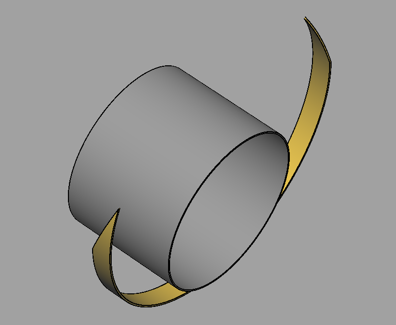

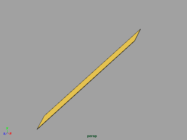

Можно обойтись без токарных работ. Полоской бумаги оборачиваете барабан, карандашом размечаете линии сопряжения. По получившемуся макету вырезаете полоску из листового металла (латунь будет выглядеть органичнее, но вполне подойдет даже оцинковка, или что-то другое, оказавшееся под рукой), соединяете пайкой.
