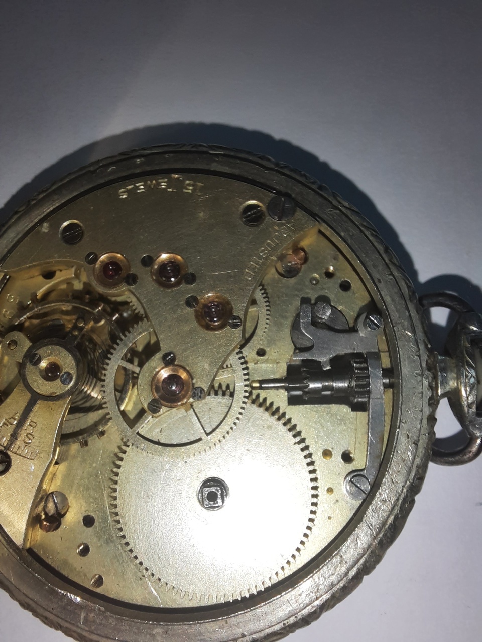

Здравствуйте. Подскажите пожалуйста по часам. На циферблате название ALIDA. в
В часах при вытягивании заводной головки стрелки переводятся, но заводной вал не фиксируется. Так должно быть в этих часах?

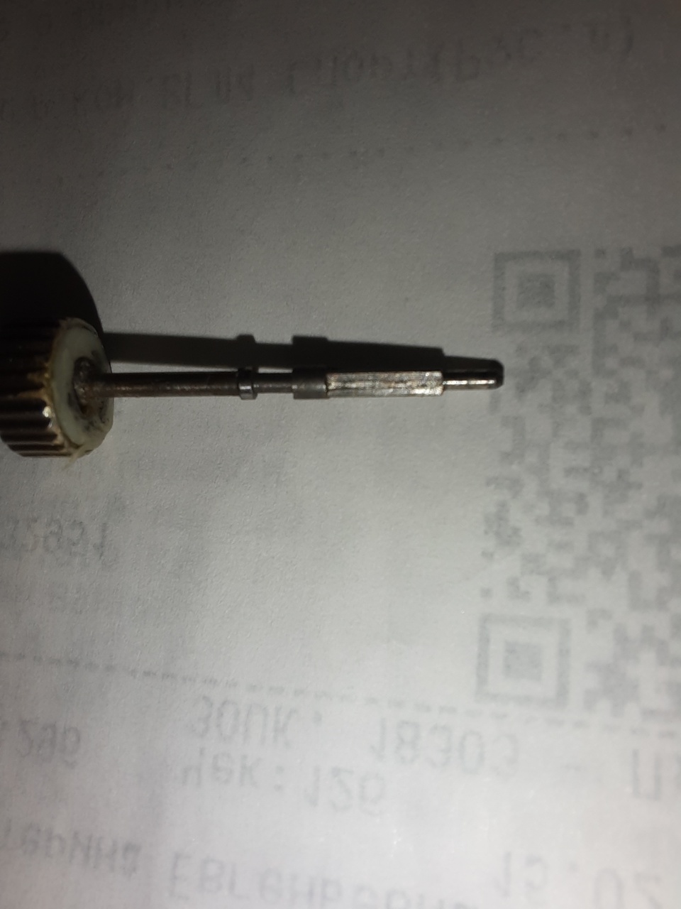

Можете показать заводной вал в вынутом положении? Там должна быть фиксирующая проточка.

Ну судя по присобаченной на поксипол левой голове так быть не должно. Там явно какой то умелец порукожопил. Степень и последствия вмешательства лучше оценивать после разборки часов в ближайшей к вам нормальной мастерской с адекватным мастером. Ключевые слова "нормальной" и "адекватным".

Сообщение от uhrolog Посмотреть сообщение
фото
ID:	3169257   Нажмите на изображение для увеличения

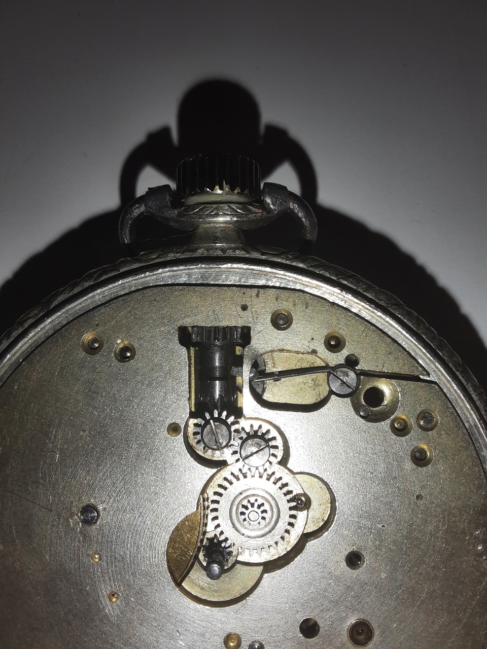

Проточка есть, а что ее фиксирует? Вот тут, как мне кажется, и должен быть фиксатор, чтобы вал не выскакивал...
Вал не выскакивает, он тянет рычаг и стрелки переводятся, но заводную головку приходится держать в натяге (она не фиксируется) если отпустить он возвращается самостоятельно в исходное положение (завода часов)

С трудом, но кажется, понял проблему...
На первом фото, чуть выше вала, имеется некий диск со шпиньком…
Возможно он стоит не правильно. Нужно этот шпинек поставить не над "кочергой", а под нее? Тогда он будет заходить в углубление пластины и фиксировать бочонок.
http://forum.watch.ru/picture.php?al...ctureid=182883
Скорее всего вся загвоздка именно в этом. Ну, и ЗГ не родная...

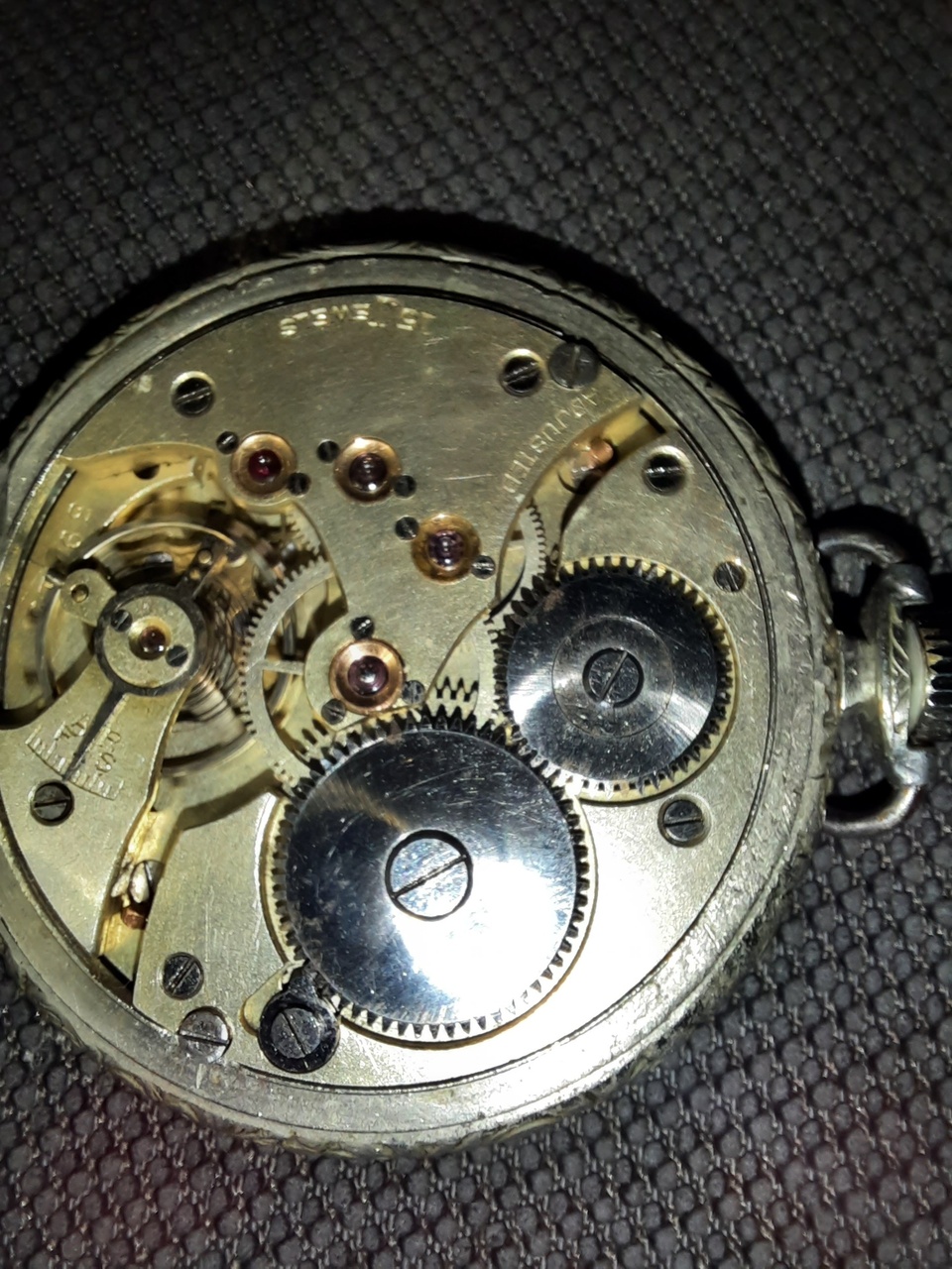

Пару слов про фирму - Alida, Швейцария, Женева.
Constant Houriet-Gindrat
Зарегистрирована 12.5.1910
Что-то на подобии этого?

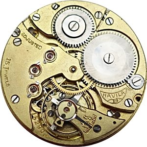

Ваш механизм аналогичен более поздним от Havila Watch Co.
Ремонтуар там необычный, вот ссылка https://watch-movements.eu/blog/en/2...rer/#more-5944

Сообщение от Kakapepsi Посмотреть сообщение
Мне кажется что именно так. А там чего - под диском еще и пружинка обнаружилась?
В книжках середины прошлого века писалось:
...кто ж все эти конструкции доподлинно знает, нужно угадывать! Это не обидно. Это на профессионализм никак не влияет...
