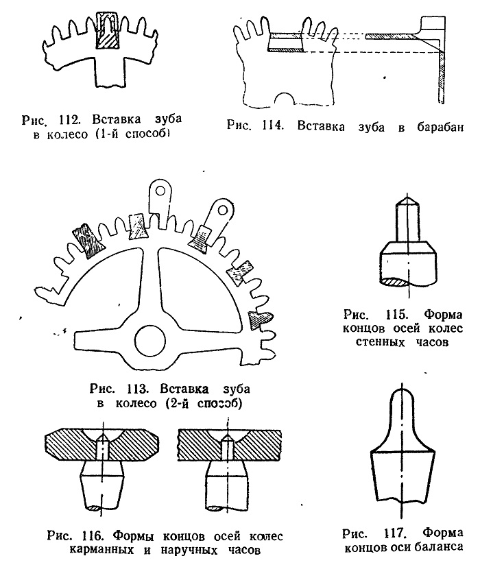

Что попроще, сердобские и орловские настенные, делаю. Выправлять зубчики доводилось, не более того. Но, развиваться хочется.
Есть бензиновая горелка. Позже кислородо-пропановую комплектовать буду. Это всё для других дел, но возможно в данном случае пригодится? Читал о напайке и вытачивании новых зубцов. Только тут, похоже, бронза?

Книжки по ремонту почитайте. Там эта ситуация 1000 раз рассмотрена. Никакие горелки не нужны. Нужна вставка, выпиливаемая надфилем, и впаиваемая обычным паяльником. Бронза тоже отлично паяется (кроме бериллиевой). Но там ее еще не было.

вот так делается вставка:

Можно делать прямоугольныи запил , это позволяет вставлять прямо готовые зубья с донора .
И ... не было случая , что бы вылетела вставка !
с пайкой не вылетит ))
а эти вставки без пайки держатся. хоть и сложнее в изготовлении.

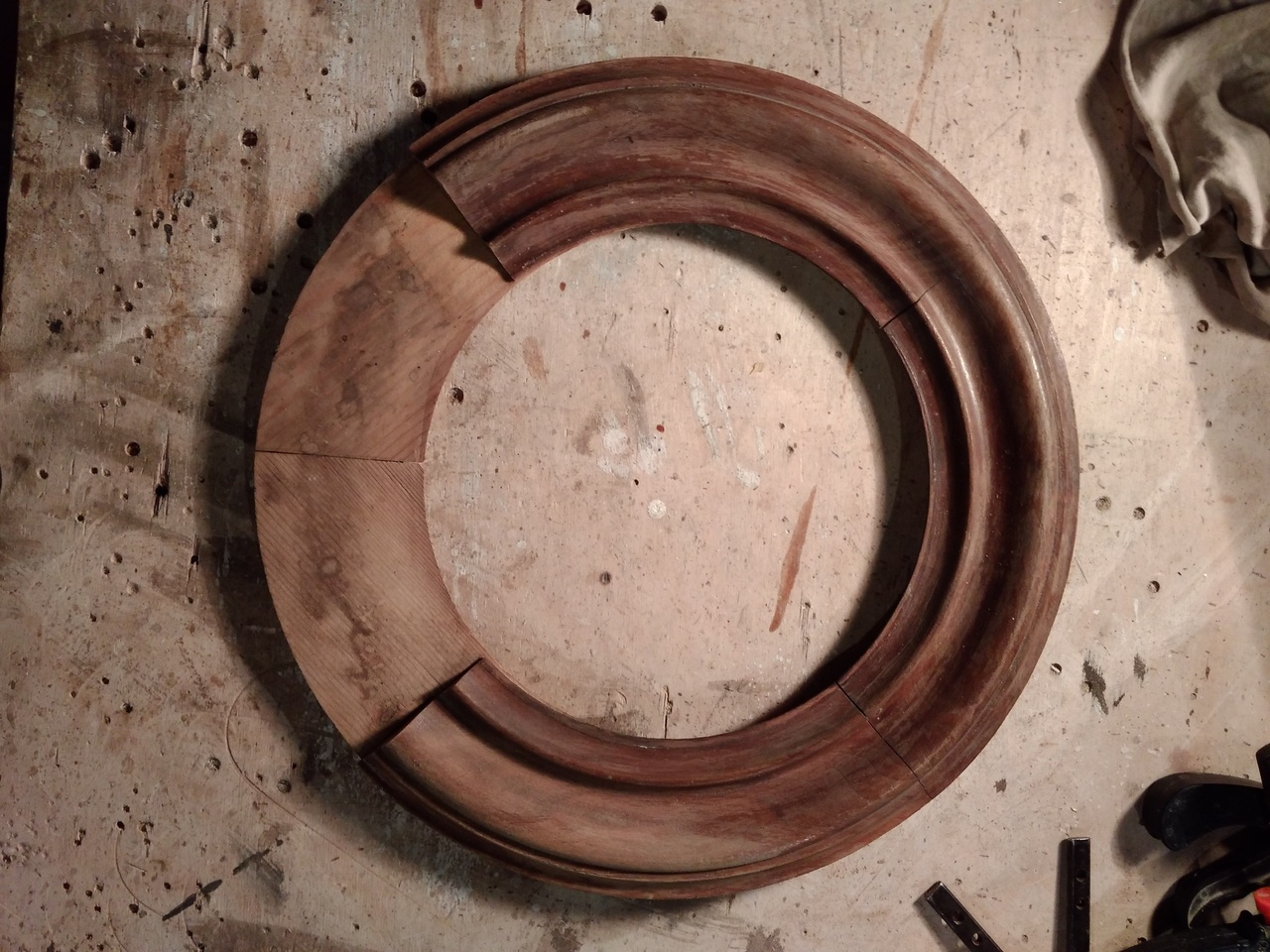

Всё по тем же настенным часам Буре без боя вопрос.
Быть может кто-то подскажет, из какой породы дерева делали внешнее кольцо? Или же много из каких?
Какое-то красное дерево. Имеющиеся у меня не совсем подходят.

Сообщение от Gonsales Посмотреть сообщение
По разводам видно , что цвет не роднои а привнесенныи марилкои . Наидите похожии по текстуре а цвет подгоните , тут не цвет проблема , а само изготовление.
Этот пользователь сказал Спасибо! 4MASTER за это сообщение:
Gonsales (26.02.2021)
Старый 26.02.2021, 13:29
Gonsales Gonsales вне форума
Регистрация: 21.11.2020
Адрес: Самара, РФ
Сообщений: 146
Сказал(а) спасибо: 518
Поблагодарили 54 раз(а) в 31 сообщениях
Да, изготовление проблемно. Для начала изготовлю приспособу фрезер-циркуль, за несколько проходов приближусь к нужному рельефу. Затем или шкуркой вручную, или закреплю всё кольцо в токарный станок.
Из ироко делаю. После ошкуривания родных деталей оно больше всего подходит, по-моему.
