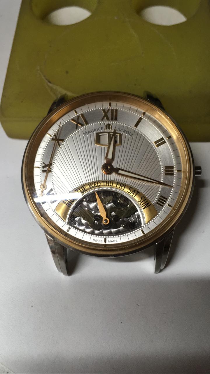

Здравствуйте.
Подскажите, пожалуйста, как вытащить механизм из данных часов?
Через заднюю крышку или все-таки через стекло и безель?
С уважением..

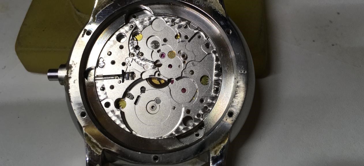

Сняли заднюю крышку, но вытащить механизм не получается!
Просьба проконсультировать знающих!

В мастерписах бочках мех. вынимается через "зад".
В большинстве круглых - через "перёд" (при снятой предварительно ЗГ, через "зад").
Посмотрите внимательно место прилегания безеля к корпусу, там есть небольшая выемка
для снятия безеля с стеклом.
Только очень аккуратно, тем более в Вашем случае безель из золота, он очень мягкий, можно повредить.
Ну и потом будет проблематично поставить всё на место, без соответствующих навыков, конечно.
Система мудрёная, нафига так сделали? Только один ответ - что бы обращались только в оф.СЦ.

Здравствуйте.Спасибо за консультацию!
Была попытка вынуть через безель со стеклом (место прилегания безеля к корпусу, там есть небольшая выемка для снятия безеля с стеклом) - безель золотой и очень мягкий, сидит так, как будто он влитой в корпус.Будем стараться!
