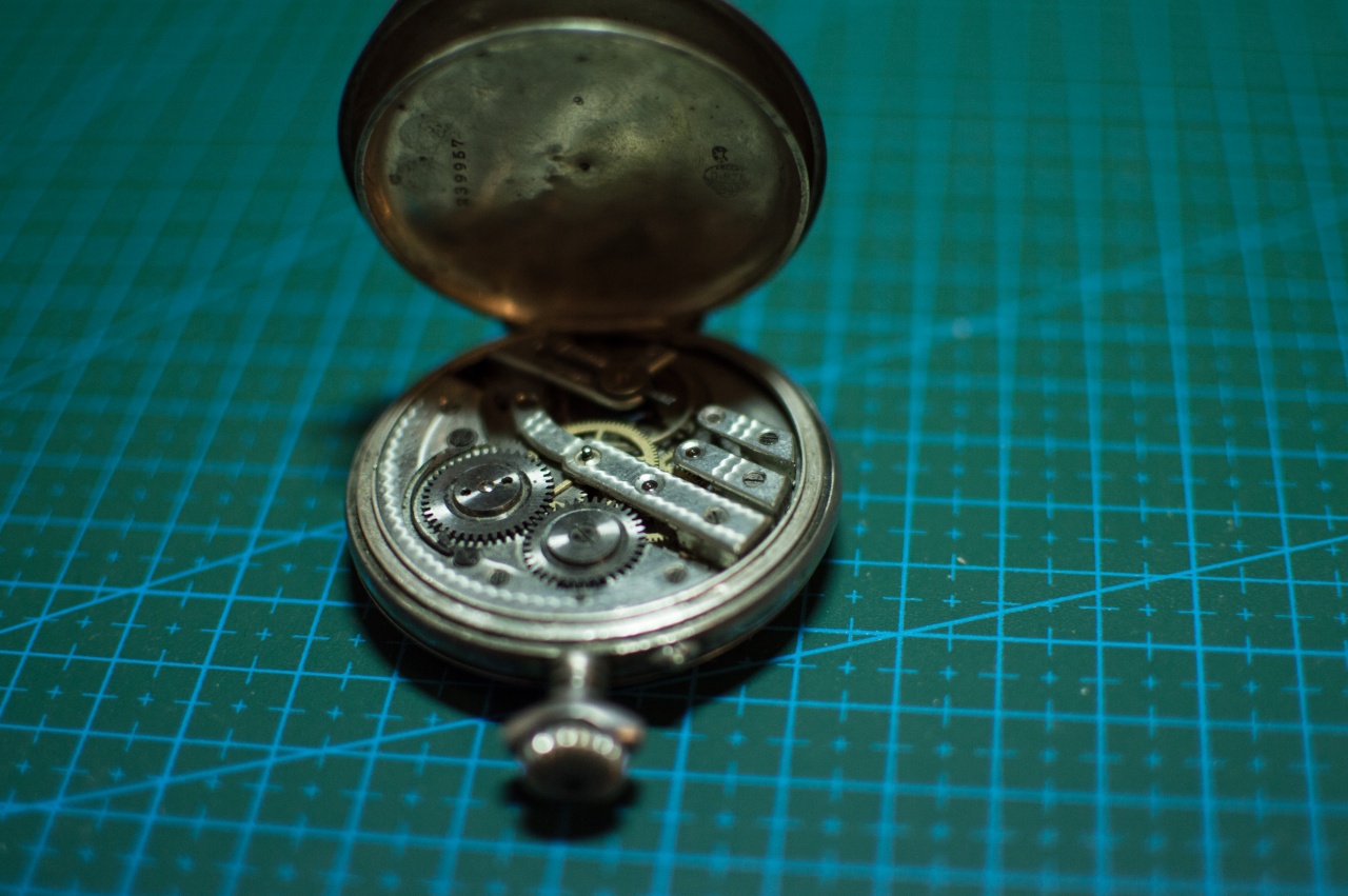

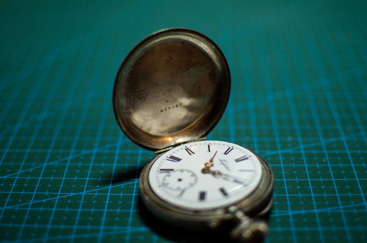

Доброго времени суток! Когда-то от деда мне достались серебряные карманные часы. С тех пор интересовал вопрос об их стоимости. На циферблате указана фирма "Perfection" ориентировочно конца XIX века, трехкрышечные. Клейма: Argent 0,875-84, лев с поднятой задней лапой, 9, заводской номер. На задней крышке гравировки: Ancre, ligne droite, 15 rubis, levees visibles, double blateau. Механизм в хорошем состоянии, но не на ходу (Выведена из стоя цапфа и два рубина). Так сказал мастер, который просил за ремонт несоизмеримо большую сумму...Знакомые советовали другого специалиста, но я на тот период бросил заниматься этим вопросом. Сейчас они снова попали под руку, поэтому прошу помощи в оценке и хотя бы какой-нибудь дополнительной информации о них у Вас. И ещё, стрелки, возможно, изготовлены из золота. Всё остальное постараюсь передать на фото.

Нет ранта со стеклом, пожеваный корпус без кольца, очень посредственный сломаный механизм (как минимум цапфа чего то там и два камня) , нет секундной стрелки. Ценность этих часов - "память о дедушке". Цена - лом серебра. Ну, то есть примерно на бургер. Приведение в порядок будет стоить сильно дороже, чем такие же часы в приличном состоянии на ходу. Если очень старательно поискать, то можно найти подвальчик, где их за недорого подговнячат и заставят тикать. Это не сложно. Но только смысл то какой?
А собственно кто вы, что бы решать насколько должна соизмеряться сумма со временем, затраченным на ваш металлолом?
Пс: стрелки совершенно точно не золотые.

Весьма некачественные фотографии, снято под углом - где резко, а где и размыто.

**то можно найти подвальчик, где их за недорого подговнячат и заставят тикать.*** В подвальчике смогут.Выправить вмятину,дело нескольких минут.Сек стрелка страшный дефицит? Рант-покупается на мешке такой же или больший по размеру.Больший разрезается в ювелирке,подгоняется в размер и снова спаивается.Стоит примерно как запаять серебряную цепь ну может чуть больше.Доноров на такой мех как грязи.Но денег с них не заработать однозначно.Оставить как память,но заставить ходить тоже не плохо.

В этом случае, имеет ли смысл их ремонтировать с последующей продажей или же пусть продолжают лежать не на ходу, просто как память. У меня есть несколько других вещей, оставщихся от деда, которыми я дорожу больше. Эти часы просто лежат в коробочке долгие годы. Поэтому и возник вопрос.
Сообщение от iskendir12 Посмотреть сообщение
Я сам когда-то занимался ювелирным делом, поэтому внешние дефекты смогу исправить самостоятельно. А вот с начинкой, это уже совсем другой вопрос. Мастер, с которым я общался сказал, что для их ремонта нужно изготовить специальные дополнительные приспособления. И ценник начнется от 20т.р. а закончится неизвестно на какой сумме.

***И ценник начнется от 20т.р. а закончится неизвестно на какой сумме.*** Такой механизм можно купить рабочим за 1,5-2 тыс рублей,а продать уже часы в хорошем состоянии не дороже 5 000.Часовщика расстрелять за наглость!)))
