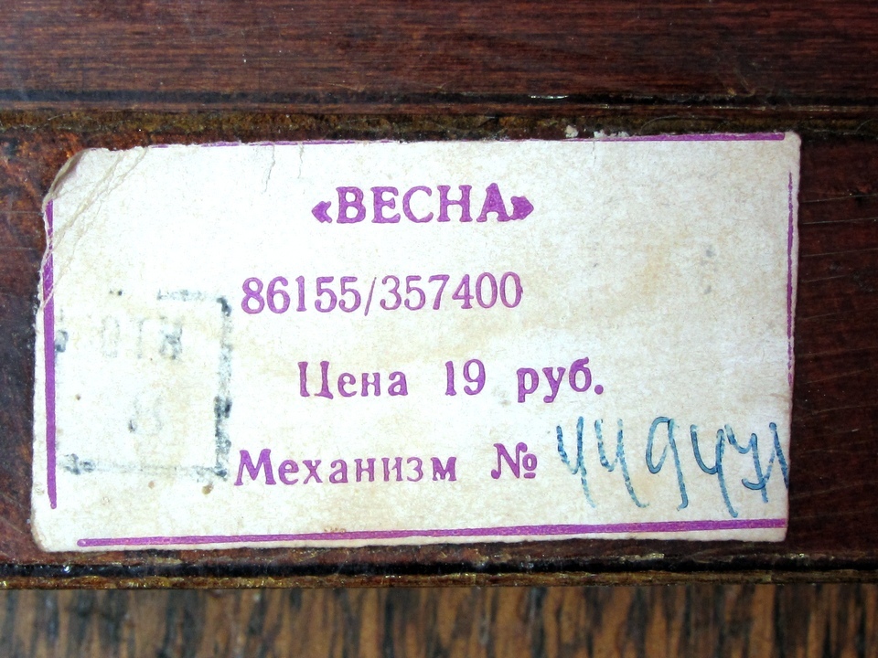

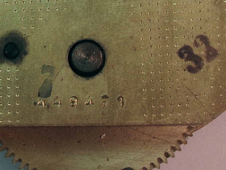

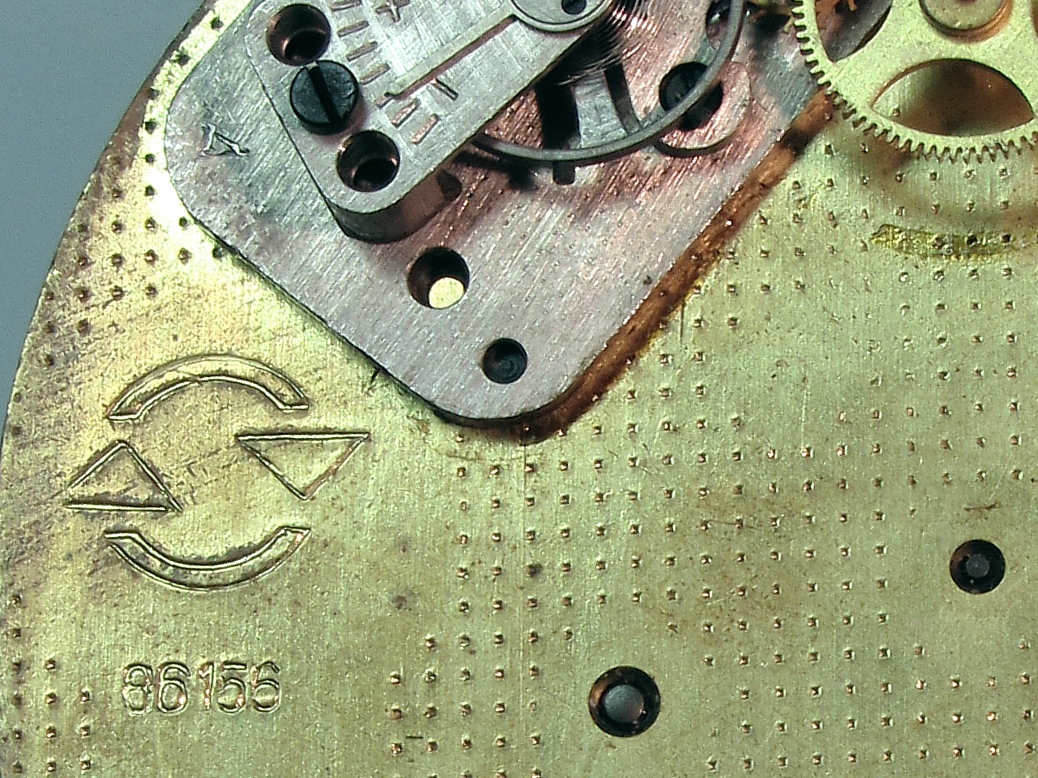

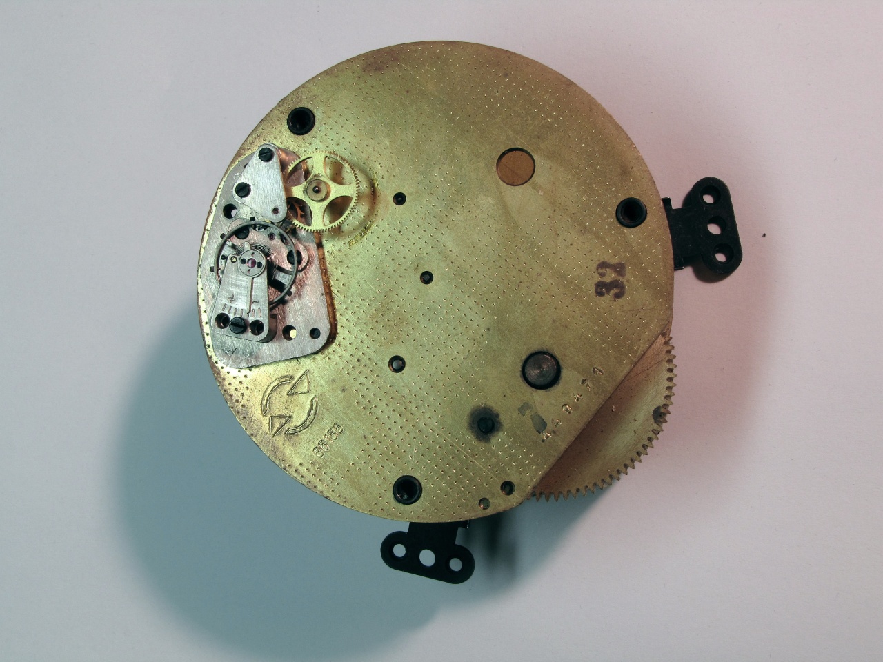

Добрый день!
Кто является производителем механизма 86156. Посмотрите картинки ниже. Кстати, ось центрального колеса часов сломана. Часы "Весна", настенные.
Есть небольшая путаница, на корпусе часах этикетка и там отпечатано что механизм внутри 86155, производитель не обозначен.
С уважением, Душан

Владимирский завод точного машиностроения, ВПО Точмаш.

http://www.vpotochmash.ru/

Добрый день!
Интересно, отверстии в пластины не изношены а заводная пружина выглядит очень мощной.
Можете ли сказать, про насколько дней должно пружину часов заводить?

Сообщение от KSI522 Посмотреть сообщение
Весна 86155 - 17 суток.
Добрый вечер!
Механизм 86155 это Янтарь, а что для механизм ВПО Точмаш 86156 показаний на картинках?
С уважением, Душан

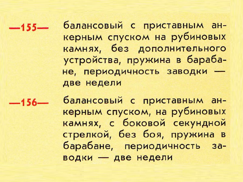

Сообщение от Душан Грујић Посмотреть сообщение
Добрый вечер!
Вот нашел.
С уважением, Душан

Душан, привет!
У меня сомнения, что пружина в Ваших часов не оригинальная. Пружина хода в часов Весна особая - она очень длинная и тонькая. Ее трудно назвать мощной... От спущенного состояния до полного завода, вал барабана делает 13 полных оборотов. Несмотря на того, что по паспорту часы с двухнедельным заводом, они работают около 2 месяца от одного завода ( но изохронность обычно хорошая только в первые 2 недели). Пружина в етих часов очень часто ломается и так, что на много мелких кусках по 4 см длины.
Есть и Весна с боем, в которой детали хода идентичные как в Ваших часов. Барабан боя и хода одинаковые, а пружины в них - разные. Пружина боя действительно мощная, она толстая-короткая и заводится на 6-7 оборотов вала барабана. Причем скорость боя нормальная в первой неделе, но во второй бой уже замедляется и раздражает.
Возможно в Ваших чассов стоит пружина боя из Весны с боем, а может и другая пружина, которую подбирали по размеров барабана, не учитывая толщину родной пружины. Если так, наверное после обслуживания, будет пристук.
