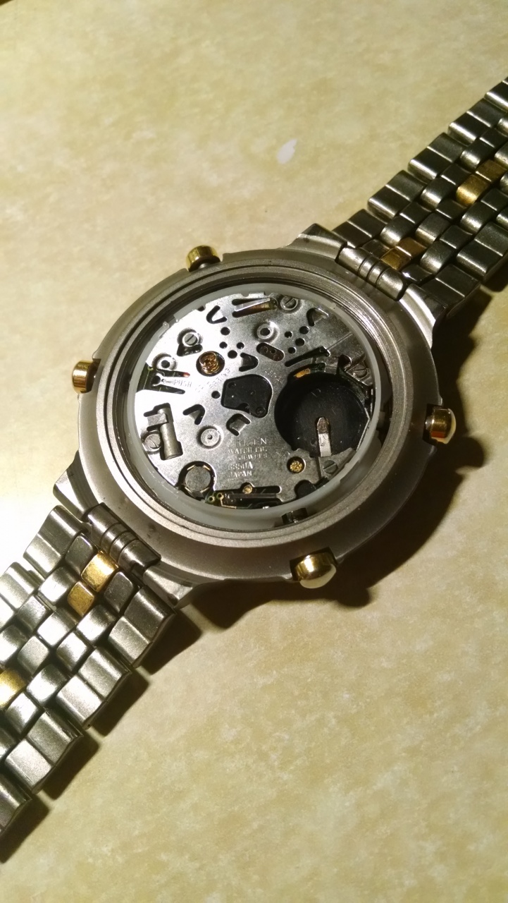

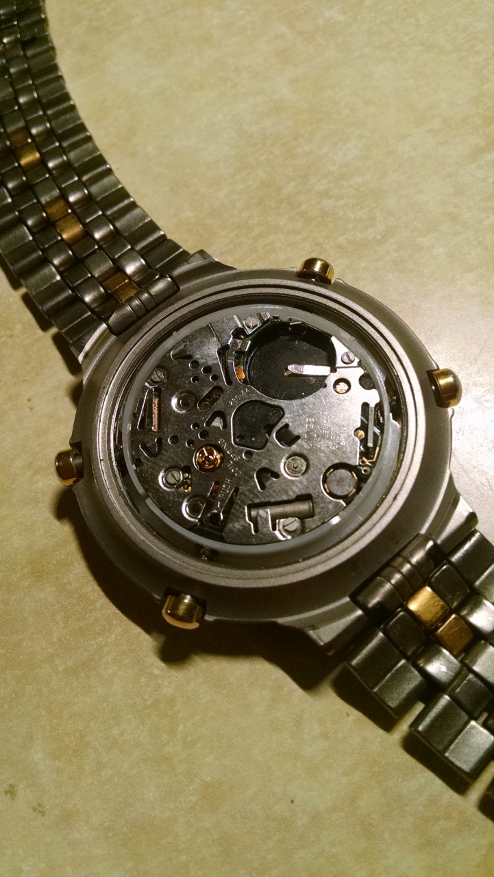

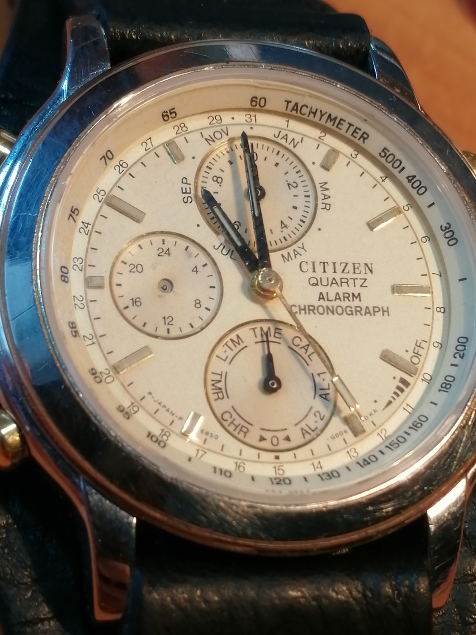

Часы в хорошем состоянии. Хочется восстановить. После установки батарейки не идут. Были в мастерской, простым осмотром мастер сказал что они были в воде. Браться за ремонт не стал. Возможно ли отремонтировать своими силами? Или искать хорошего мастера?
Возможно ли самостоятельно провести первичную диагностику?
Фото под крышкой сделаю чуть позже.

Судя по циферу-сильно они в воде не были-иначе зацвел-бы уже)))
Но меху хватило!
Вообще-часы стоящие,иногда проскакивают по 3-4 т.р. на площадках или на ломбардах)))
Донора найти не проблема-надо только понять какой именно механизм...
Ибей и другие-такими мехами завалены!Причём цены демократичные!
Кстати-а кто сказал,что к примеру батарейка нужная была поставлена или там контакт не надо подогнуть и т.д.
Там-же все тестером можно узнать.....может мастер такой????

В том и дело, что мастеру нет доверия. Во всех сферах попадаются подобные "специалисты" ну и желание сделать что то самому и попутно научится тоже есть. Вот и обратился на форум. Если не затруднительно подскажите батарейку. Или лучше гуглить что б не ошибиться. ?. На что обратить внимание в механизме что б окончательно убедится что он был или не был в воде. Пока фотки механизма нет, может получится на словах разобраться.
Пошёл смотреть контакт и батарейку.

Написал. Обещал посмотреть. Пока молчит.
Вот обещанные фото механизма.
Прошу подсказать знающих в какую сторону "копать"
Батарейку ставил Renata 385. Часы "молчат"
