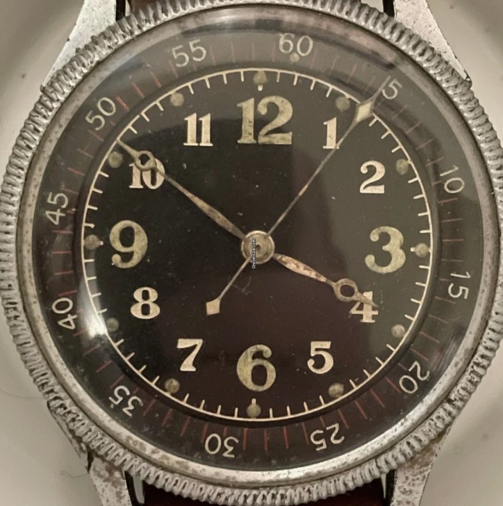

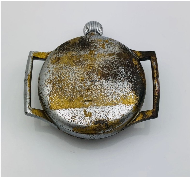

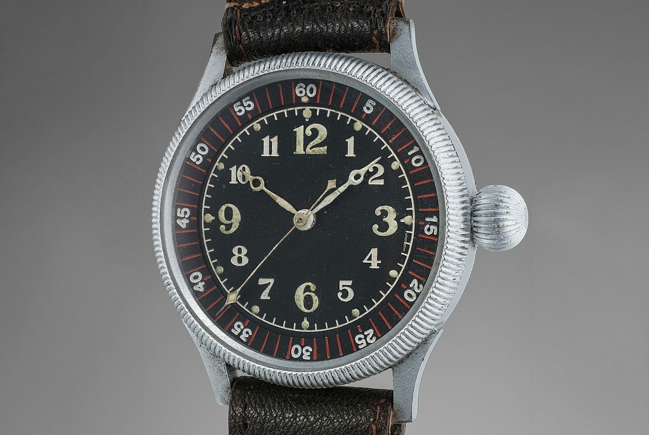

Seikosha "Kamikaze" Pilot Watch - предложение сделать форумную лимитку

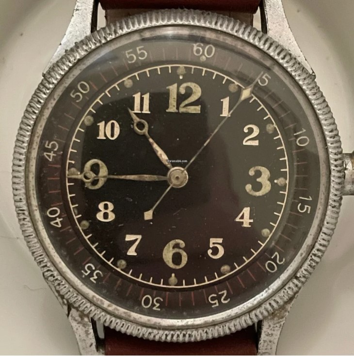

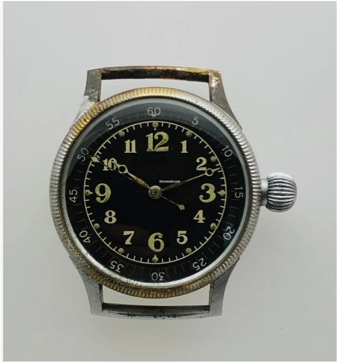

Друзья, данное первое сообщение скорее к тем кто умеет организовывать и создавать форумные лимитки, размещать заказы и прочее, так как я сам делать это не умею, но есть огромное желание.
Есть предложение создать форумную лимитку - реплику часов японских летчиков времен второй мировой войны Seiko "Tensoku".
Данные часы носили летчики-камикадзе и по понятным причинам оригиналов осталось немного и все они стоят уже очень немалых денег, а я думаю, многим бы хотелось бы современную версию в коллекцию, особенно для любителей часов-пилотов. Поэтому предлагаю обсудить такой проект и может кто-то возьмется организовать его создание? Как видится проект: Размер близкий к аутентичному 45-46 мм, внутри хотелось бы видеть механизм японского производства, на ручном заводе, само собой без даты, то есть сделать максимально аутентичную копию на сколько это возможно, выпуклый акрил с антибликом, ну и само собой такую выпуклую заводную головку-луковицу и рифлёный безель. Циферблат такой же двухуровневый, и люм обязательно на стрелках, метках-точках и на цифрах 12, 3, 6, 9.
На задней крышке хотелось бы придумать что то интересное, может гравировкой изобразить самолет истребитель "ЗЕРО", изобразить надписи "лимитированное издание" на японском.
Что скажете, возьмется кто-нибудь за такой проект? А уж я чем смогу-помогу.

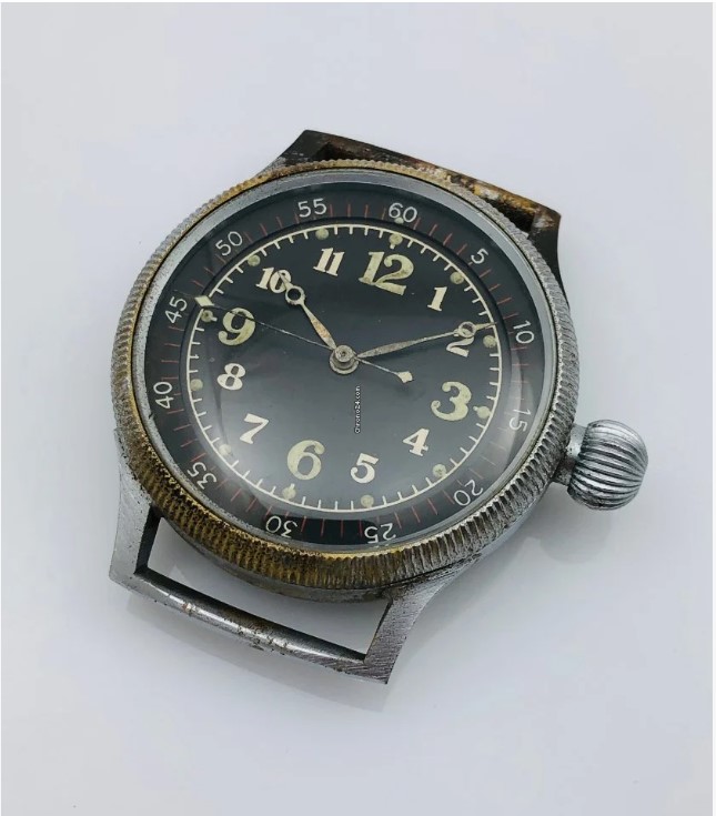

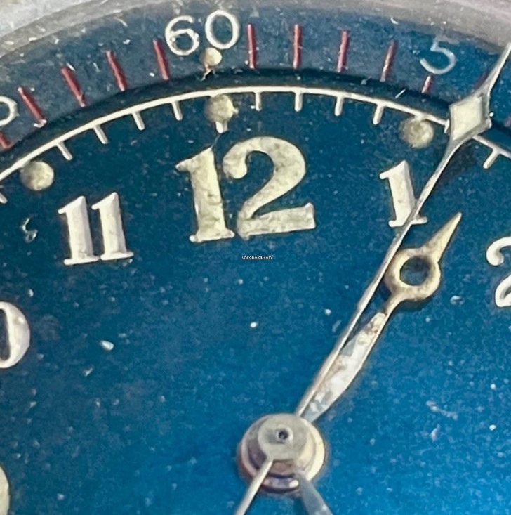

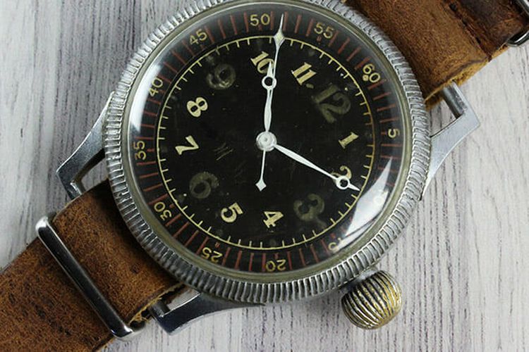

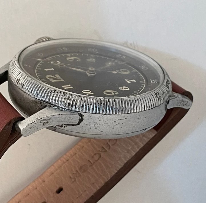

доп фото

В оригинале стекло минеральное.

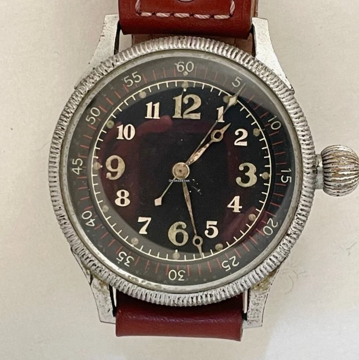

Тут еще судя по всему внутренний безель с красными делениями поворотный, не знаю, реализуемо ли это и насколько дорого, но тоже было бы круто.
Сообщение от lexei Посмотреть сообщение
Ну пусть минеральное, это лишь предложение, детали само собой обсуждаемы. Я бы вел проект по части утверждения дизайна и этих деталей, только не умею и не знаю как и где размещать производство, где брать мехи и прочее)) Короче техническую часть кто-то должен на себя взять.
А есть ли японские современные мехи чисто на ручке?

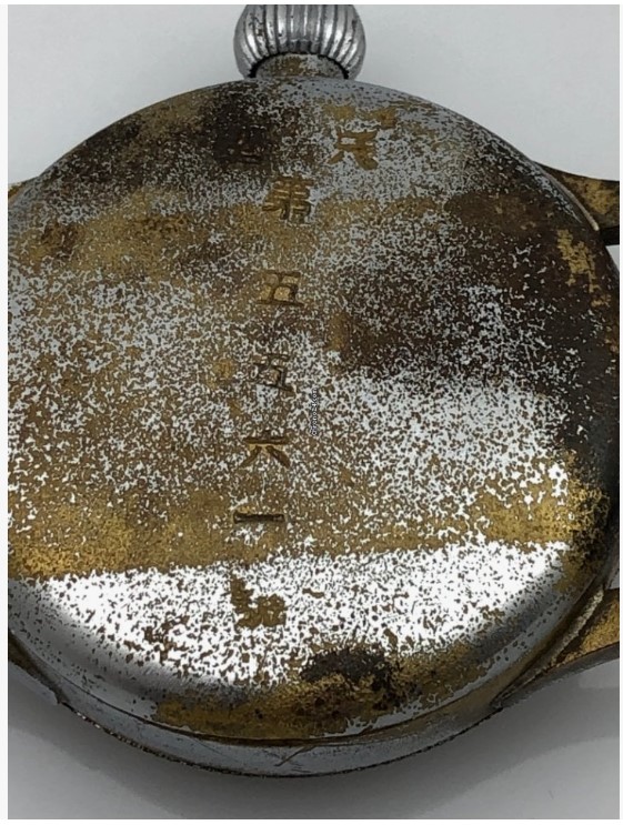

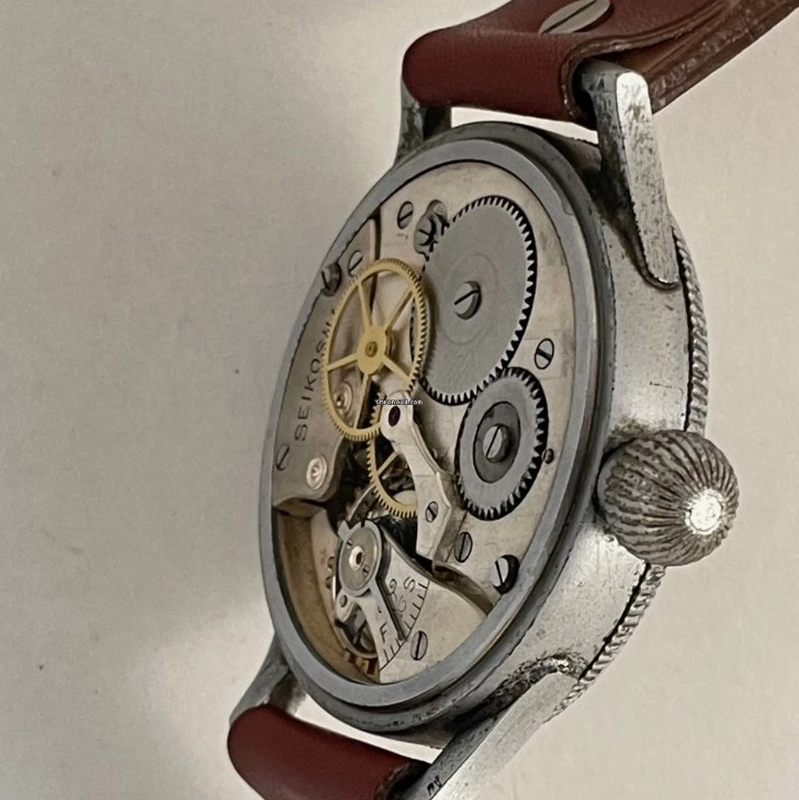

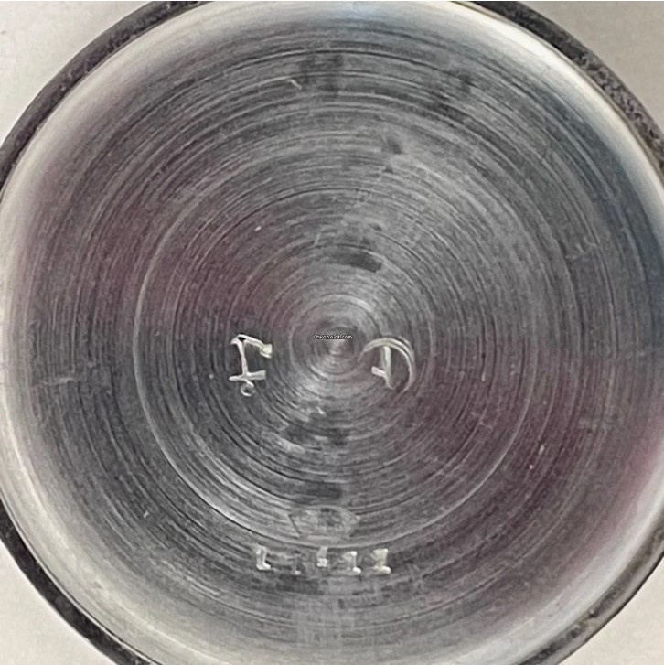

описание в объявлении оригинал на англ, размер по более 45-46
Описание
Seiko ‘Tensoku’ or ‘Tensoku-Dokei’ (天測時計 in Japanese – which translates directly to ‘celestial clock’), a classic, sizable, big crown pilot watch from the WWII era – made by Seiko for Japanese pilots. The Seiko Tensokus were large timepieces, produced by Seikosha, that measured 48.5 mm in diameter and were originally powered by modified, manual winding 15-jewel pocket watch movements that were later downgraded to 9 jewels. They had radium paint on the dial at 3, 6, 9, and 12 o’clock, a bi-directional rotating bezel, and nickel-plated cases. Virtually all the hallmarks of a WWII pilot’s watch and very similar in style to Flieger watches!
Scarce in this condition.
Movement:
- 9-jewel movement
-- Signed
- The movement is fully functional and runs very well
Case: Original nickel-plated metal case retaining much of the plating
- Diameter: Approx. Ø48.5mm without crown

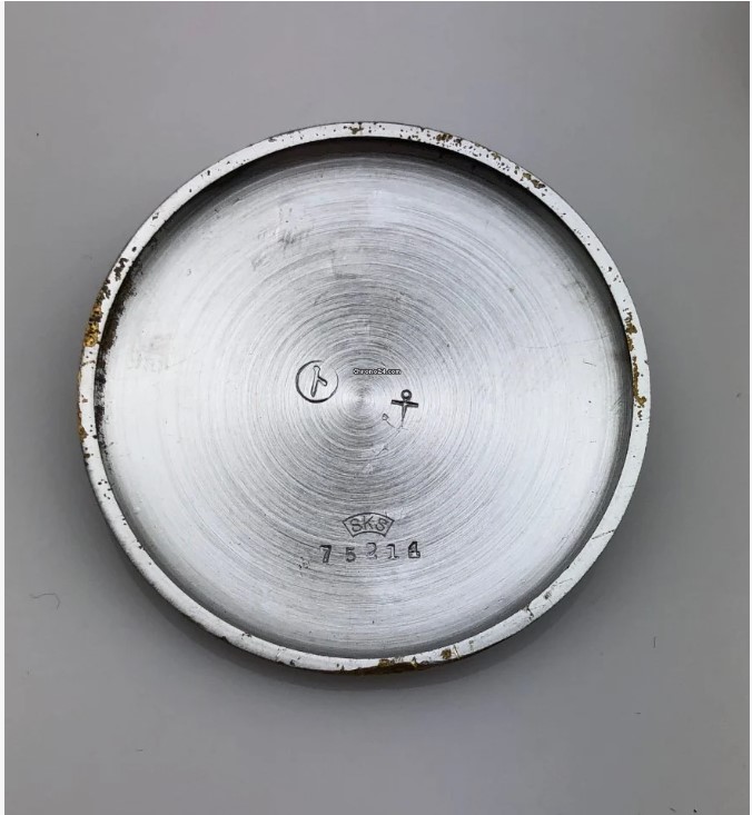

- pusher cover inside stamped with kanji, back inside stamped SKS 11411 with Japanese Navy stamp
- Good condition
Dial: Black dial with central small hour circle
- Arabic numerals
- Bi-directional outer bezel with one minute divisions
- Blued hands with luminous material
- Central second hand

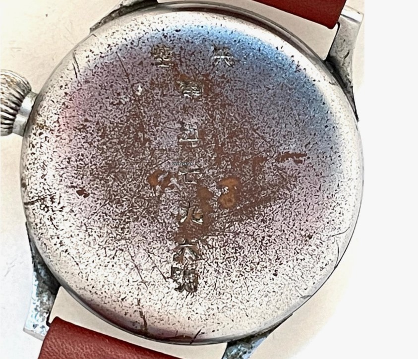

и описание вторых с фото
SEIKOSHA 1940s “Kamikaze” Japanese Military Wristwatch Navy Issue Fully Original and as Found
Stock No: XXM1
Brand: Seikosha ( Seiko )
Model: Navy Air Arm
Case Serial No: 75214
Case Material: Nickle Plated Metal
Movement: Manual Calibre 67
Circa: 1940s
Strap / Bracelet: None
Case Measurements: 48mm
Dial: Black Dial with Luminous markers

Ну вот насчет размера в 48мм тут хотелось бы более носибельное чтото сделать, думал даже вообще в размере 42-43мм, чтобы было более универсальное. Про безель да, получается внутренний вращающийся, надеюсь это можно реализовать без проблем. Короче нужен спец по созданию, чтобы всю техническую возможную часть определить и по стоимости примерной озвучить. Если не получится с мехом на ручке, то пусть будет Мийота 9-я Премиум.

Внутренняя минутная шкала вращается безелем, конструкция не сложная, но проблема в том, что ее нельзя сделать герметичной. По крайней мере в оригинальном исполнении. Померил корпус - 49,3 мм.
