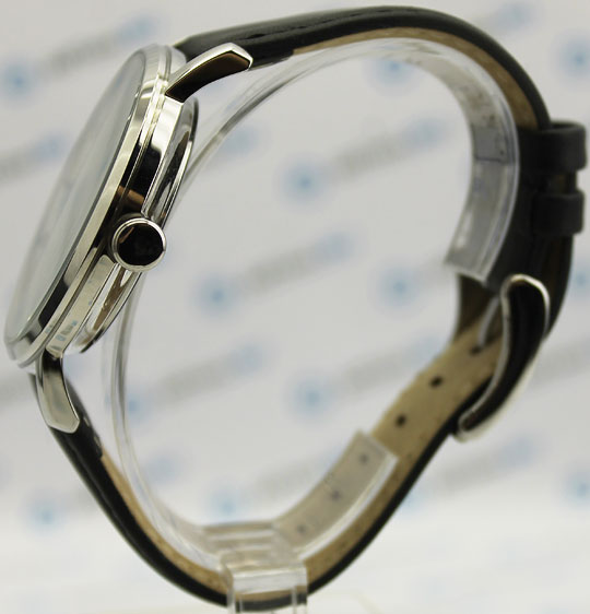

обладаю часами Ben sherman WB032S, уронил часы на пол и стрелки отпали, носил мастерам, ничего сделать не могли...
вкратце если снять механизм, под ним циферблат и до стрелок не добраться, а верхнюю крышку снять не получается ни у меня ни у мастеров...кто сталкивался, можете подсказать что делать в домашних условиях?

механизм с циферблатом вынимается через перед корпуса.
тут два варинта:
1) стекло держится в безеле, который снимается с корпуса.
если видите щель между безелем и корпусом, то нужно снимать безель
2) если "щель" - это декоративная проточка, и копус на самом деле не имеет безеля, тогда нужно: вынуть головку с валом, закрыть крышку, дунуть в отвертсие для головки сжатым воздухом, можно использовать шприц.
Так, например, достается стекло и механизм в Longines la grande classique.
к сожалению, по фото из интернета нельзя понять, щель настоящая, или декоративная проточка

если между стеклом и циферблатом вы не видите металл по периметру, а видите белый пластик, то это говорит в пользу варианта 2

щщель есть, но открыть не получается...)) да и закрыть заднюю крышку как то проблемно стало) отлетела вторая стрелка)

Чтобы закрыть крышку нужен пресс

Это что за стекло , что можно выдуть шприцом?! Это теория , что ли? Я использую насос для велосипеда, с переделанным штуцером.
у меня получалось на практике, иначе я не писал бы
в том же Longines la grande classique
