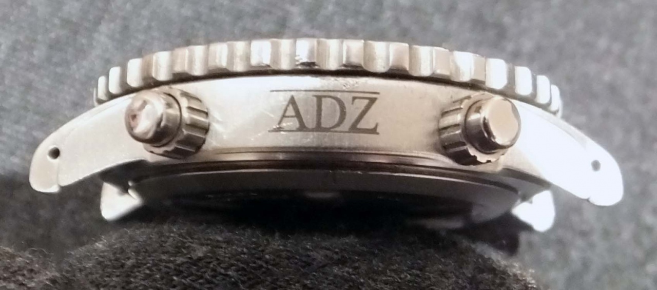

Предыдущий владелец нанес на боковую повехность стального корпуса лазерную гравировку с инициалами, поверхность к тому же не гладкая, а ребристая. Как и где можно убрать? Часы Сертина Каскадер.
Это как? Где она ребристая?

Ребристая - сатинированная.

Единственно что гравировка совсем тонюсенькая, неровности через нее просвечивают

Сообщение от toshik1 Посмотреть сообщение
Если лазерная, то глубина будет нормальное - это только кажется, что неглубоко

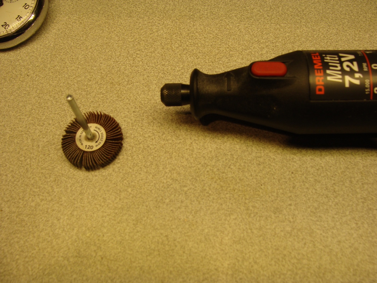

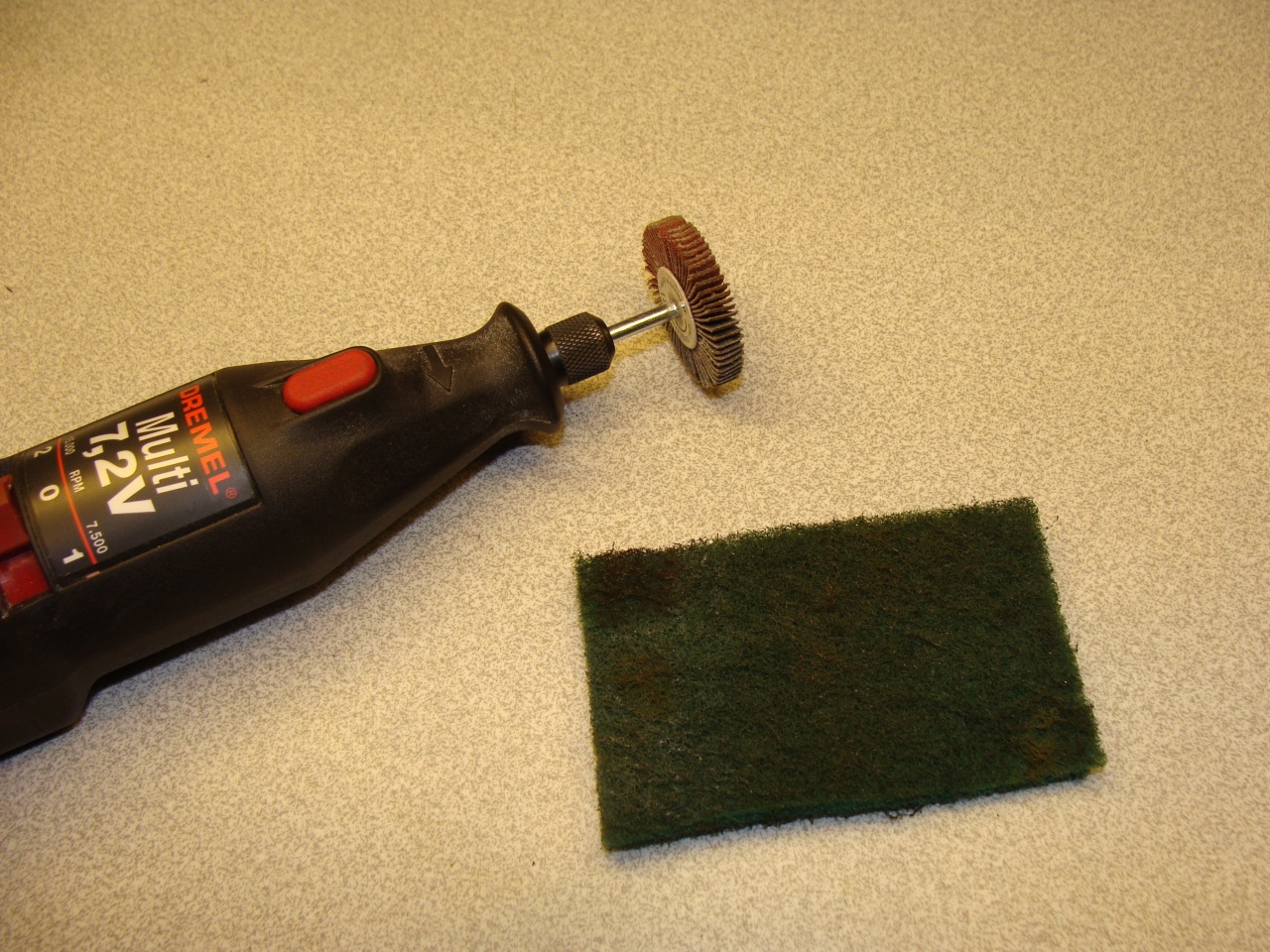

Сатин у вас поперечный.Кнопки не обязательно,а поворотный безель надо снять и дремлем с насадкой лепестковой пройти.

Сообщение от Odissey Посмотреть сообщение
Привет!
