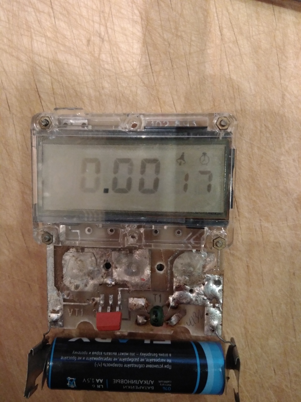

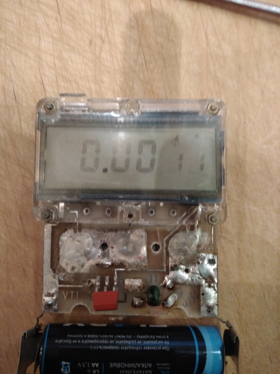

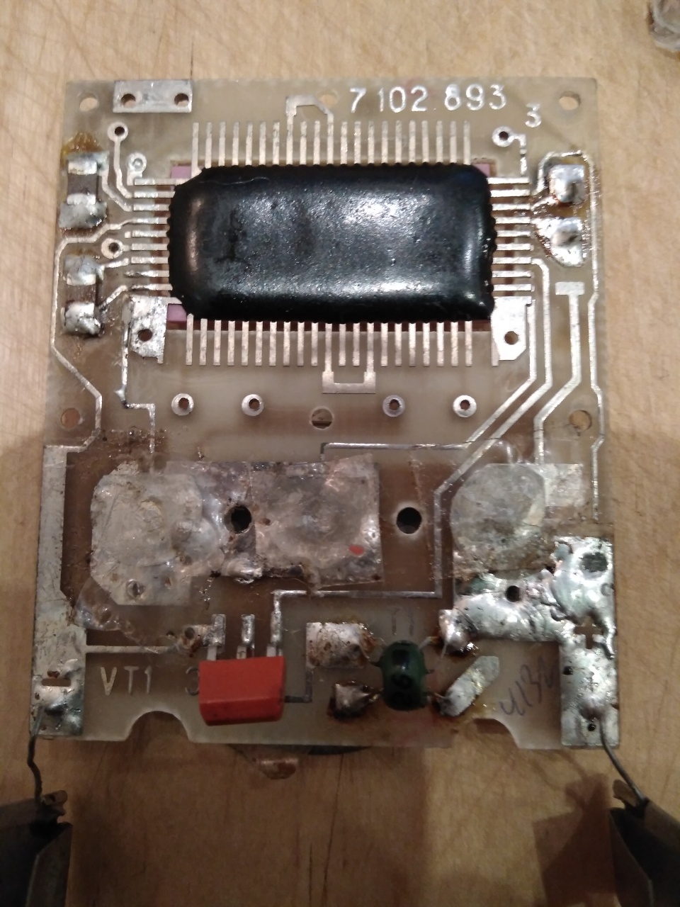

Всем доброго времени суток.На днях приобрел такие часики,часы запустил была проблема в подстроечном конденсаторе. Вопрос знатокам - слабая контрасность экрана,что может быть?Конденсаторы удвоителя выпаивал и проверял - 0,2 мкФ,подавал повышенное напряжение - 3В,менял резинки,при напряжении питания 1,5 В на конденсаторах напряжение на одном 2,7 на другом 3 . Получается дохлый ЖКИ?

Возможно, поляризатор дохнет. Можно попробовать сверху другой приложить посмотреть.

Сообщение от Sergei Frolov Посмотреть сообщение
Спасибо ,попробую.

Да, это поляризатор. Типичный признак - жёлтые или зелёные малоконтрастные сегменты, причём контраст не зависит от напряжения, от угла обзора и от других факторов и время реакции нормальное.
