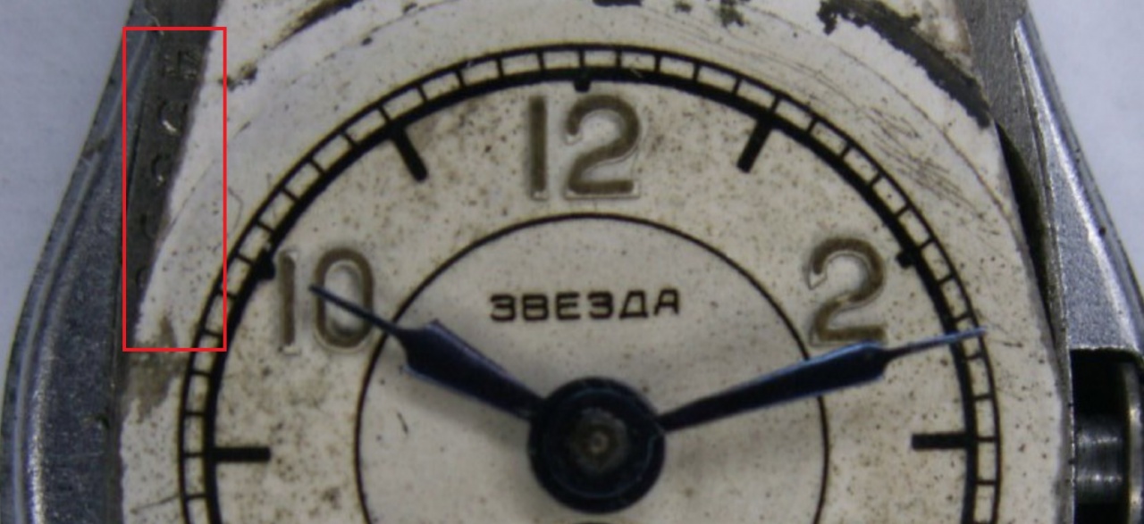

Откуда такая точность? Именно 1943 год? Нет, не могли они быть таковыми. Ни по циферблату, ни по корпусу. Корпус-то не ранний и подпись стандартная для Звёзд 50-х годов.
Зачем смотреть на часы и гадать... чего проще - посмотреть механизм. И не бойтесь лишний раз трогать, тут уже ничего не испортишь и беречь тут уже нечего.

Стоимость ремонта простых часов (Звезда, Победа, Ракета) в Питере - от 500 руб. Но эту Звезду ремонтировать нет смысла. Даже после ремонта она будет стоить 50-100 руб.
И по поводу датировки обсуждаемого экземпляра: до 1950 года номер механизма ставился под циферблатом (торчащий край номера было бы видно). Вокруг циферблата ничего подобного не видно - механизм после 1950-го года.
Так там его видно.

Спасибо, коллега! Но это изображение "Звезды 1952 года"...
