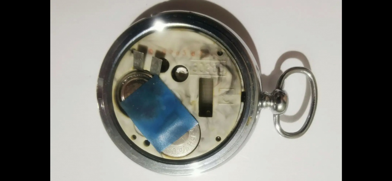

Здравствуйте. С толкнулся с такой проблемой часы электроника 30350 спешат на 30 сёк в сутки. Я слышал что как-то можно отрегулировать точность хода на старых часах но не знаю как. Вроде бы есть на задней панели какое-то отверстие, но что с ним делать не знаю. Буду очень благодарен любой помощи!

Для начала менять кварц. 30" в сутки - это повреждение кристалла кварца, как правило вследствие удара (хотя пару раз видел очень быструю самопроизвольную деградацию до такой степени). Затем подбирать конденсатор в цепи кварца в диапазоне 12..68 пФ (больше - медленнее) до достижения примерно 2" в сутки, потом уже регулировать подстроечником. Это если без частотомера, естественно. Если же есть частотомер - цепляться к общему выводу дисплея и в режиме измерения периода выставлять 15.6250 мс с точностью хотя бы до 0.1 мкс.

Спасибо, огромное!
