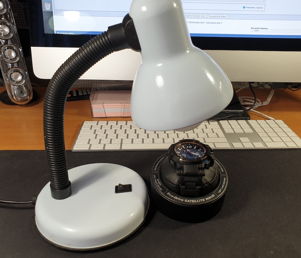

Вот так сделайте
лампа диодная(что бы не грелась) ватт 10-15, с расстояния 2-3см отлично будет заряжать
Денис

если 15вт будет лампа, то думаю 2х суток точно хватит для заряда с 0 до максимума
Если после этого снова разрядятся в течении 1-2х мес, то тогда замена акб(это не дорого и не страшно)
