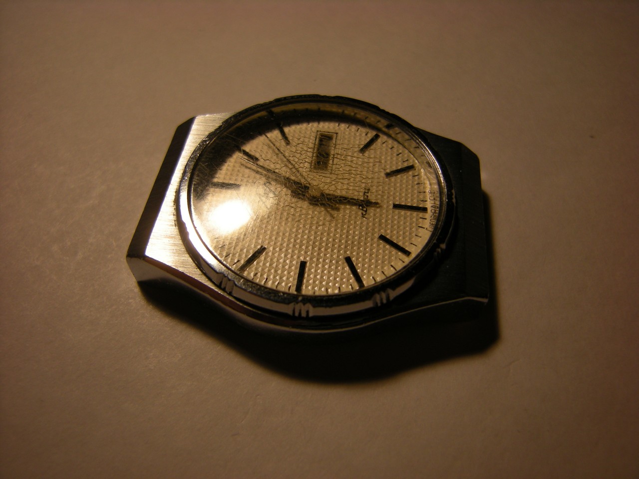

Недавно обслужил свои старые часы Луч кварц на механизме 2350. Судя по дате на резонаторе- ноябрь 1986 года- часы середины 80-х, но точность феноменальная. Огорчает одно, стекло покрылось сетью трещинок. Сомневаюсь, что у местных мастеров найдется оригинальное новое, хотя всякое бывает. Вопрос в следующем- каким образом стекло крепиться в корпусе и возможно ли установить туда современное плоское минеральное? Безель (рант) прилично возвышается над секундной стрелкой, поэтому думаю, что минеральное плоское не должно цепляться за стрелки. Каким способом его можно будет там закрепить?

Обычное плоское оргстекло, вздувается за счёт оч. плотной посалки, оно больше на 0,2-0,25мм. Опытный мастер изготовит и поставит стекло.
Рант стекла видимо съемный и при установке стекла он должен быть снят?
