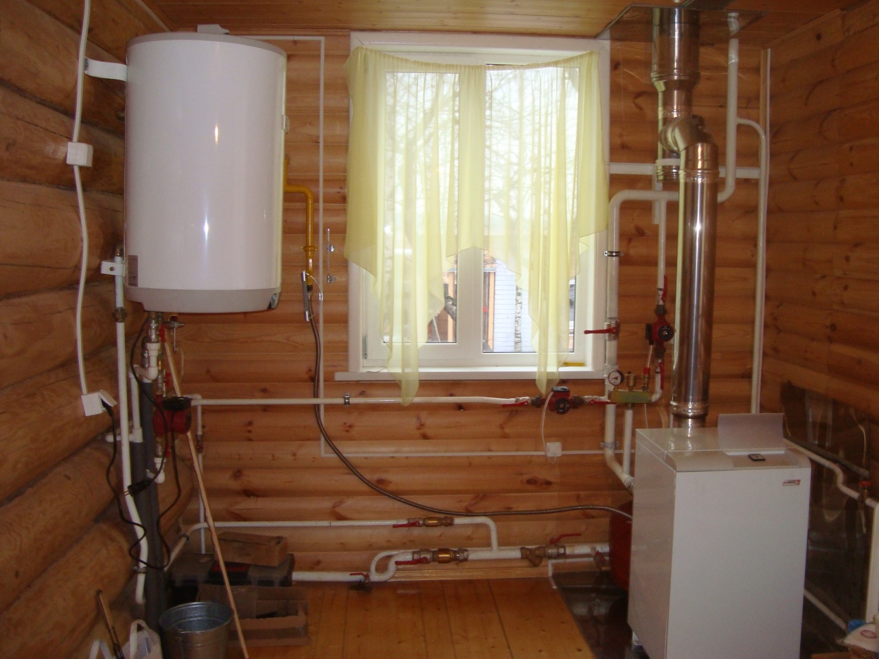

28 кВт не много.
На даче TLO 30 - 27 кВт
Площадь дома 140 м2
Горячая вода готовится в бойлере косвенного нагрева
Я рекомендую воду в качестве теплоносителя.

Не имей сто рублей, а имей сто друзей )
Сделайте гравитационную систему самотечную.
Будет работать не зависимо от электричества.
Газ точно не отключат.
У меня вода. Но в доме живут круглогодично.
