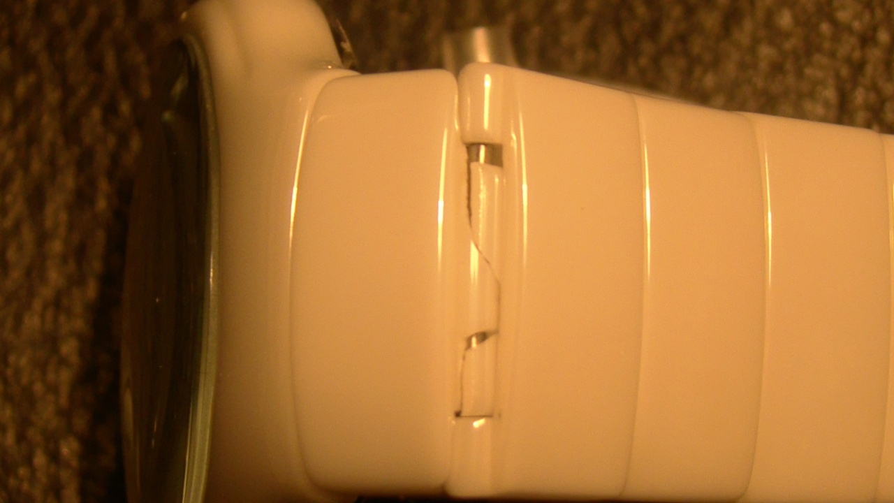

Доброго всем времени суток! Есть керамические часы Peugeot. Обнаружил что откололась часть звена браслета в месте крепления к часам. Звено незаменяемое. Озадачился, чем бы склеить, пока полностью не треснула керамика. Буду признателен за советы. Фото могу выложить.

вот собственно...

фотополимер - это чтоб надолго..
тот которым зубы пломбируют.
Ещё у ремонтников стекла такое есть подобное (автомобильного стекла)

Вчера интересовался у часового мастера по поводу фотополимера. Было сказано, что бред и пробовали. Вариант один, только искать новое звено. И это равносильно покупке нового браслета.
Ни какая пломба, на этой части звена не будет держаться.

Ну не знаю.. суперклей гель, склеить, прижать ровно и на батарею на сутки. Не ломается

Не думаю что это звено абсолютно несъёмное
Скорее всего вместо штифтов спрингбары
Если это так, можно аккуратно распилить на месте пострадавшее звено алмазным диском, и соединить браслет
