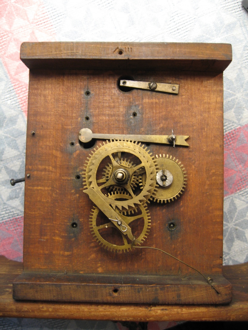

Вот такие часы мне достались вчера,в результате обмена.
Чему очень рад!
Выменял у своего хорошего знакомого.
А он привёз эти часы со своей родины-посёлок Заречный Ульяновской области.
Там тоже были выменяны у соседей за две бутылки шампанского+бутылка
самогона,лет двадцать назад.
С его слов часы небольшой промежуток времени находились
в работоспособном состоянии,потом гири сняли и часы покрывались пылью
два десятилетия.
Вчера слегка почистил их.
Вот фото.
Размер по-ящику 333*315*170мм ,общая высота,по сохранившимся деревянным
элементам 610мм,длина маятника 574мм,вес гирь-2.25кг(приблизительно).
На механизме не видно ни каких клейм,которые бы помогли определить
производителя.
Имеются утраты по-декору: скол верхнего элемента короны,отсутствие
нижних точёнок и какого-то плоского элемента между ними(есть следы
от гвоздиков его фиксировавших),нет боковых элементов плинтуса
сверху и снизу и вероятно,какого-то карнизика над верхним плинтусом.
Ещё,возможно,были какие-то накладные элементы в разрыве верхнего
плинтуса т.к. инкрустации на этом прямоугольнике нет.
Может кто-то имеет фото чего-то похожего,для образца,при воссоздании.
Ну и ,вообще,прошу высказаваться,господа и дамы,тоже.

Поздравляю. Хорошие часы. Есть над чем поработать в удовольствие. Механизм, вероятно, недельный.

Да судя по чудовищному весу гирь и более чем полуметровому маятнику,
завод д.б. неделным.

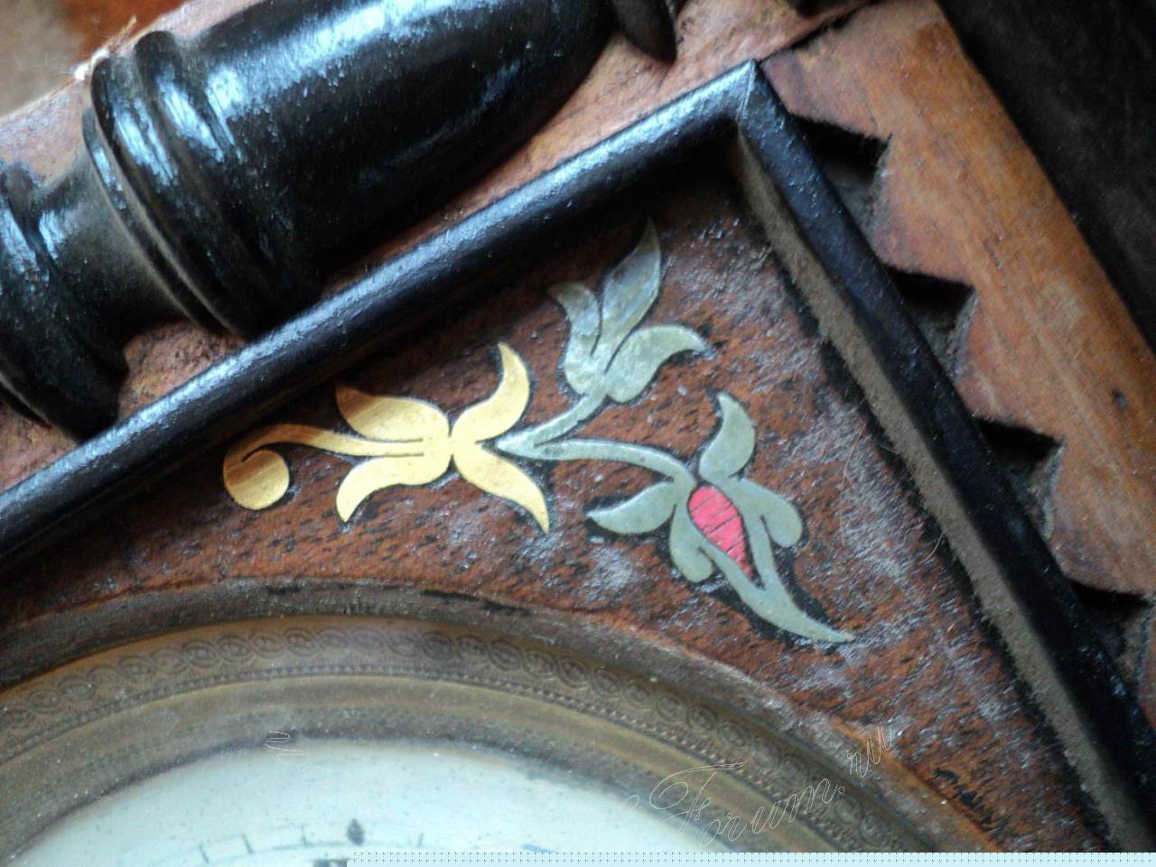

Процесс потихоньку пошёл.
Хотя время просто пролетает,не замечаю как!
В результате расчистки дверки,выяснилось что были какие-то накладные
элементы по центру дверки в верху и внизу-остались следы от восьми
гвоздиков(по четыре пары).
Что бы там могло быть

Отлично получается! Вот такие элементы встречаются на часах этого же периода: рамочка вокруг циферблата и две декоративные пиленные раскладки сверху и снизу.

Но тут работа не сложная ни каких станков не нужно, только самый
примитивный инструмент.
А импортную водостойкую шкурку можно сейчас купить любых калибров
и в любом количестве,в советские времена это присниться не могло.
Шпон весьма красив,что это,красное дерево?
Главное делать аккуратно и не спешить.
Заархивировал вариант,который вы показали(как и всё остальное,что вы выкладывали).
Но тут что-то другое было.
Хоть рисунок инкрустации практически один в один,но в моём варианте
рамочка не впихнётся,колонны мешают и рамочка на инкрустацию наползёт.
Верхнее и нижнее ,,кружево" тоже отпадает,т.к. дырки от гвоздей не там.
Они ближе к скруглённому обрамлению стекла.
Предполагаю,что было что-то типа маленнькой арочки над и под стеклом.
А вот на прямоугольном участке под треугольным фризом колонны чисто
не дырок от гвоздей ни обработки поверхности под клей.
Только следы от карниза,что полностью утрачен.
