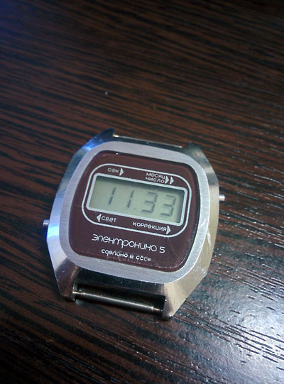

В общем, есть у меня такая Электроника:
Нравится, но, к сожалению, очень сильно бегут, пользоваться невозможно.
Просматривал каталоги Техночаса, увидел вот такой камертон:
http://technochas.ru/index.php?page=...kamerton_60_hr
И, собственно, возник обозначенный выше вопрос - а не подойдет ли начинка от камертона к корпусу от электроники?

Нет. Проще кварц на 204 х поменять.

Насколько сильно бегут? Секунды-десятки секунд в сутки или в два-три раза?
15-20 секунд

Кварц менять, кварцы тех времен со временем деградируют.

Так это... чисто геометрически - у Камертона-60 ЖКИ смещен вниз относительно центра, у 5-204 -- вверх... Так что таки да -- лучше поменять кварц.
