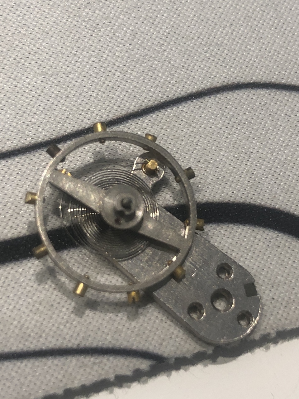

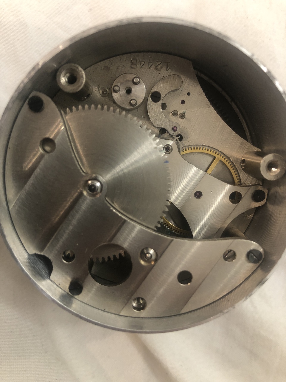

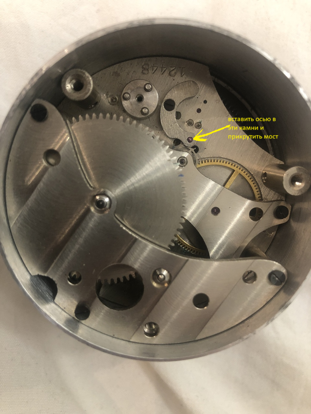

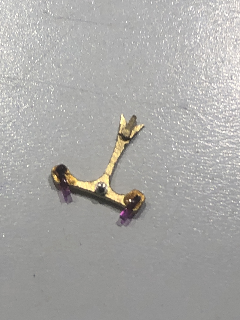

Здравствуйте, уважаемые друзья! Я впервые на этом форуме, поэтому не кидайте камнями, если что-то некорректно буду говорить. Вообщем, достались от деда часы АВРМ, не ходили, разобрал крышку, пошевелил, завел, пошли. Затем остановил их. Сегодня хотел опять завести, по итогу не пошли, снял крышку, опять пошевелил механизм. Пошли, однако так быстро, что заменили мне минут на 5 вентилятор. В этой суматохе выпала анкерная вилка, хотел поставить обратно, снял узел баланса путем откручивания винта. Однако, так и не понял, как вставлять вилку. Помогитееее

А как она могла выпасть, если её мост на месте? Цапфы оси вилки целы? Вилка ставится под маленький мостик рядом с колонной под мост баланса. Вилку вставлять так, как она лежит на третьем фото - заклейкой палет вниз.
