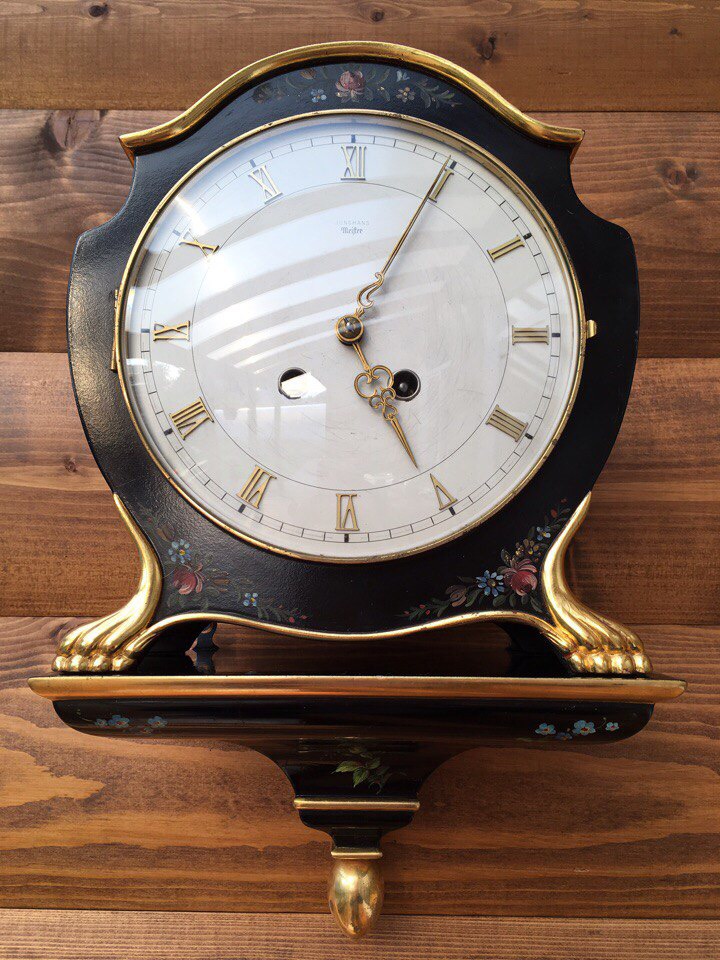

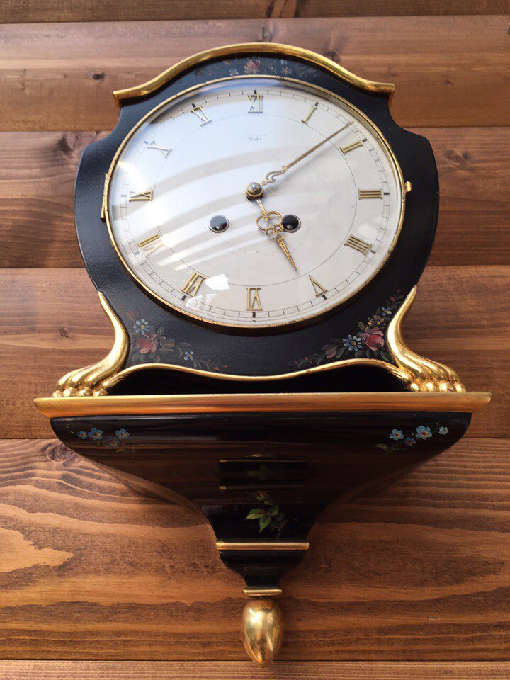

Anton benz, добро пожаловать на форум.
Поздравляю с покупкой - качественные и красивые часы. Сделаны в сентябре 1950 года. Приятный, красивый бой в колокольчик.
Стекло когда открываете - поддерживайте ободок, там петля нежная очень...
Часы т.н. - консольные.
Консоль можно сделать при желании, или использовать как настольные.
С уважением

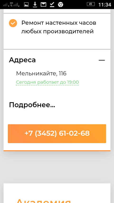

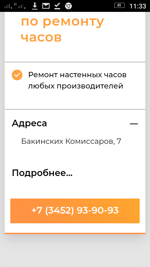

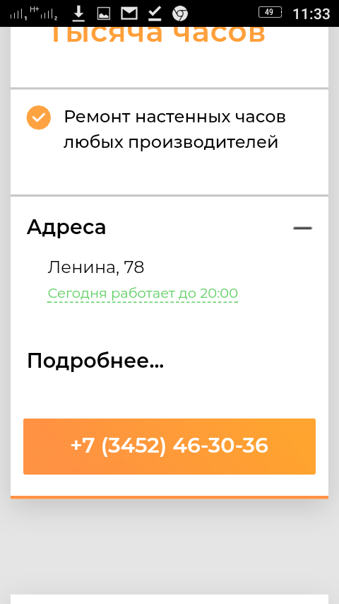

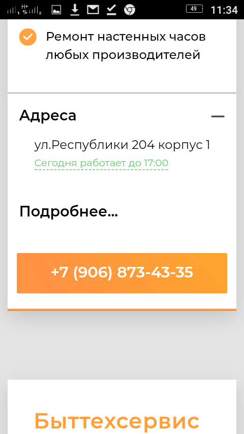

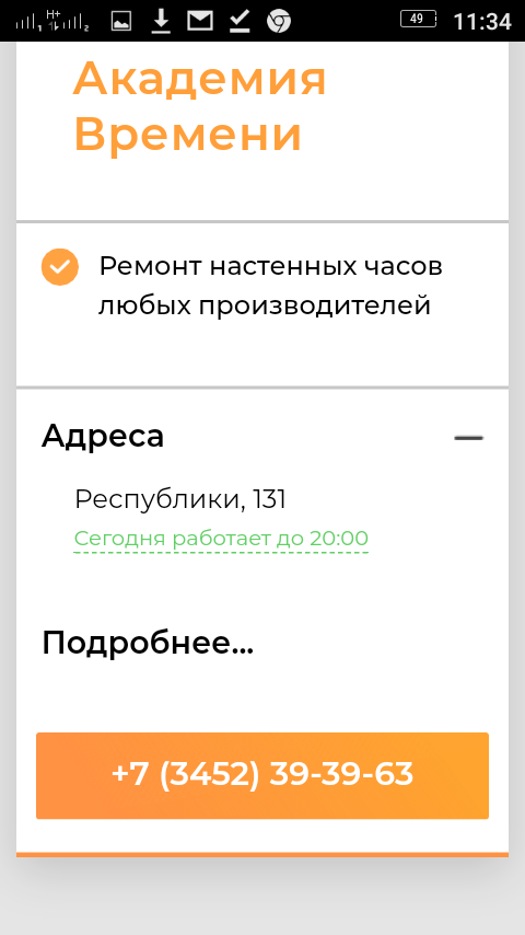

Вот несколько вариантов, только сначала позвоните.
