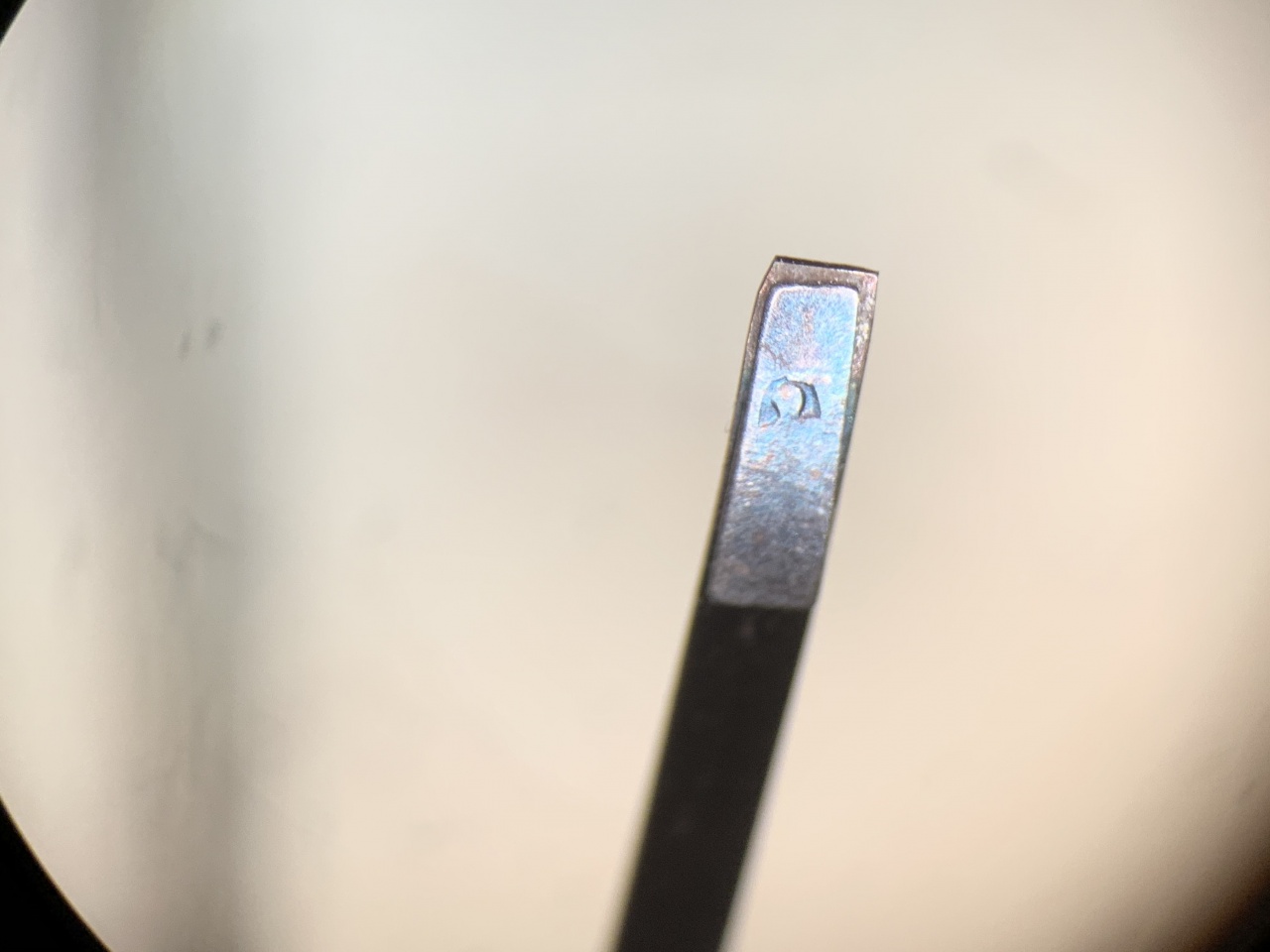

Забавно, что даже пружина имеет Омега знак.
Название: Omega Mainspring - Copy.jpg

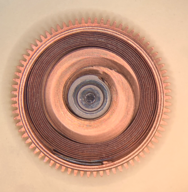

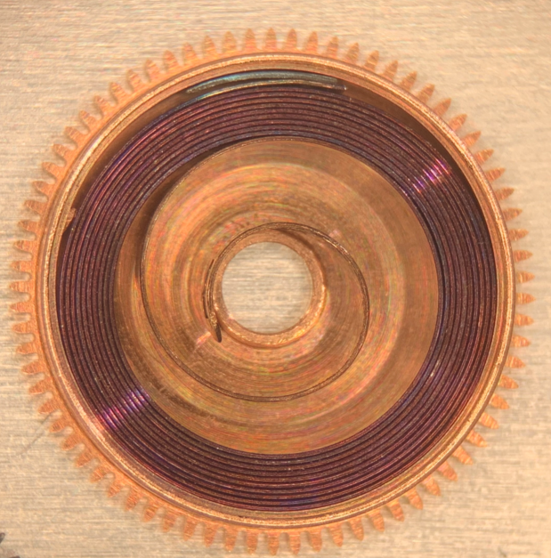

Сообщение от lexei Посмотреть сообщение
Залез в механизм. В моем случае пружина явно никакого отношения к омеге не имеет. Толщина 0.12мм. Барабан 11,5мм. Боюсь что 0.15 займет слишком много места в барабане.
При длине 330-340мм где-то 54%.
Пожалуй оставлю оригинал на время в Rg и заменю на 0,145 в 30м калибре
Название: 0.15 - Copy.PNG
ID:	3064421   Нажмите на изображение для увеличения
Название: 0.150 - Copy.PNG

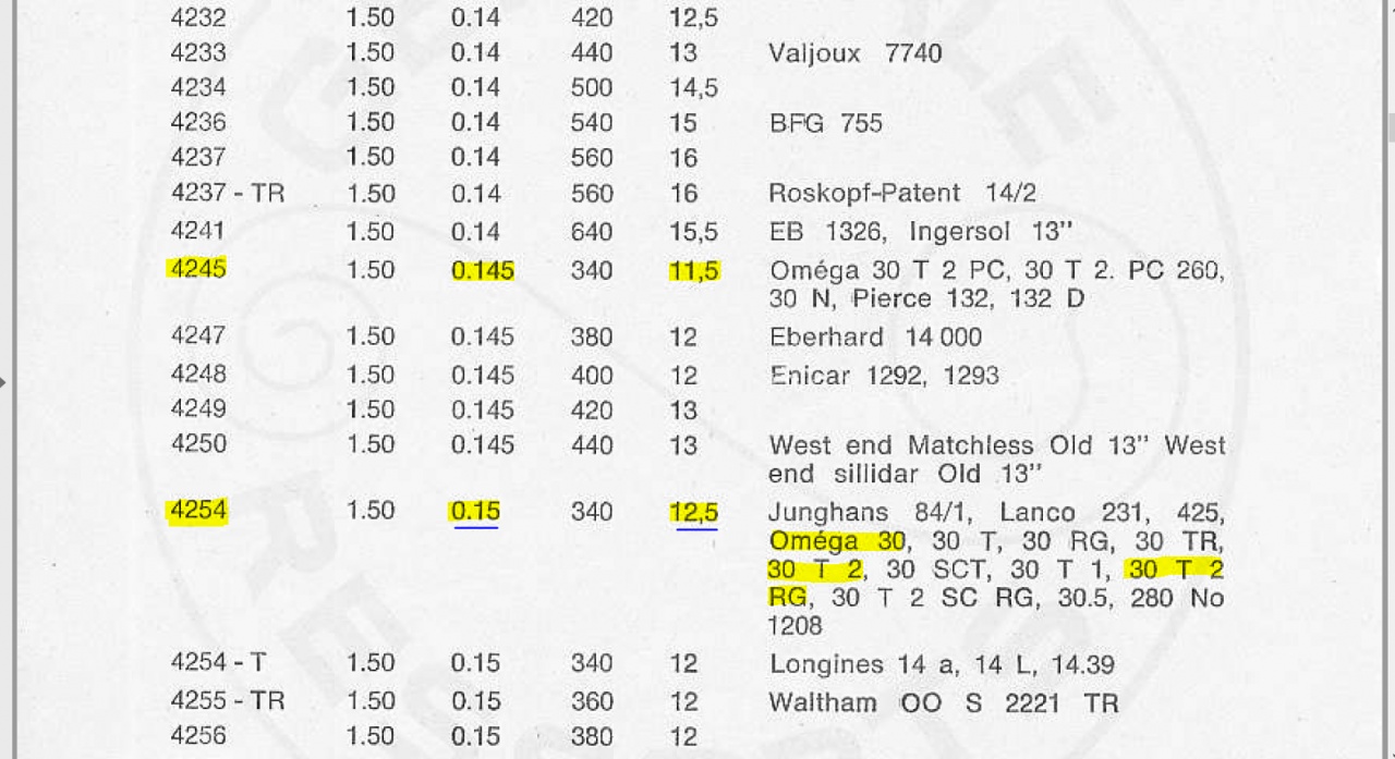

Сообщение от Андрей Бабанин Посмотреть сообщение
В справочнике для 30Т2 - 1.50 x .14 x 340 x 11.5 Non-Automatic
Иногда хорошо иметь один справочник, а не пять.
Новые справочники причесали под одну гребёнку многие калибры предлагая 1.50 x .14 x 340 x 11.5
Вот та страница, которая предлагала .15 вместо .14
Кстати, а вернее не кстати, Кузены из островного королевства, подняли цену на GR4228 пружину с £7.30 до £17.55. Видимо королева налоги увеличила в связи с призраком Ковида19 , бродящим по всему миру.
Рассчеты показывают, что .135 или .14 более подходящие, чем .15
Спасибо.
Название: GR confusing data - Copy.jpg

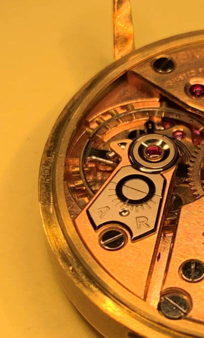

Есть точные размеры, а есть близкие, что подойдут без серьезных изменений характеристик часов. Практика показывает, что близкие пружины часто вполне подходят на замену. Важно понимать, где это работает без проблем, а где нужны ограничения в поиске. У меня 30Т2 - хронометрирован, здесь лучше не рисковать с близкими размерами.
Тут и не поспоришь. У меня 30 Т2 Rg - просто чудо, а не часы, но разные каталоги показывают различные пружины. Тут риск только в том какому каталогу довериться.
Название: 30T2Rg - Copy.PNG
