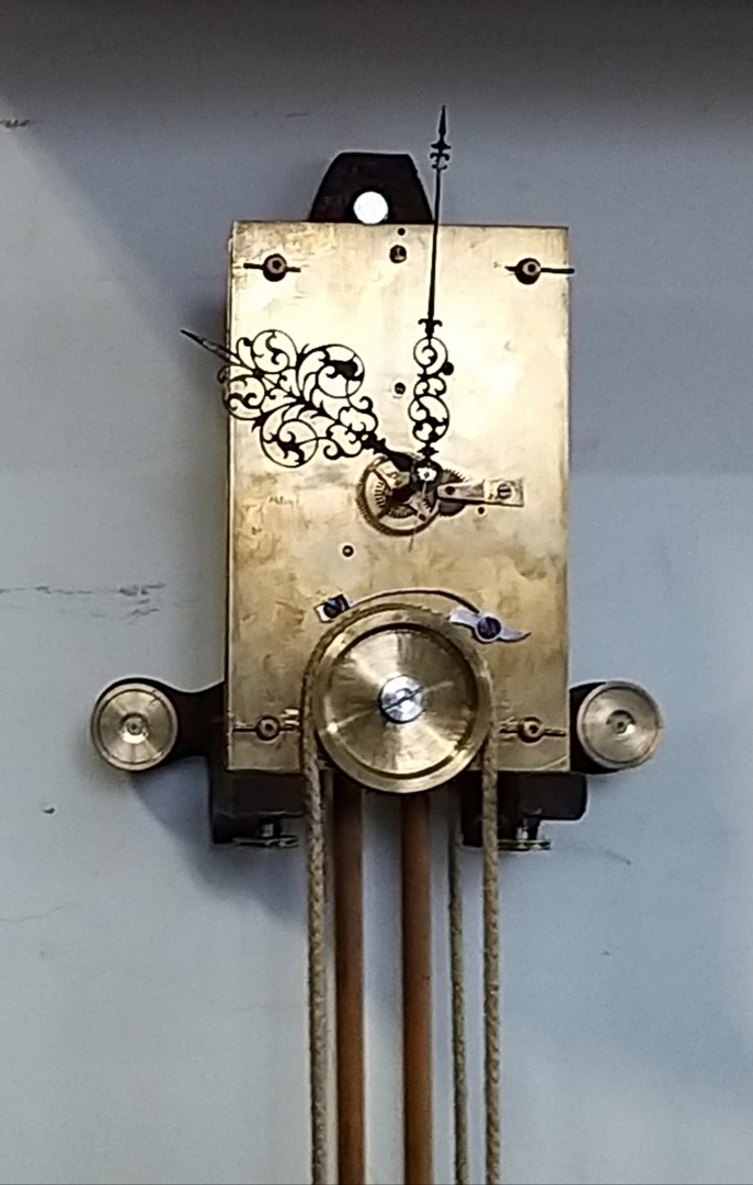

Редкий механизм настенных часов с маятником
Не частый механизм, маятник 112 см 3 кг. Пока ремонтировал механизм искал фото корпуса (безуспешно).
Подскажите, может быть есть у кого то фото корпуса? Циферблат похоже крепился на корпус. Буду благодарен за любую информацию.

На одном заводе ходят около 50 суток

А как это вообще работает? Не пойму систему блоков

Саш, этот привод известен как "бесконечная веревка" или "бесконечная цепь", изобрел его Христиан Гюйгенс, вот его описание http://507movements.com/mm_320.html
Что до корпуса, Юр, можно сделать как у Гюйгенса или вот несколько экземпляров в ампирном стиле:
https://www.anticstore.art/64829P
https://www.theregulatorclockcompany...y_Jarossay.php
