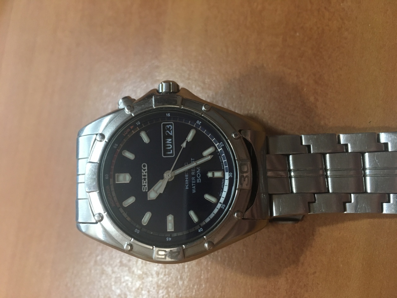

Доброго времени суток.
Подскажите, если сможет кто, модель часов. Достались от дяди который носил их долгое время (~15 лет точно уже будет наверно).
p.s. дядя наверняка знал название, но увы r.i.p., дед отдал в память

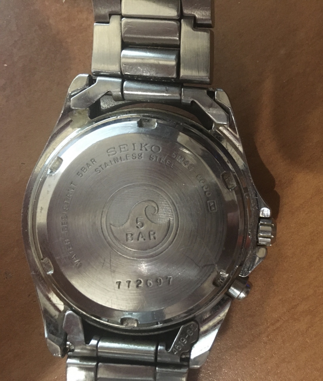

На задней крышке все написано.и модель и номер оформления

Часы на автокварце,так называемом))-или просто Кинетик.
Поносите их-подзарядятся-надо засечь,на сколько хватает заряда....
Если не зарядятся-значит аккум менять!!!
Рубля 2,5-3 это стоит!!!

Ну батарейка рип, день если таскать, они после того как просто полежат пару минут останавливаются(тестовая кнопка даёт всего 4-5 секундных делений), но это не проблема поменять. Батарейки все универсальные я так понимаю? Какой-то точной привязки к моделям нет? Но и не нашёл таких часов в принципе чтоб когда либо делались, похожие есть но отличаются. Интересен был их ценник на тот период)

привязка к модели есть, скорее даже к механизму, если откроете задник то на элементе питания модель и увидите
и это не батарейка а именно аккумулятор.
