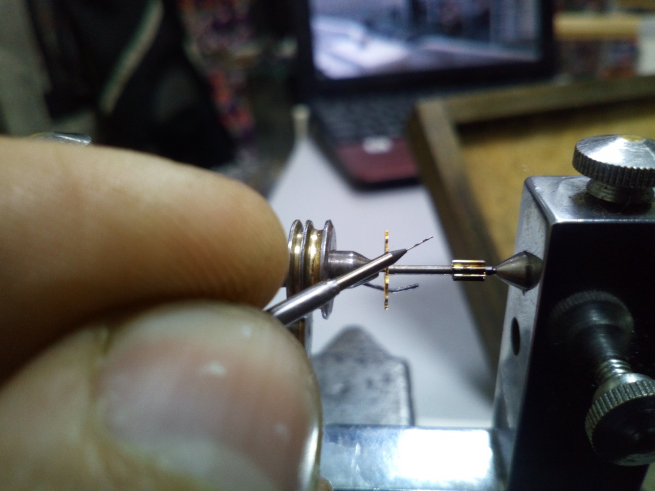

Здравствуйте, коллеги! Делаю попытки засверлиться, чтоб сделать цапфу. Что-то не получается. Ломаютмя сверла, а при малом давлении не сверлит. Пожалуйста, дайте совет, как справиться с этим.

А из чего сверла?
У меня карбидом вольфрама с ебея только так сверлятся.

По фото, сверло похоже советскими Р6М5 (HSS) хвостовиком 1,2 мм.

Можно посмотреть на кромку сверла под микроскопом, вопрос отпадет сам собой. Давить ненадо.

Я как то купил советские микросверла, похожие на то, что на фото. Так вот, латунь они сверлят. Сталь - нет.

а мне кажитса это сверло из карбида титана+ кобальта . Твердосплавные требуют хороших оборотов , разве в этои машинке это возможно?

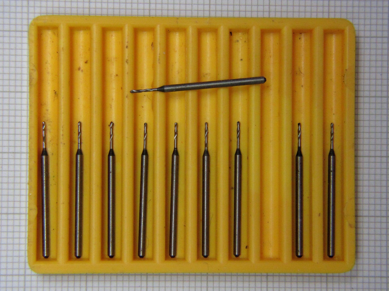

Вот нашел в справочнике инструментальщика издание 1987 г. "Сверла спиральные малоразмерные с утолщенным цилиндрическим хвостовиком 1,2 мм (ГОСТ 8034-76) короткие - d = 0,1 - 1,0 мм, L = 14-25 мм."
Они будут сверлить и латунь и сталь - незакаленную.
С уважением, Душан
Название: HSS Drill Bits GOST 8034-76.jpg

это советские сверла, скорее всего "быстрорез". У сверла с али какой диаметр хвостовика? В этот станочек больше 2 мм не влезет.

там все просто: отламываешь сверло у основания, далее вставляешь в держатель, который можно выточить какого угодно диаметра (2 мм).

Я думаю, дело в плохой или неправильной заточке сверла.
