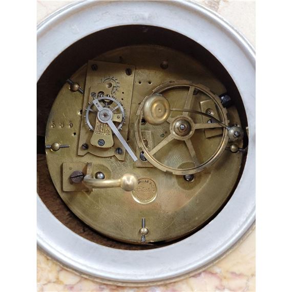

Да вроде ставили:
А если не ставили то, скорее всего, к изготовлению механизма не имели никакого отношения. Закупали оптом?

Вы показали два фабричных механизма, которые, к тому же, моложе представленных в часах ранее, как минимум, на 50 лет.
