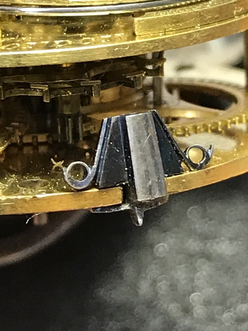

Всем низкий поклон. Всегда помогали и сейчас спрошу...
Что за винт на фото, под барабаном завода? С одной стороны четырёхугольник, явно под ключ, чтобы что-то регулировать. Что? С другой стороны штырь. Это понятно. Чтобы не лезли, кто не попадя. Полез- укололся.
Буду признателен за объяснение очевидных вещей. Спасибо!

Вечер добрый. Это червячный фиксатор и одновременно этот червяк служит для регулировки натяжения пружины, что в каких то пределах помогает настроить ход.
Данный червяк встречается на фузейках где то до 1780 года, затем под циферблат стали устанавливать шестерню с собачкой.
Судя по всему механизм английский 1750-70 годов
Интересно посмотреть машинку полностью.

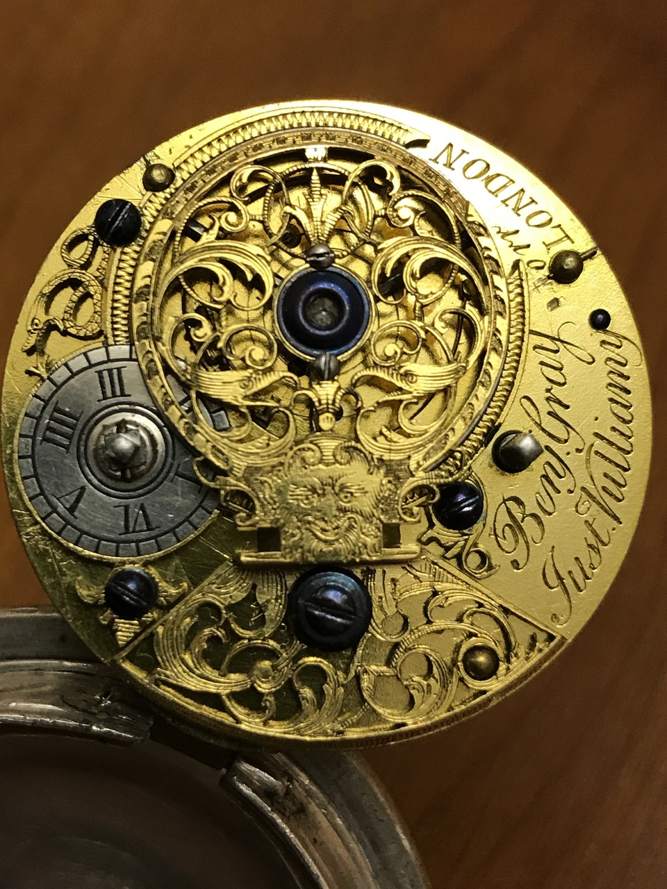

«Данный червяк встречается на фузейках где то до 1780 года, затем под циферблат стали устанавливать шестерню с собачкой.» (с)
Точно! Примерно так и связал с шестеренкой с собачкой.
Это Вуллиами. Я думаю 1745-1750.
Спасибо за помощь.

Думаю позже. Опорный камень стоит алмазик, а это признак часов годов после пятидесятых.

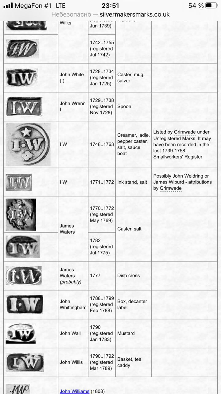

Клеймо на корпусе стерто. Именно Буква. Вероятно не родной. Но точно до 19 века. По году пока изучаю. В основном ориентируюсь на www.vergefusee.com . Там для отталкивания обозначен 1745. С алмазом. Я и 1735 встречал с алмазом. Может музей в Италии и врет. Но не позже 1760 точно. Пока умолчу о методах определения. Это мои личные наблюдения и тараканы).

Конечно могут и заблуждаться, но и имеется тот факт что часы подвергались модернизациям в процессе эксплуатации , по прошествию десятилетий. Так что камень мог появиться и на часах 17в.

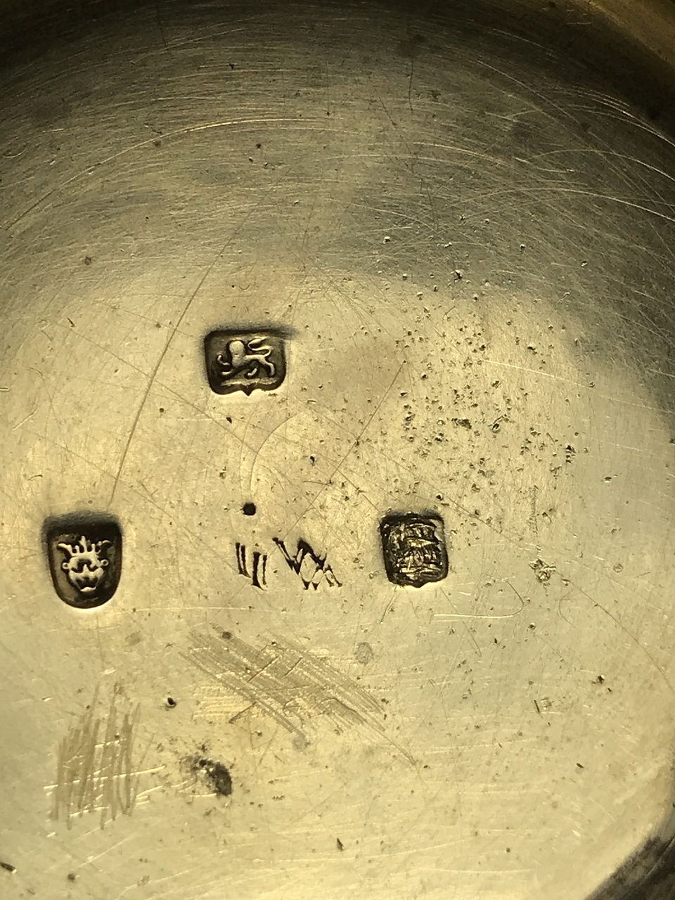

А имеющиеся клейма покажите, в том числе и затертое.
Как вариант найти мастера и его года жизни, работы.
Завтра посмотрю, может у меня что по этому имени на работе есть.
А лицо можно увидеть?
Всё же по мостам это ближе к 1770, плюс минус немного.

По алмазу в балансе полагаю, что они использовались и до 1750 года, потому-что видел «живые» часы с этой датировкой во многих коллекциях/музеях Европы. Не могу допустить, что эта информация недостоверная, так как она получена мной из источников разных временных и территориальных составляющих. Видел и в Италии и во Франции и в Испании. Мои Часы это почти копия этих. Пока выясняю 2-3 года вперёд или назад).
------- ДОБАВЛЕНО ЧЕРЕЗ 11 МИН --------
Лица нет(. Стрелок тоже нет(. Внешнего корпуса тоже нет(. Думаю предстоит долгая, не на один год, кропотливая работа по собиранию. Но в этом весь интерес и есть)

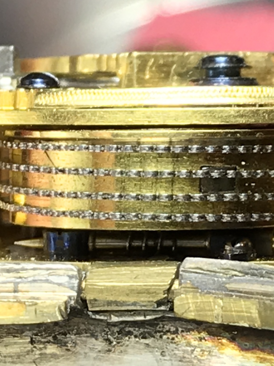

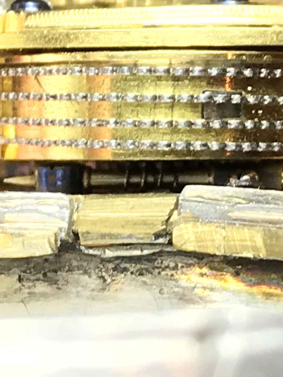

По клеймам можно сказать что не ранее 1756 года.
Замочек как сделан на механизме?

Эх... Не хотелось переходить во вторую половину 18 века, но придётся))). Но должно до 60 года уложиться по нумерации. “ORI” видел или 52 или 57 год.
Если я правильно понял замочек.

Получается, это цилиндровый ход, не шпиндельный?
