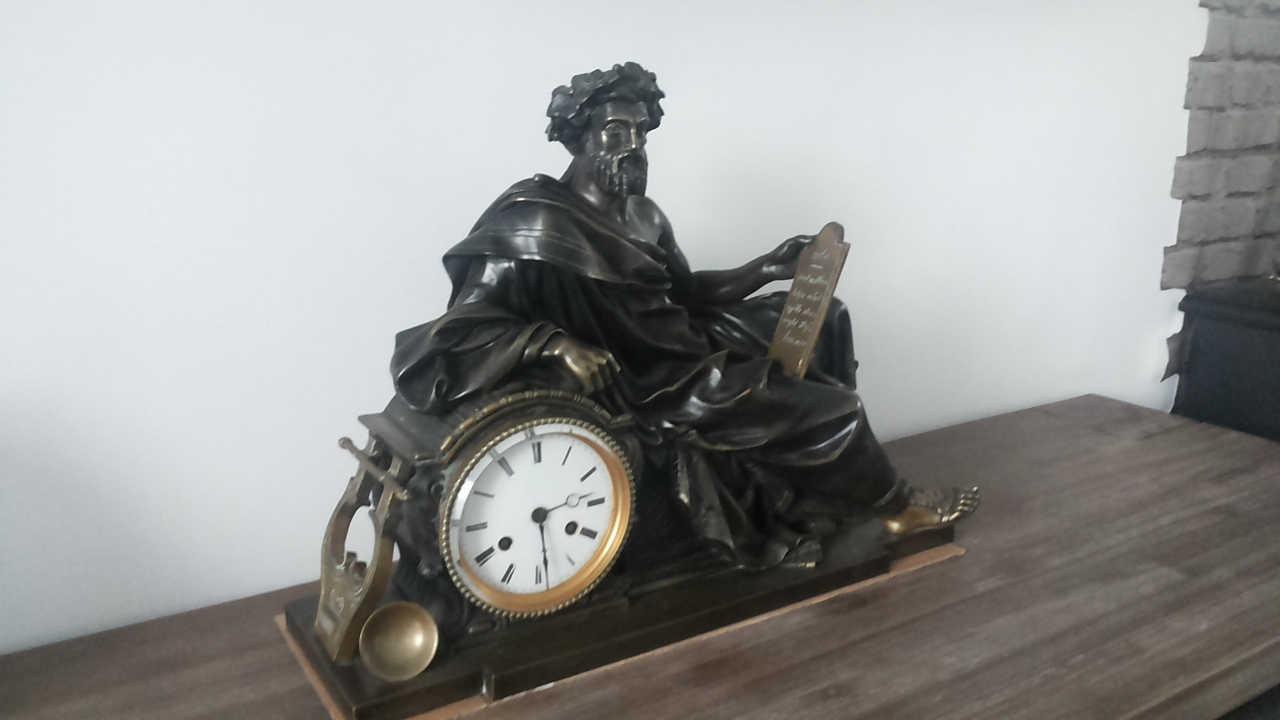

Подскажите пожалуйста как замедлить ход французких каминных часов (конец 19века),(забегают на два с половиной часа за 12 часов)

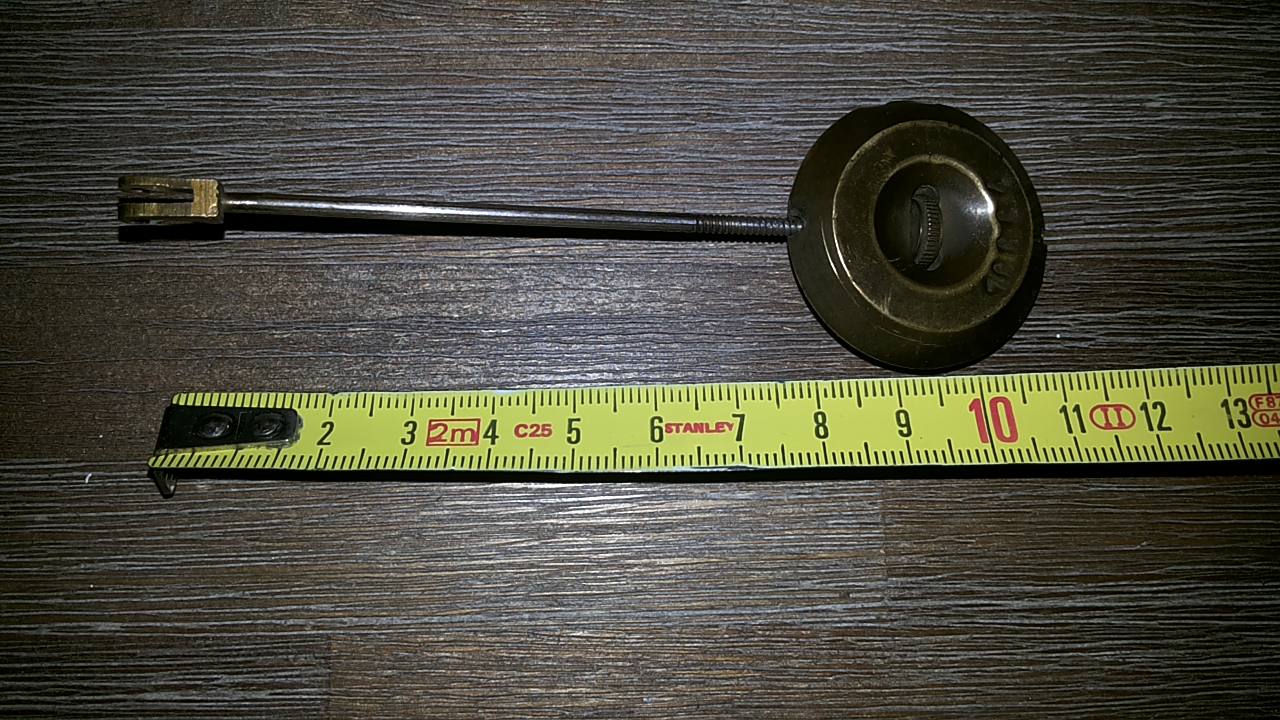

преминить более длинный маятник не позволяет глубина до поверхности на которой часы стоят, длинна маятника который был с часами 115мм, вес 68гр
марка механизма "JAPY FRERES"
Заранее благодарен за Вашу пормощь

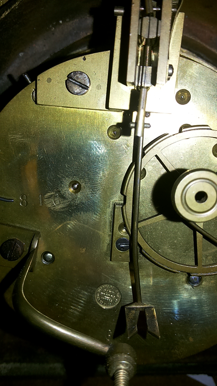

Дайте фото маятника и его подвеса с двух сторон и "в профиль". Возможно, что центр масс маятника расположен слишком высоко относительно контура маятника. На таких коротких маятниках смещение вниз центра тяжести всего на 10 мм может существенно замедлить ход.
Не имеет ли маятник (подвес маятника) другой точки подвеса в корпусе часов выше той, на которую Вы его повесили по аналогии с ходиками "Маяк", в которых точка подвеса маятника находится много выше оси качания скобы (вилки)?

Если 2,5 часа за 12 часов-удлинить придется на 35-50мм.

Всем добрый вечер благодарен за ваши ответы вот фото часов и маятника
корпус часов бронзовый вес 14 кг длинна маятника 115мм диаметр диска 34мм
толщина диска 9мм
Заранее благодарен за ваши ответы

Вам нужно удлинить маятник или променить колеса в трансмисии. Первоее будет намного легче. Будет нужен такой постамент, чтобы маятник мог не упираться в дно.

Явно , тут не хватает низа , видно даже по общему дизайну ! Скорее всего бронзового , но не факт , возможно каменного.
Мм.... кстати я даже ставил приставной ход на такого француза... Баланс должен быть довольно малым , примерно как у старой молнии военной . Пружины довольно слабенькие.

Несколько раз в таких ситуациях заказывал каменные основания в каменнодельных мастерских.Это сравнительно недорого.
Эта фигура того стоит .Грек,молодой красавец,скрижаль,лира,чаша.Кто такой?
