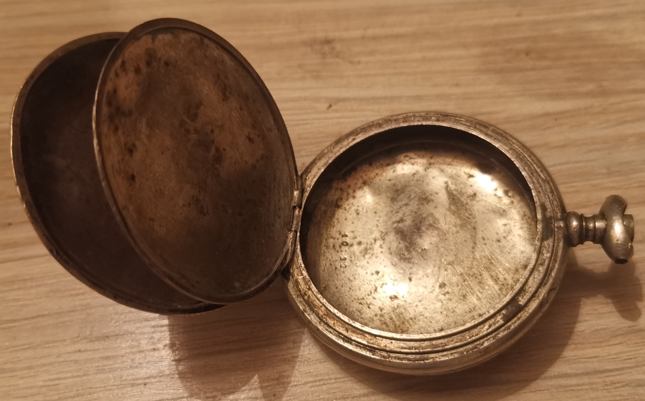

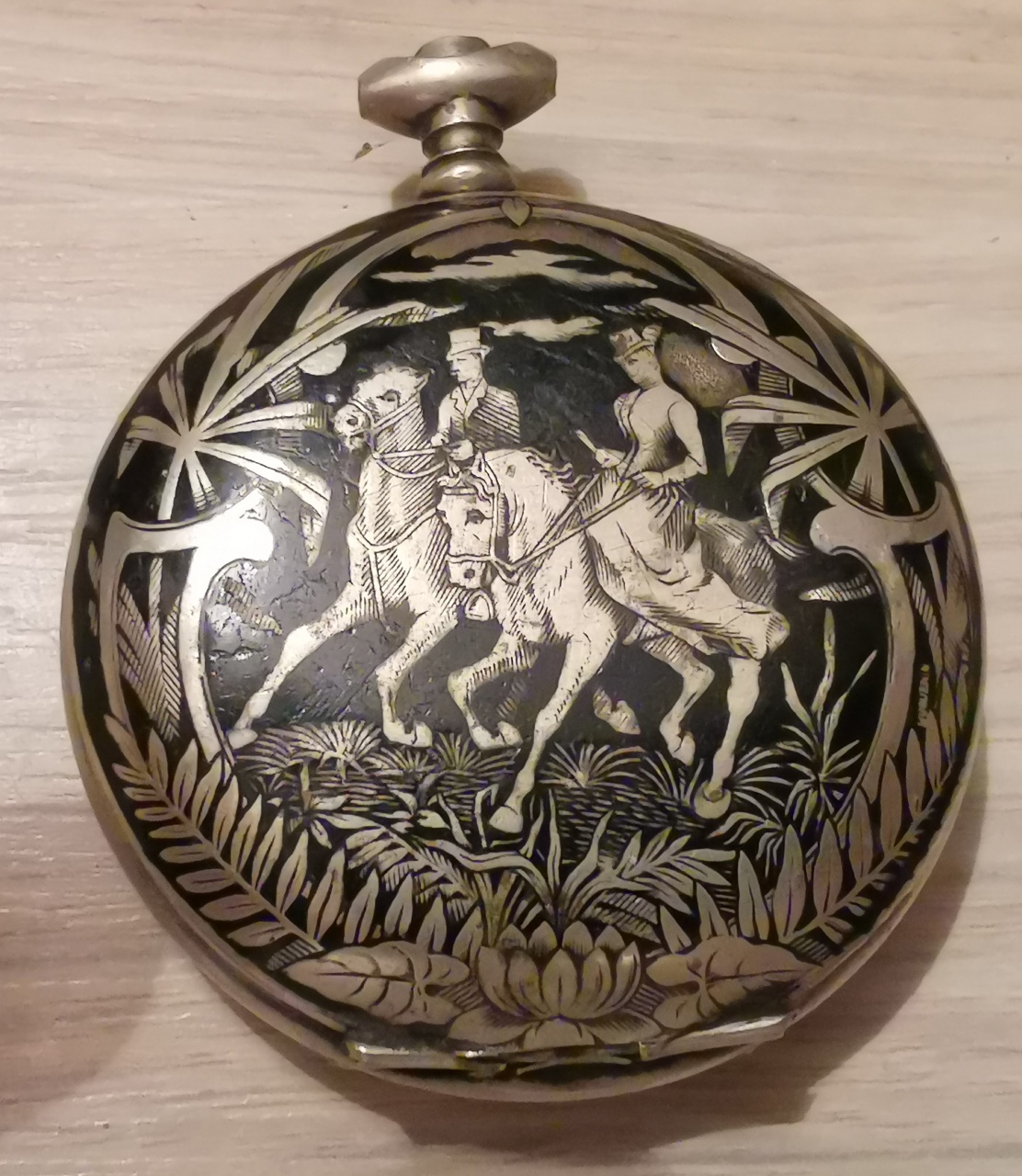

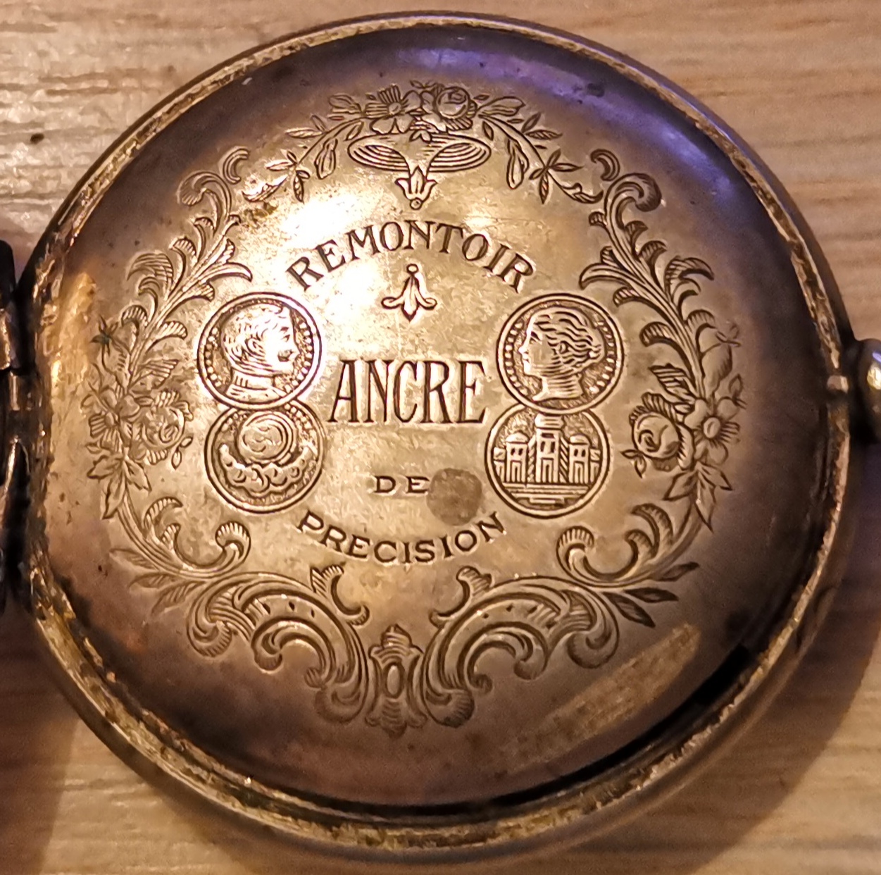

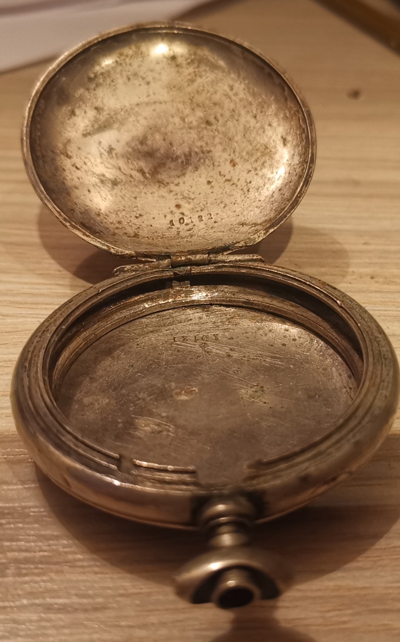

Как по корпусу определить механизм
Купил сегодня красивый корпус для карманных часов. Хочу их восстановить. На задней крышке надпись Remontoir Ancre de Precision. Это фирма самих часов или только корпуса? На передних крышках с задней стороны стоят номера 10121 и 10122. Хотел бы узнать можно ли найти механизм часов к этому корпусу и по каким параметрам его искать?Внешний диаметр корпуса 540 мм Внутренний диаметр 43.2 мм Толщина корпуса без крышек 7.5 мм
Заранее спасибо)

Механизм купить не проблема,по внутреннему диаметру посадки с заводом на 3 часа,
проблема будет найти рант под стекло и пружину для открывания крышки
