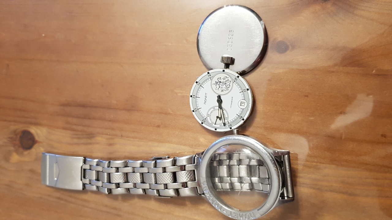

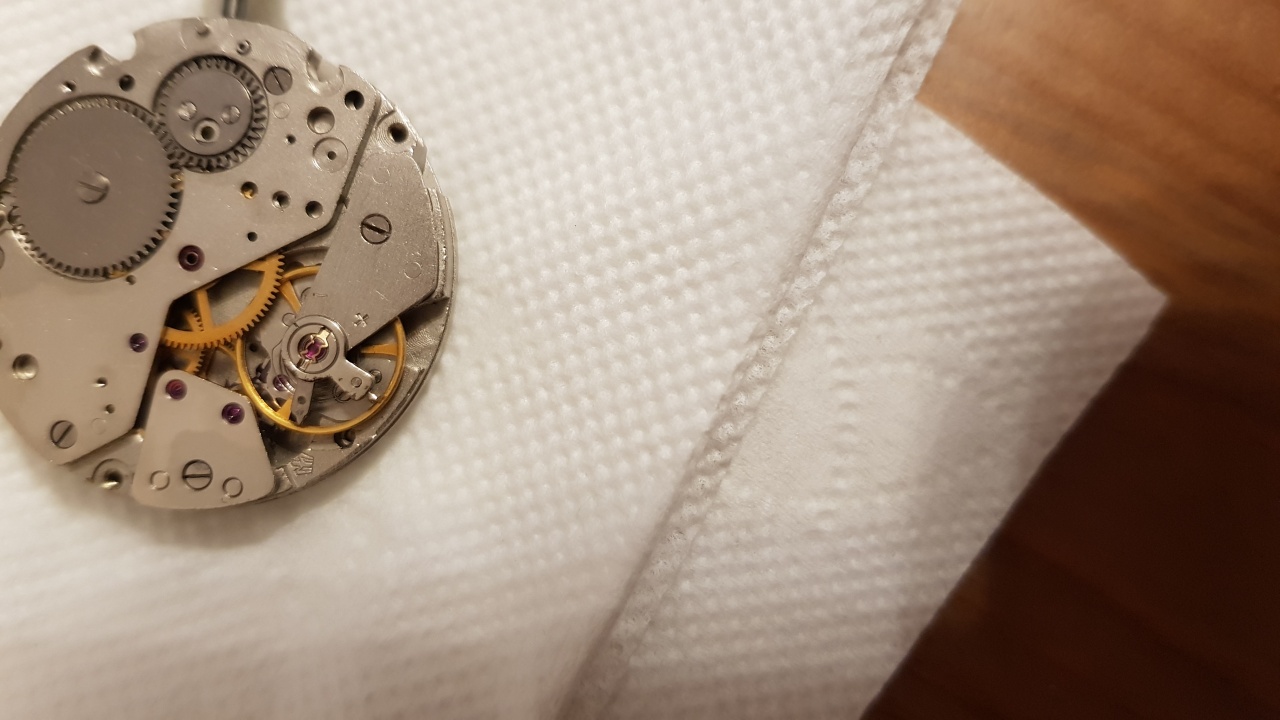

Часы пилот-Москва стали останавливаться (могут 10 мин отходить, а могут и пару часов. Начитавшись, решил попробовать по одному совету обезжирить (снял механизм, отделил стрелки и циферблат, и колесо с датой) окунув в обезжириватель (для микросхем, часов и т.п по ощущениям довольно жирный). Мелкий песок вымыло но не помогло, а может и хуже стало. Подскажите в чём может причина или быть может проще/дешевле купить новый механизм (маркировки нет)???
видео https://yadi.sk/i/XupncKdsPLKmsw

Это простейший механизм Полет 3105. Чинится без проблем. Ломаться там нечему, от обезжиривателя им ничего не будет. Другое дело, что непрофессиональное снятие стрелок и циферблата могло привести к их повреждению. Часы встают от перекоса барабана из-за люфтов в мосту. Стандартная для этого калибра проблема.
